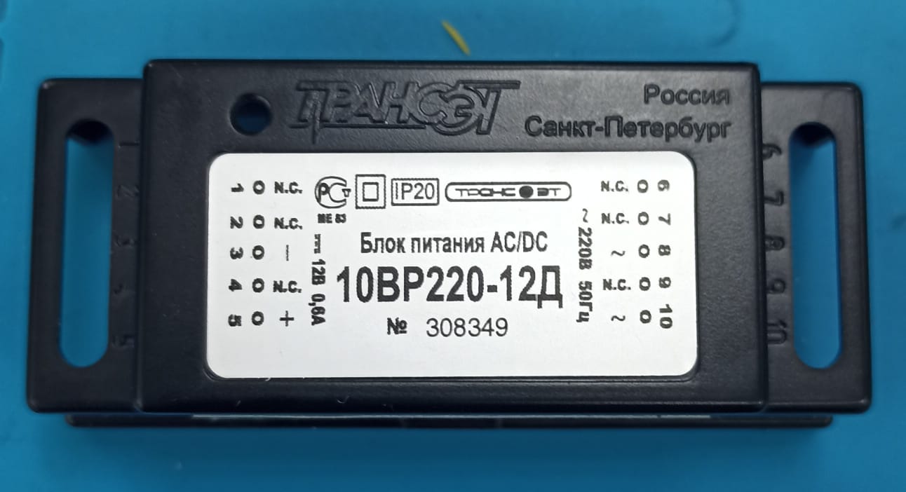

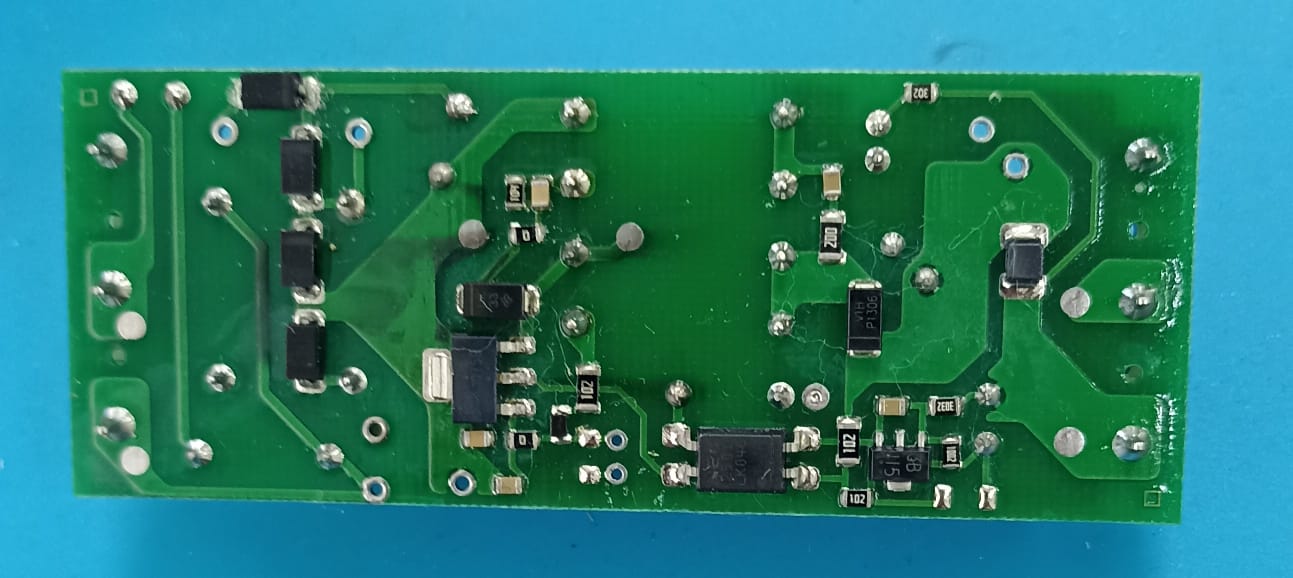

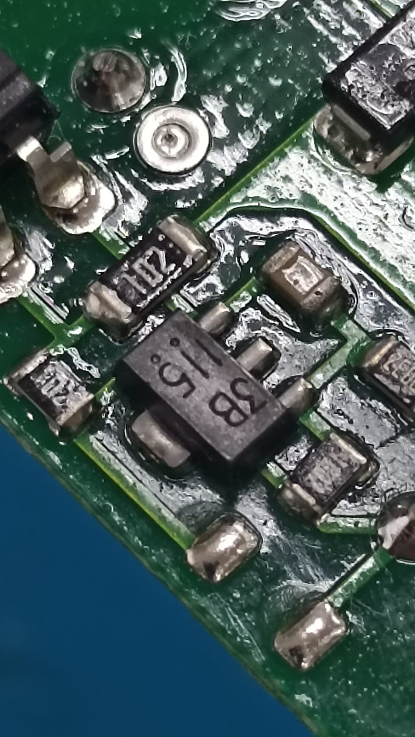

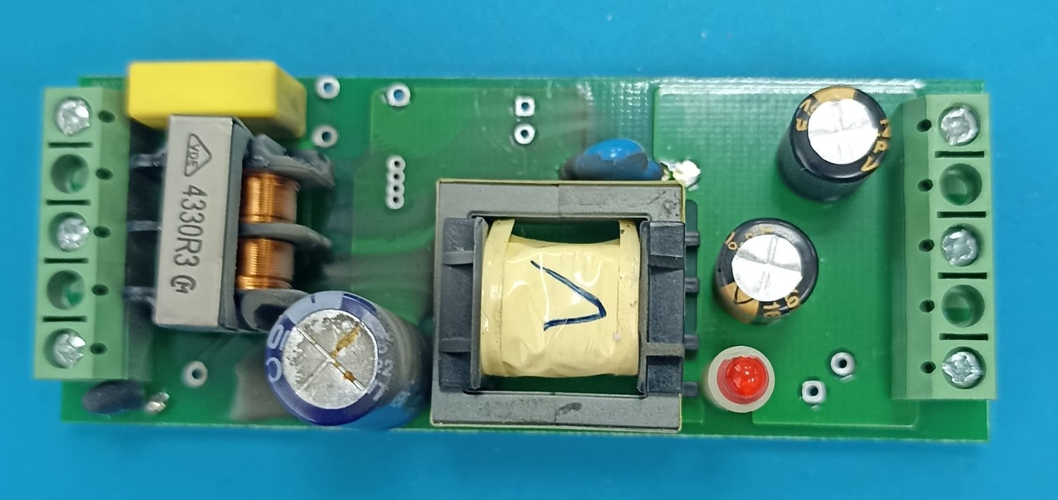

Источник вторичного электропитания 10ВР220-12Д, прошу помочь с опознанием элементов.
Маркировка платы отсутствует. Эти БП выпускались в разных вариантах.
Элементы, которые не могу опознать:

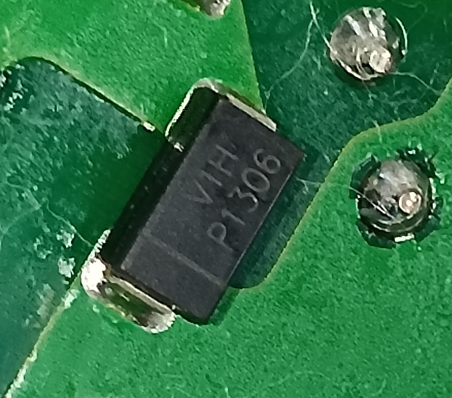

3B 115

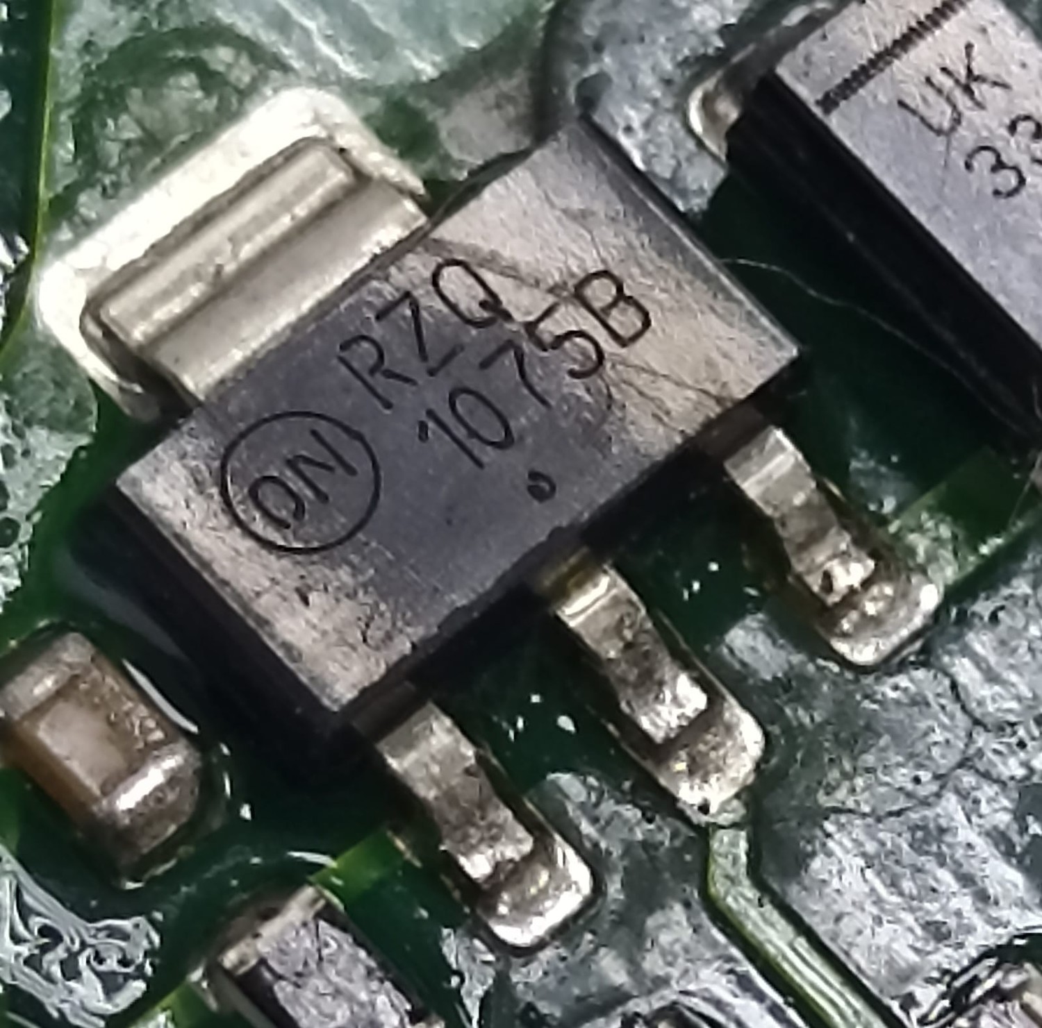

P1306

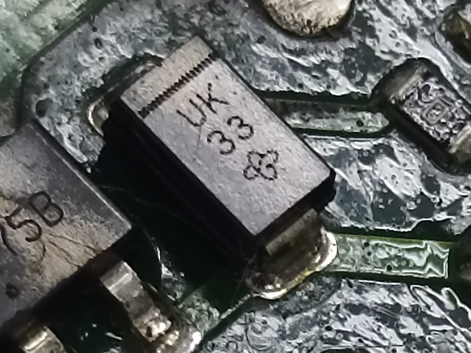

UK33
1075B - это я так понимаю силовой биполярный транзистор. Не могу найти даташит, чтобы подобрать аналог. Может есть у кого?

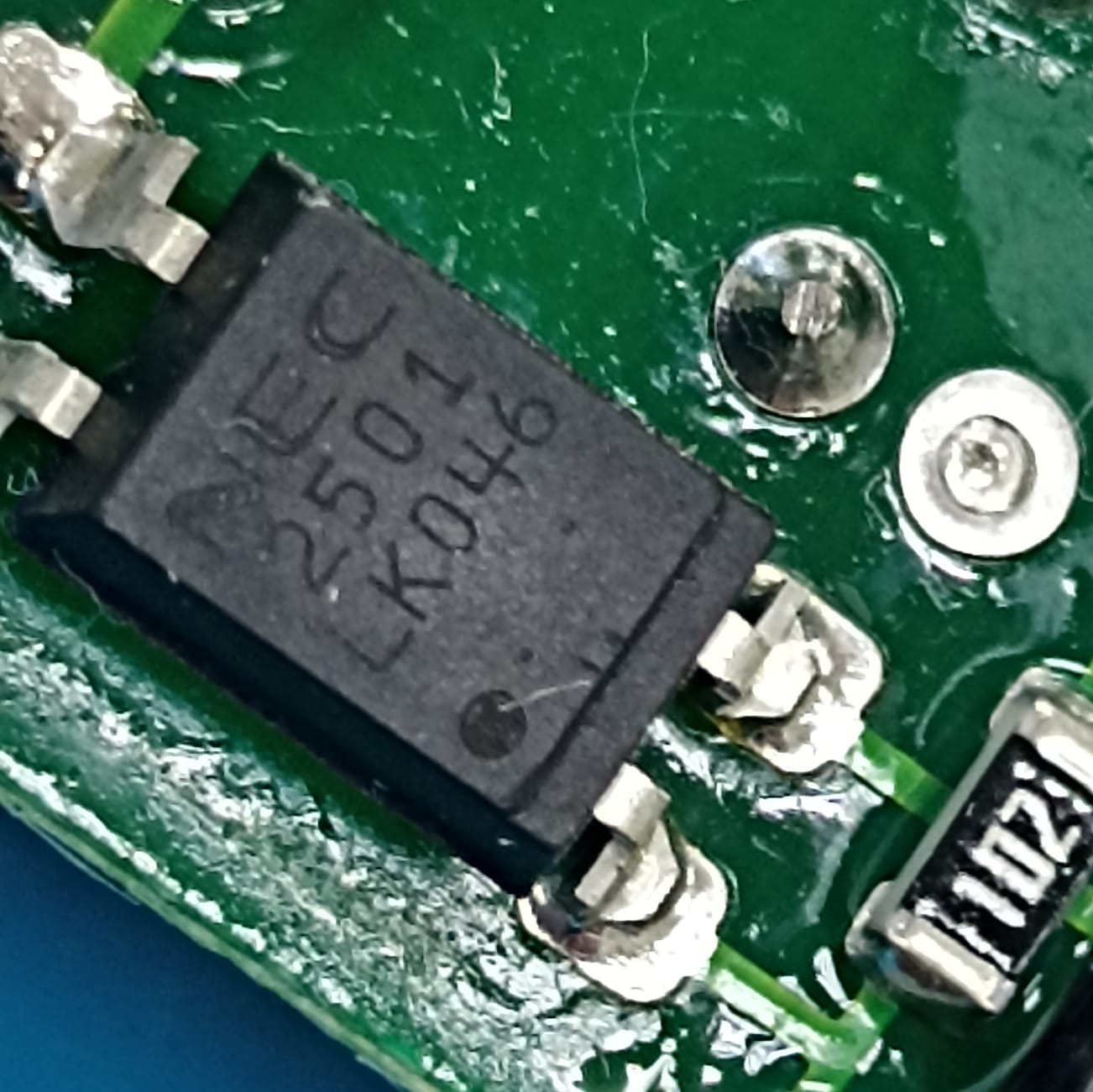

2501 LK046 - это, если правильно понимаю, оптопара.
Может есть схема этого БП?
Asket Дата: Пятница, 21.02.2025, 11:42:52 | Сообщение # 2
Модераторы
Сообщений: 4517
3B 115
3B - KIA431AF
Цитата okeator ()
P1306
P1306 V1H - 10BQ060
okeator, мы всё на этом блоке будем опознавать?
Или только то, что необходимо?
А что необходимо?

Спасибо.
Пока только то, что необходимо, по фото элементов, которые прикрепил укрупненно. Фото платы прикрепил с той целью, если может у кого есть схема, мне бы пригодилась (поскольку модификаций было несколько).
okeator, а ты им письмо напиши
ООО ”НПК ТрансЭТ” biggrin
ООО ”НПК ТрансЭТ” тел./факс: (812) 447-93-63
195197, СПб, ул. Жукова, 21
www.transet-spb.ru
E-mail: office@transet-spb.ru
Аха, biggrin NCP1075STBT3G

Цитата okeator ()
UK33
UK - SMAJ400CA
Цитата okeator ()
1075B
1075B - NCP1075STBT3G
Цитата okeator ()
2501 LK046
2501 - 2501
Всё ищется легко же...

Цитата Asket ()
2501
https://www.alldatasheetru.com/datasheet-pdf/pdf/297611/NEC/2501.html

Цитата okeator ()
Такая мысль мне в голову не приходила ...
Эт я, шучу - проект коммерческий - раз, наши, быстрее удавятся - чем, дадут схему-два, три - самому, нарисовать, не проблема. aggressive

okeator Дата: Пятница, 21.02.2025, 13:08:30 | Сообщение # 11
Сообщений: 12
Цитата machenist ()
один, вопрос как, собираешься делать? если, схему, ищеш - на три детали.
Ну как, методом проб и ошибок. на выходе у него 0 вольт. наверное сначала проверю то, что можно проверить не выпаивая. затем наверно включу в сеть и буду смотреть начиная от моста где пропадает напряжение. Все ведь с чего-то начинали, не так ли?

Asket Дата: Пятница, 21.02.2025, 13:22:03 | Сообщение # 13
Модераторы
Сообщений: 4517
okeator, начинай с лампы накаливания последовательно.
okeator Дата: Пятница, 21.02.2025, 13:56:46 | Сообщение # 14
Сообщений: 12
Этот этап уже пройден. К чему порекомендуете приступить дальше? biggrin
