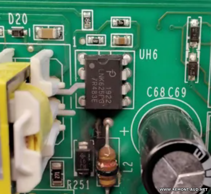

Духовка IKEA FXJP6 code: W11115787/A корпус Dip-7
crazycavan Дата: Воскресенье, 15.06.2025, 20:20:04 | Сообщение # 1 | Отредактировал: AlexBurns - Воскресенье, 15.06.2025, 22:26:49
Сообщений: 63
four ikea
сгоревшая интегральная схема что это за схема
ALEXEY7171 Дата: Воскресенье, 15.06.2025, 20:40:33 | Сообщение # 2
Сообщений: 145
crazycavan, При таком раскладе можно сказать, что это микросхема шим-контроллер БП. Если дашь полную информацию, о приборе о марке блока и фото с обратной стороны, тогда есть шанс помощи, а не попадание в корзину.
boris777 Дата: Понедельник, 16.06.2025, 07:20:29 | Сообщение # 3
Сообщений: 246
Полностью фото модуля в студию.....
Саба Дата: Понедельник, 16.06.2025, 11:09:59 | Сообщение # 4
Сообщений: 141
Похоже на блок управления стиральной машины. А микросхема - определенно ШИМ блока питания. И она сгорела не одна.
crazycavan Дата: Понедельник, 16.06.2025, 13:27:39 | Сообщение # 5
Сообщений: 63
Духовка IKEA FXJP6
10-омный резистор, должно быть, тоже сгорел.
Asket Дата: Понедельник, 16.06.2025, 14:29:52 | Сообщение # 6
Модераторы
Сообщений: 4517
crazycavan, пробуй LNK625PG
ALEXEY7171 Дата: Понедельник, 16.06.2025, 14:35:57 | Сообщение # 7
Сообщений: 145
crazycavan, Похоже на серию TNY 274-280, но сравнить можешь сам. Плата под руками. На первом фото вроде бы первый вывод обозначен.
Добавлено (16.06.2025, 15:22:49)
crazycavan, Мое предположение про TNY ошибочное. На плате нет оптрона. Сейчас разглядел. Поторопился немного.
svs999 Дата: Понедельник, 16.06.2025, 23:56:52 | Сообщение # 8
Сообщений: 110
там должен быть LNK625PG
machenist Дата: Вторник, 17.06.2025, 06:10:05 | Сообщение # 9 | Отредактировал: machenist - Вторник, 17.06.2025, 06:13:19
Сообщений: 14759
например
(можно, поставить LNK626PG)
тема, на всякий случай...
https://remont-aud.net/forum/126-120825-1#946292
crazycavan Дата: Среда, 18.06.2025, 18:42:29 | Сообщение # 10
Сообщений: 63
спасибо спасибо спасибо
