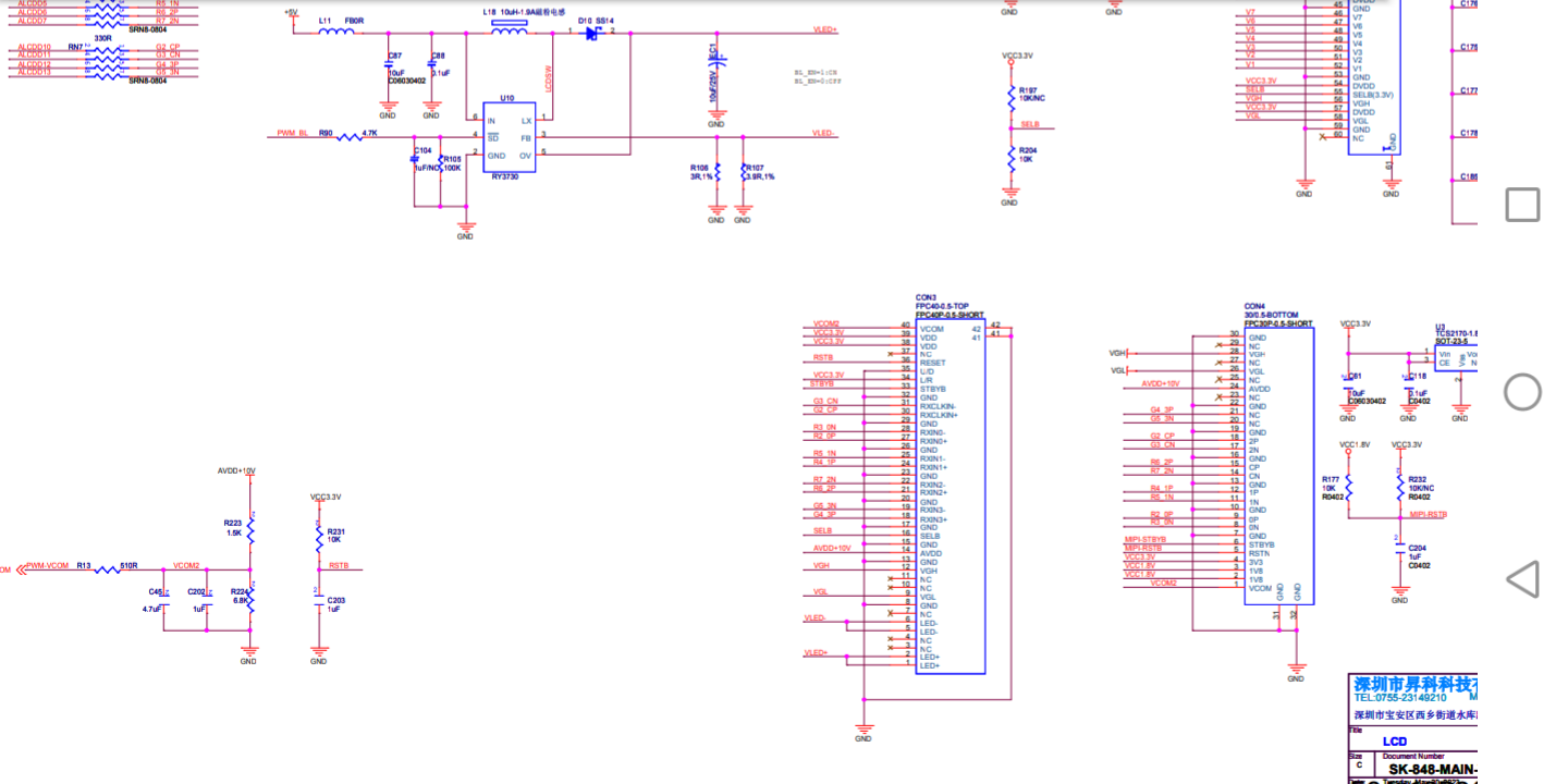

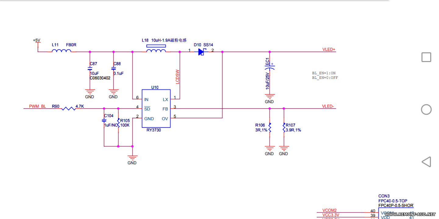

NikolaiMalaxov Дата: Четверг, 02.10.2025, 12:14:22 | Сообщение # 1 | Отредактировал: NikolaiMalaxov - Четверг, 02.10.2025, 12:18:15
Радиомеханик
Сообщений: 550
Доброго времени суток. Стоит в китай магнитоле 2х диновой GRS-7761P5.
6pin
Повышайка с 5вольт до 9вольт как я понял по подсветке.

lotas Дата: Четверг, 02.10.2025, 13:18:36 | Сообщение # 3
Сообщений: 492
KDxxx - RY3730

machenist Дата: Четверг, 02.10.2025, 17:34:31 | Сообщение # 5 | Отредактировал: machenist - Четверг, 02.10.2025, 17:38:26
Сообщений: 14847
да, это подсветка
