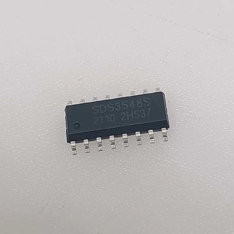

ищу шит, схему, поиск по топу на корпусе выдает всякое, кроме этой микры.
стоит в уличном фонаре(там их 3шт, фонарь 80вт)
микра выглядит так:

machenist, prive_t
чем ток регулируется(cs -11нога?)?
VR1 -это такой бескорпусной варистор? у меня он не звонится даже на 200 МОм, как его узнавать(на нем нет надписей), может есть и на него документация?

Az174 Дата: Пятница, 31.10.2025, 21:45:50 | Сообщение # 4
Новичок
Сообщений: 1
https://www.sds-gpi.com/ggsxz
вот ссылка на даташиты этого производителя, в поисковике так просто не находится по умолчанию китайский, можно переключить на английский.
даташиты на следующие микросхемы SDS3102BS SDS3103BS SDS3103BT SDS3103BU SDS3557BS SDS3538BS SDS3548S SDS3102R SDS3103BR SDS3103HR SDS3538BR SDS3113S SDS3513S SDS3549S SDS3703PT1 SDS7321H SDS7333H
