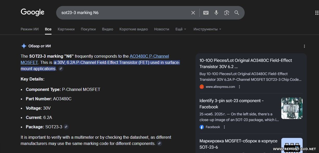

help-mi Дата: Суббота, 21.02.2026, 20:29:53 | Сообщение # 16
Сообщений: 69
Цитата adam7 ()
Это аналог ? AOSS32334C и AO3400C".
Да, это одно и тоже, но с разными названиями.
Почему вы сами не можете сами сравнить два даташита, это же не трудно
Потому что пытаюсь понять как искать, у меня платы от ноутов, ТВ и везде просто буквы, особенно на ТВ платах, и схем нету. Просто убиваю по маркировке в поиск смд компонентов и их нету, собственно возможно я вообще не правильно ищу, и от этого задал таков вопрос

help-mi, самый простой способ - пробовать разные комбинации, затем перепроверять.

Сообщений: 3499
Цитата help-mi ()
Как вы это нашли?
У себя в базе.
Если интересно самому, тогда сходи на оф.сайт A&O, найди AO3480C и посмотри как он маркируется.
Или зайди на страницу одного из дистрибьюторов этой компании и посмотри эту информацию у него.
https://www.bomman.com/details/1300675668158509058
Код продукта - первые два символа в маркировке, в данном случае = N6
Как маркирует A&O корпуса SOT Asket, уже подсказал.

help-mi Дата: Воскресенье, 22.02.2026, 10:08:16 | Сообщение # 22 | Отредактировал: help-mi - Воскресенье, 22.02.2026, 10:12:26
Сообщений: 69
Огромное спасибо всем, заказал аналоги, приедут, установлю. И за одно сниму транзистор который второй там есть такой же, подцеплю к тестеру, и посмотрю. И после тогда если все ок, завершу тему.

Здравствуйте 👋 все поменял, да действительно снял такой же в другой части платы, на тестер глянул действительно мосфет, а не обычный транзистор.... Спасибо большое 🙏 поставил аналог. Все работает.
help-mi Дата: Вторник, 03.03.2026, 07:47:32 | Сообщение # 26 | Отредактировал: help-mi - Вторник, 03.03.2026, 07:59:58
Сообщений: 69
Это который был изначально.
На всякий случай. AOSS2334C и AO3400 ставил такую. Они в доступе к местных в продаже
