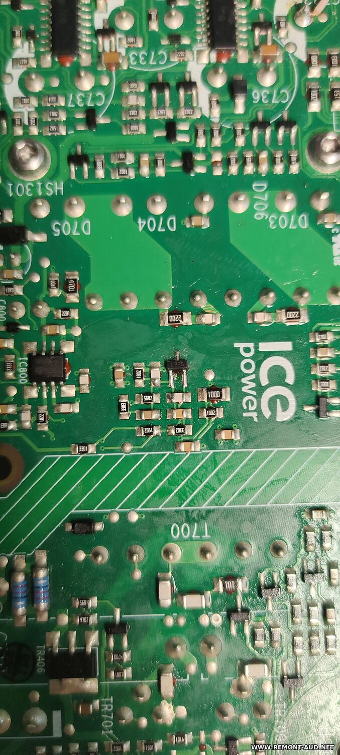

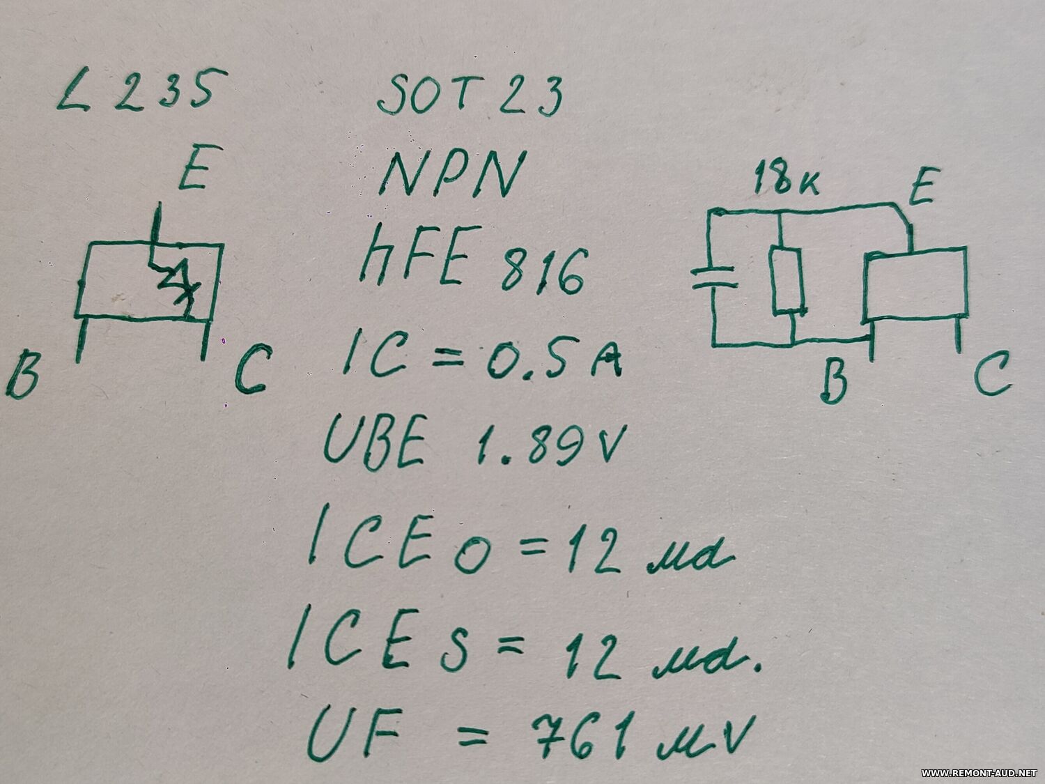

Добрый день, прошу определить радио компонент в корпусе sot-23 маркировка L235. Транзистор тестер определил как транзистор NPN
Есть 2 блока усилителя ICE power 700as1 мостовая схема, все с одной и той же проблемой щелчки в динамике как метроном.
Во время проверки на 1 из блоков сколол эту деталь ,без нее не запускается усилитель.
Еще в поиске не исправного узла.

lion23, Здравствуйте.
Это TS432 (1.24 V adjustable shunt voltage reference)
https://jlcpcb.com/partdetail/STMicroelectronics-TS432ILT/C2157631
