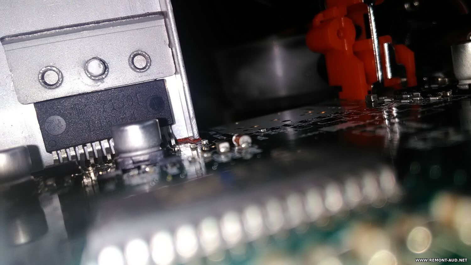

Микросхема стоит в штатной автомагнитоле без названия. Корпус м/с MULTIWATT15. Как не пытался сфотографировать - чёткого снимка не получилась, к сожалению. Из цифр на м/с просматривается вроде бы 7150С или F -- пёс его знает. У м/с 8-й пин + пит., 15-й пин GND.

Там же нихрена не видно, хоть бы пастой мазнул...

kolya-zerber49, что за модель.
Фото платы общее, PCB main - модель (если есть)?

Фото аппарата хотябы?

Фото $IMAGE1$

Возможно автомобильный многоканальный стабилизатор напряжения
серии L49xx от компании STMicroelectronics (Pinout Multiwatt15 для серии L495x
совпадает с указанным вами..., К1055ЕП2А / К1055ЕП4 или их импортные аналоги. )
Zloy_zp Дата: Суббота, 20.06.2026, 21:26:58 | Сообщение # 8
Сообщений: 4900
HA13164
https://remont-aud.net/forum/11-31425-1
Если бы кто-то не ленился в поиск вбить номер платы... blush

Цитата Zloy_zp ()
HA13164
Такая, в этом мануале, есть (с указанием, напряжений).
https://archive.espec.ws/files/JVC%20KD-SH99.pdf
Добавлено (21.06.2026, 00:33:26)
если надо, на D78F0535A (upD78F0535A, μPD78F0535)
схема, на
MMD-4503BS или MMD-4501BS (там
78F0536)
http://radio-uchebnik.ru/shem....mystery
