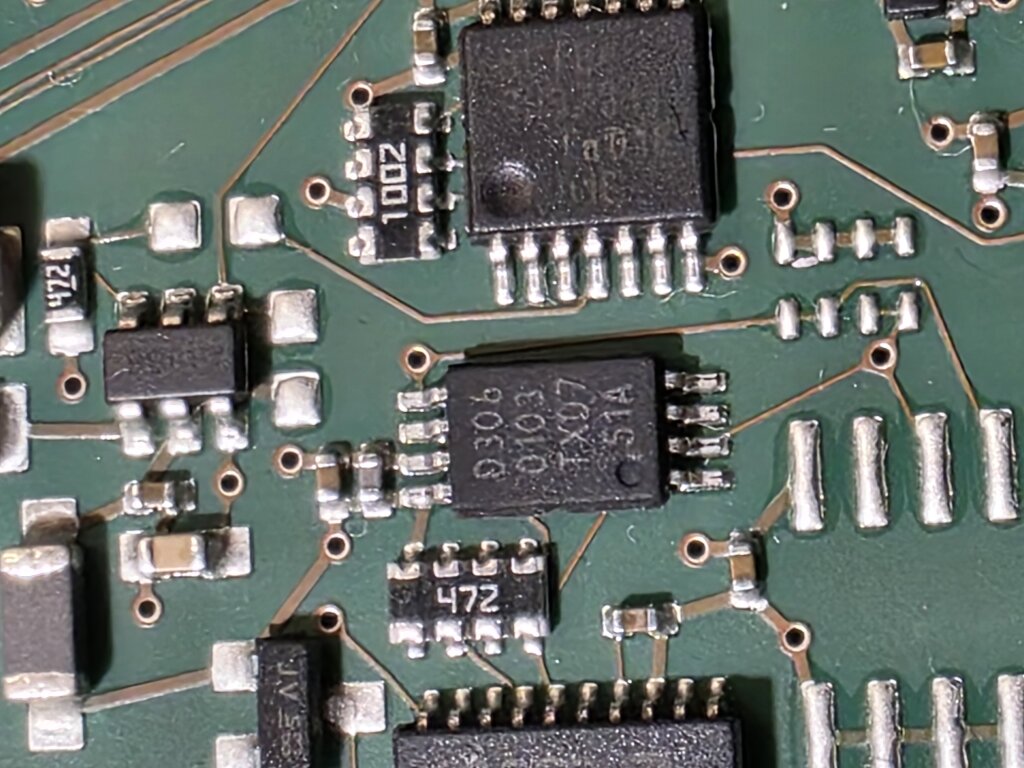

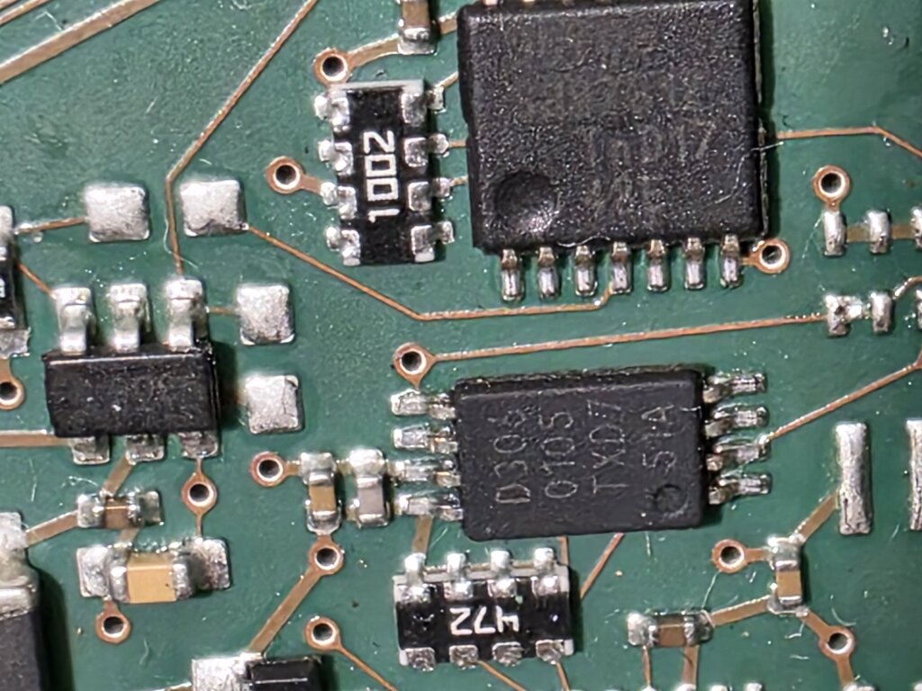

Всем - здравствуйте!
Прошу помощи в опознании микросхемы в корпусе TSSOP-8 (у некоторых производителей может быть 948AL).
Маркировка на корпусе вот такого вида (фото прилагаю):
D306
0105
TXD7
●51A
Это у одной микросхемы. Есть и вторая, у которой маркировка отличается только одним символом (точнее цифрой):
D306
0103
TXD7
●51A
Микросхема установлена в мониторе, он же и пульт или блок управления с сельхозтехники. Микросхема эта подключена на плате так, что рядом видно посадочное место под микросхему в корпусе SO-8 (SOIC-8), и распиновка или трассировка говорит о том, что это посадочное место предназначено для обычной EEPROM 24-й серии I2C, 2-Wire. Но подключение у искомой микросхемы несколько другое. У EEPROM 24-й серии обычно вывод 5 - это SDA, вывод 6 - это SCL, и видно, что ИМС в корпусе TSSOP-8, подключена к посадочному месту под EEPROM 24-й серии так, что судя по всему вывод 2 - это SCL, а вывод 5 - так же SDA. На эти выводы во время старта приходят пачки импульсов, т.е. что-то вычитывается, похоже. Но получается какая-то странная распиновка. Питание тоже, судя по всему выоды 7 и 8. Может кто-то что-то знает и сталкивался с такими EEPROM и подскажет - что это?
machenist Дата: Вторник, 29.09.2026, 13:17:51 | Сообщение # 2
Сообщений: 15004
bk
CBTD3306PW D306 TSSOP-8
https://assets.nexperia.com/documents/data-sheet/CBTD3306.pdf
adam7 Дата: Вторник, 29.09.2026, 13:19:54 | Сообщение # 3
Сообщений: 469
Vander,
Это Dual bus switch with level shifting CBTD3306PW .
Проверяйте.
Vander Дата: Вторник, 29.09.2026, 13:37:40 | Сообщение # 4
Сообщений: 108
Спасибо! Эх, жалко, что это не EEPROM! Дало бы ответ на мою задачу.
