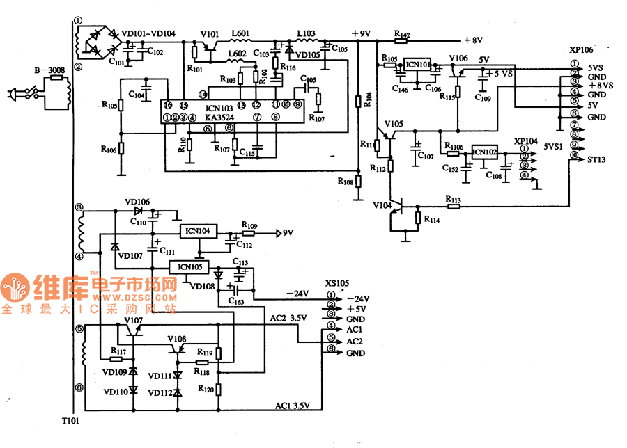

По поводу микросхемы. Вот чего нашёл:
ссылка
KA3524. Очень похоже на то, что у меня.
И вот ещё:
ссылка
У кого какие будут соображения по этому поводу?
mmmmax Дата: Вторник, 20.10.2020, 22:40:44 | Сообщение # 19 | Отредактировал: mmmmax - Вторник, 20.10.2020, 23:43:29
Сообщений: 2436
R10 пробуй уменьшить в 2-4 раза. Микросхема уже известна,Дроссель проверить и оссцил ВКЛ..... Ещё схема https://www.edtrifolium.de/netzteil/kap6_1.html https://joretronik.de/Web_NT_Buch/bilder/b6_1_f.gif отсюда https://joretronik.de/Web_NT_Buch/Kap6/Kapitel6.html
Pal-Secam Дата: Среда, 21.10.2020, 17:11:16 | Сообщение # 20
Сообщений: 44
mmmmax,
Ок! drinks
