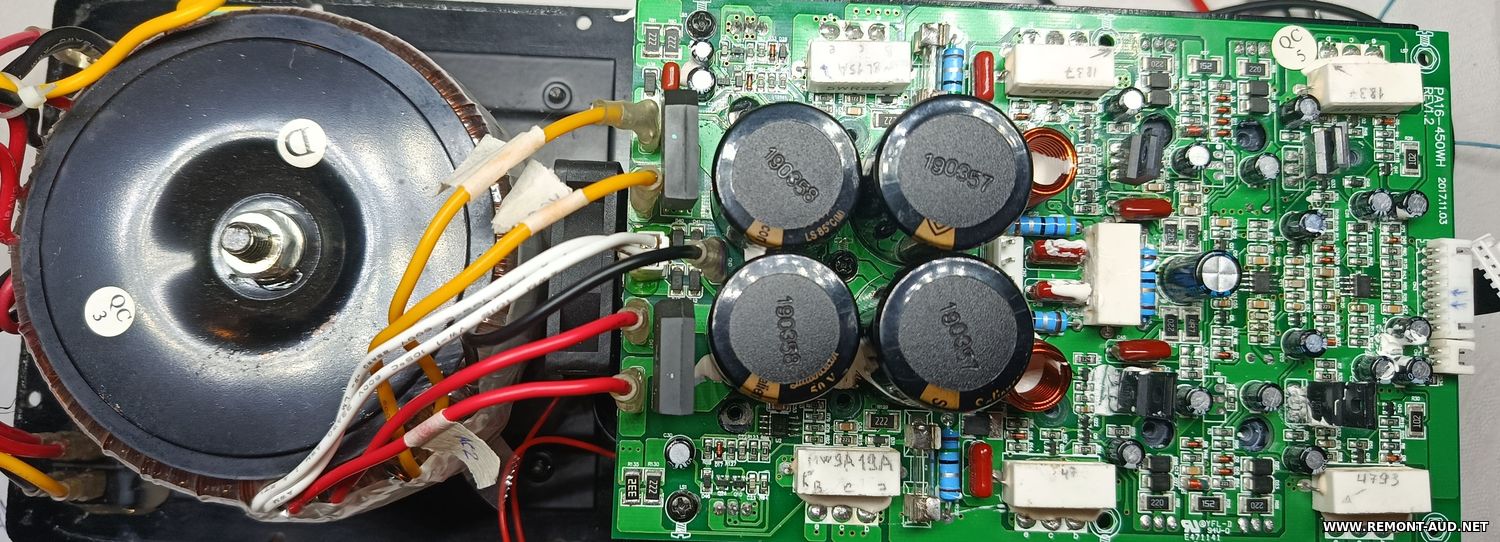

Вот такая незатейливая вещица пришла, после двух мастеров, к сожалению.
Некоторые элементы выпаивались, возможно, резисторы впаивались/менялись на то, что под рукой было, U3 отсутствовала, на транзистор прикручен радиатор и тд.
Написан класс H, хотя, судя по обмоткам трансформатора, все же G. Не будем вдаваться.
Что было с аппаратом изначально, достоверно неизвестно.
Вроде как не было ВЧ, потом… и НЧ не стало. По запискам мастера "сигнал проходит первые пару секунд, потом пропадает (по осциллографу)". Ну,те, пока на операционнике и компараторе не встало питание.
В общем, у меня из работающего на момент включения – кулер.
Запитал это дело от мягкой сети ~90В. Соответственно, питание получилось, грубо, +/- 17В на предохранителях, перекоса нет.
На ВЧ постоянка 0…9В, на НЧ 2В.
На выходе компаратора была пляска. Она же на выходных ВЧ транзисторах. Заменил. Постоянка с ВЧ ушла.
Поставил операционник, исходя из записей предыдущего мастера.
Постоянка на НЧ выросла с 2В до 5В. Питание опреционника перекошено: -12/+8В.
«Проходиждение сигнала», видимо от стрелочек на разъеме, не смотрел. Полупроводники, судя по количеству тыканий, проверены по десятому кругу.
Компоратор U4 - LM393, операционник U3, из тех же записей, вроде как N5532.
Следы флюса на резисторах R17, R15.
R17 мало волнует, это вход, через рядом стоящий конденсатор и на разъем, к стрелочкам.
Может, кому попадалась такая схемотехника? На предмет наличия схемы?
Весь аппарат стоит 40к, если там и еще входной модуль поумирал, вместе с MP3 и FM, то прям и не знаю.
