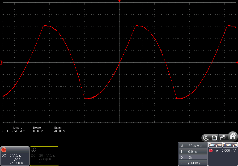

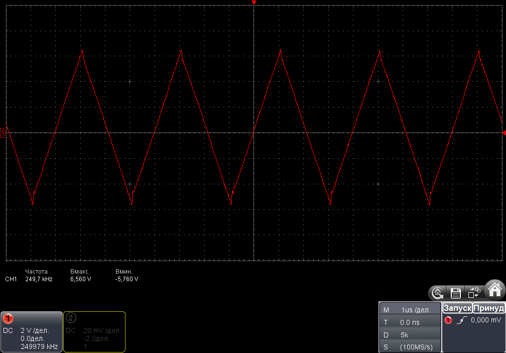

Здравствуйте. Прошу помощи. Имеется колонка, первоначально сгорел динамик и силовые выходные ключи. Также обнаружено, что вместо +5v > +6.5V и вместо -15v > -12v. Вышли из строя U606 7805, U607 7915, позже ещё и U605 7905. Сгорел R99 и U300. Посмотрел по схеме, что от линии +5v запитан также U501. Всё заменил. Выходные ключи установил IRF640/9640. Включил через лампочку (150W + 60W). Все напряжения в норме, согласно схеме. Релюшка щёлкнула, но звук появился только на ВЧ (TDA7293).
Решил отключить от схемы выходной каскад НЧ, выпаяв R339 и R341, чтобы ничего не сгорело.
Прошёлся осциллографом, сигнал не идёт дальше U305 и U306. Отключил их от схемы и проверил с помощью резисторов, подтягивая входы к питанию. Реакции нет. Сразу не увидел, что они тоже питаются от +-5v. Заменил на вроде бы такие же LM360M, но корпус чуть меньше оригинала. Сигнала на выходе так и нет. Видимо брак. Пока что оставил эту часть схемы на потом.
Возник вопрос на этапе проверки U303-D. На её выходе, при отсутствии сигнала, наблюдается что-то похожее на возбуд с частотой примерно 2500Гц.

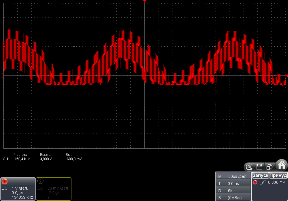

В точке TP351 почему-то наблюдаю частоту 250 кГц, вместо 500 по схеме.
На входе компараторов соответственно
Если бы компараторы были живыми, то скорее всего что-нибудь бы снова сгорело.
Если подтянуть 13 контакт U303-D к общему, то появляется чистый 0 на выходе (14 контакт). Также, если подтягивать какой-нибудь из конденсаторов в цепи обратной связи, то на выходе становится 0. При подаче звукового сигнала, на выходе эта же частота начинает изменяться согласно частоте звука. Так и должно быть? Мне казалось, на выходе должен быть чистый меандр. После чего он должен суммироваться с частотой LF_TRIANGLE.
