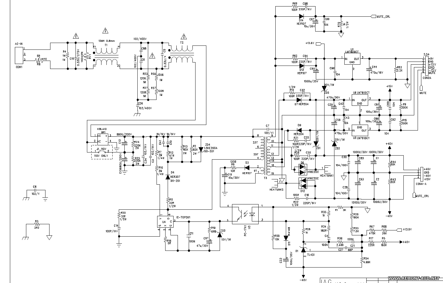

Доброго времени суток. Имеется данная акустика. Блок питания запускается и работает не стабильно, на выходе все напряжения завышены в 1,5 раза и постоянно скачут.
Что было проверено и заменено:
- R7, R10, R12, R13, R2, R11, R20, R16, R19, R6, R20, C11 - все целы.
- ZD4, D4, D3, ZD3 - исправны.
- TOP261, U3, C15, C97, - заменены на новые.
- На первом выводе TOP почему то 2В???
- На C15 всего 5В, так же как и на ZD3 тоже 5В???
- Во вторичке проверено все, кроме стабилизаторов 7815, 7915, 7809
- Для исключения неблагоприятных последствий снята микросхема оконечного каскада.
- В обратной связи заменён C22 и U3 (PC-17K1 заменён на PC817), проверена мелочёвка.
До боли простой блок питания, но почему то капризничает.
Пока варианты, что можно сделать исчерпаны. Хочу наводку на цель.
