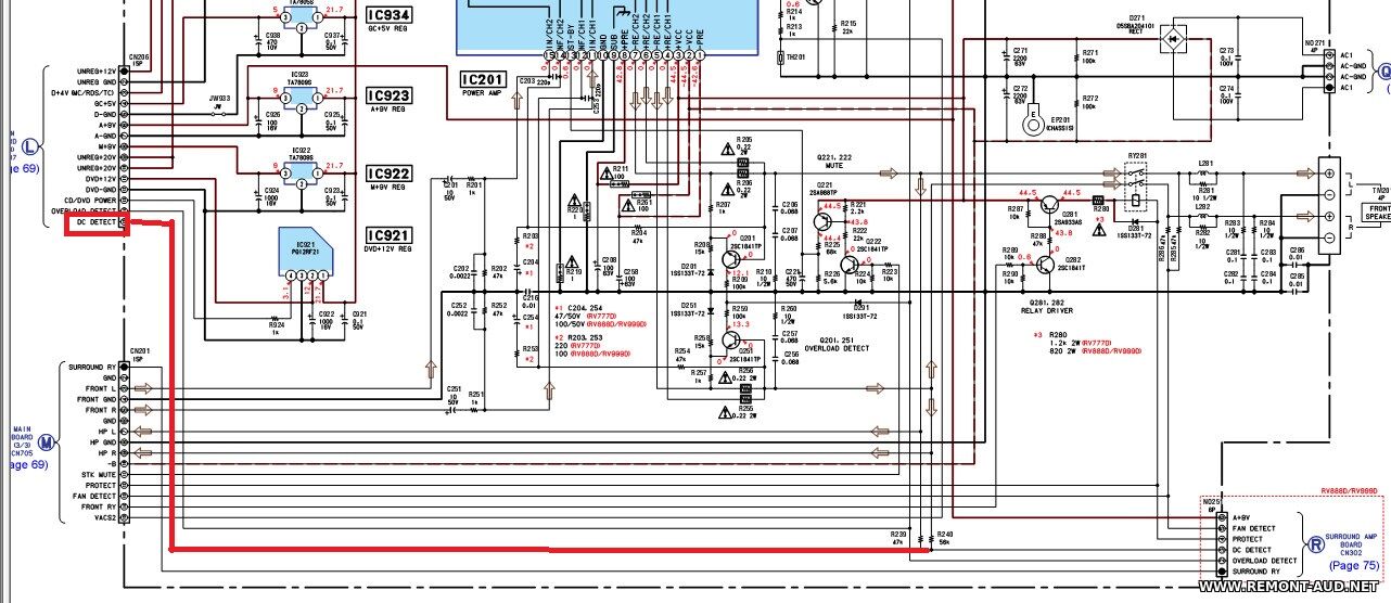

доброго времени суток

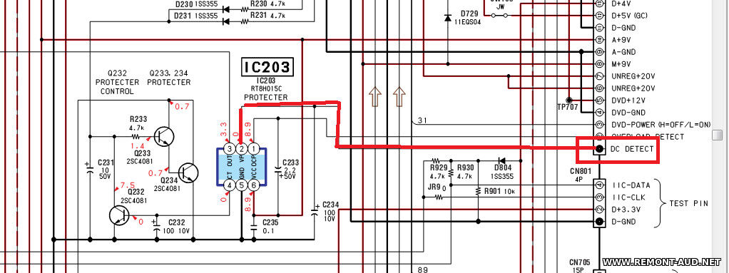

изначально принесли уходит в зашиту, STK403-120 выход пробит, выпаял все равно уходит в зашиту,на ножке 3 протект микросхемы был
0.70v .я так думаю это и за отсутствуюшего stk403-120. отключил зашиту ,отрезал дорожку идушую на 3 пин перестал уходит в защиту.

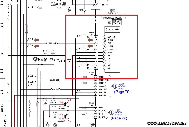

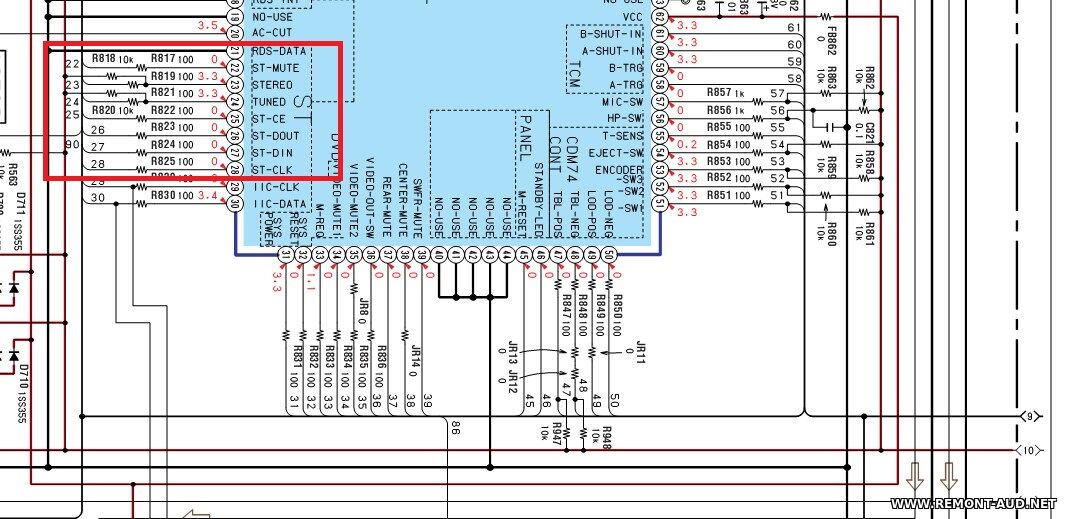

теперь для проверки подключаю другой наружный усилитель на вход stk403-120 и набираю поиск эфира AM FM ,а он не остановливается, частоты идут ,не ловит каналы.шлейф тюнера в порядке 9 в поступает. даже когда переключаю на FM нету характерного шума
DVD и кассетный секция не работает и не надо .
подключаю wi fi модуль,но надо чтоб работал и радио. нужны советы
