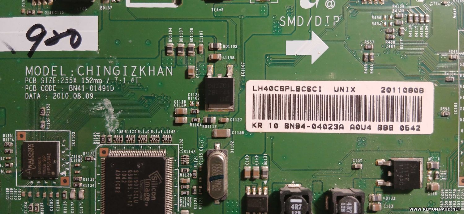

Всем привет!
Народ, поведение монитора следующее: после включения появляются все питания, появляется ИЗО, стоит 2сек. и выключается(причем, 12v на T-Con рубит); стоит секунд 5 > стартует сам > подает 12v на T-Con > поднимает все напруги и появляется ИЗО, через 2-3сек. цикл повторяется. Инвертер пока отключен, контроль ИЗО идет через тестер мат. платы. Т.к. у монитора выбран вход HDMI 2, то и на вход HDMI 2 был подан сигнал(так, на всякий случай)
Маин. плату прилагаю:
,,,У кого есть дампы на данную мамку - буду очень признателен.
