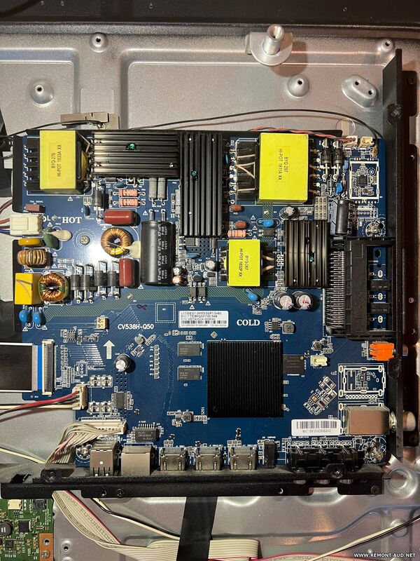

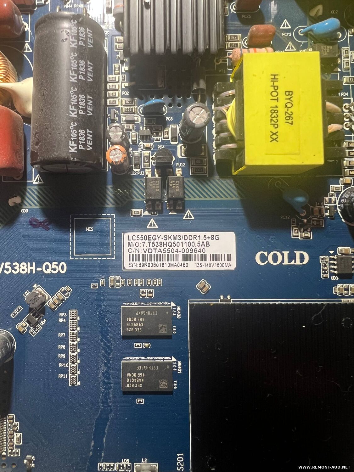

Марка и модель - Akai LES-55V97M

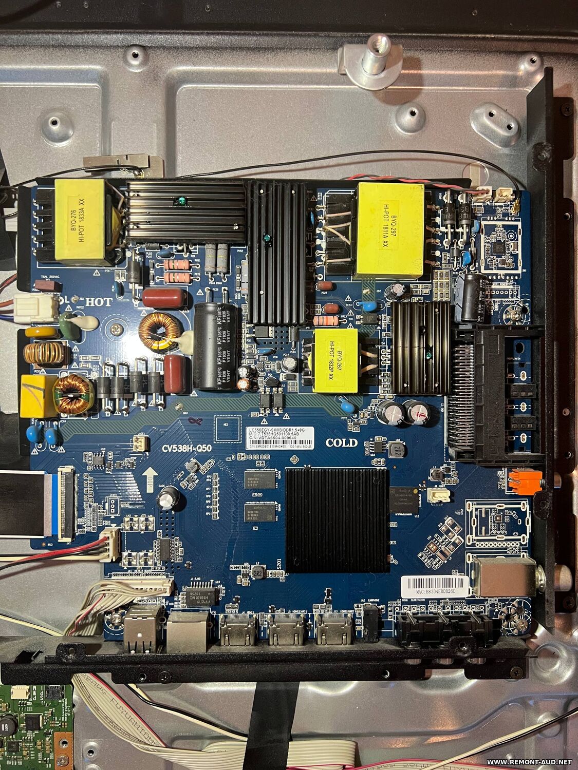

Шасси (если известно) - CV538H-Q50
Процесор - MSD3458VG
Модуль обработки сигнала (Main) - CV538H-Q50 (наклейка - T538HQ501100.5AB, DDR 1.5G + 8G)
Блок питания (PSU) - интегрирован на Main (HI-POT 1833A, 1832P, 1811A)
LCD матрица - LG Display LC550EGY-SKM3 (LCM: DS550EGY-RZ01)

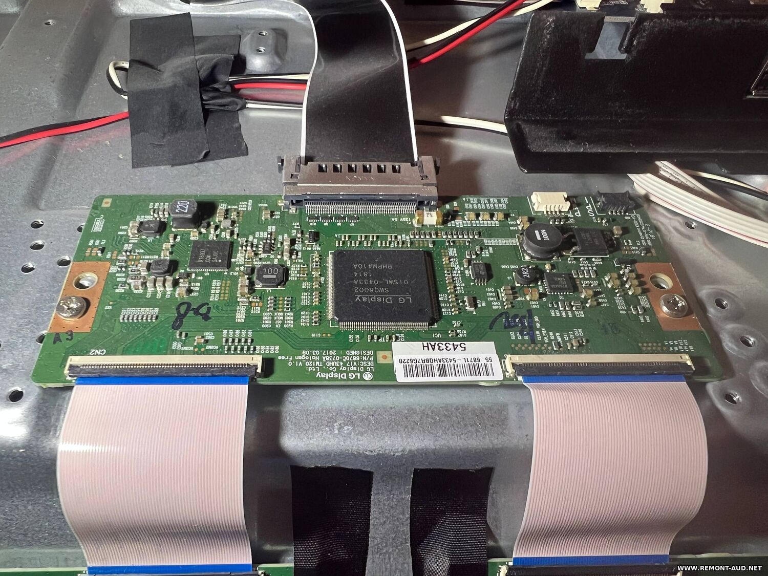

Прочее (T-CON, инвертор...) - T-CON: 6870C-0738A

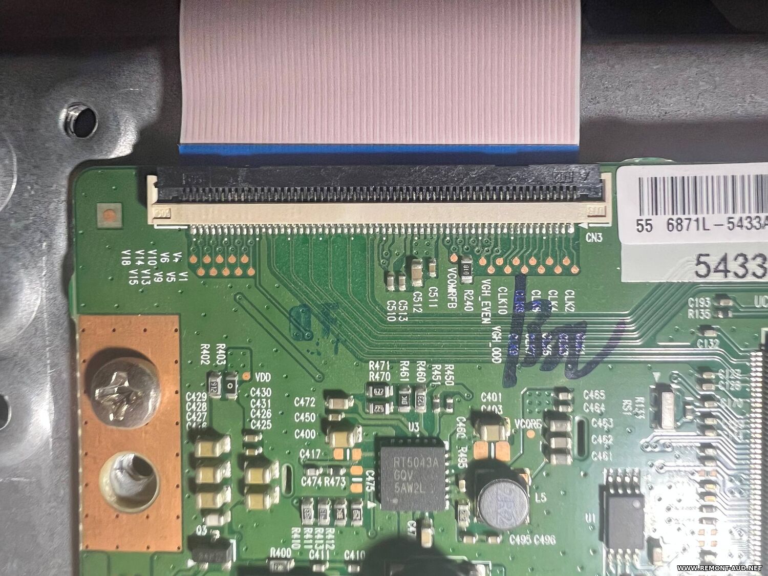

Приветствую всех! Попал в руки данный чудо аппарат, поэтому хочется его попробовать реанимировать
При включении ТВ присутствует подсветка, но экран остается темно-серым (изображения нет)

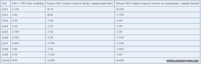

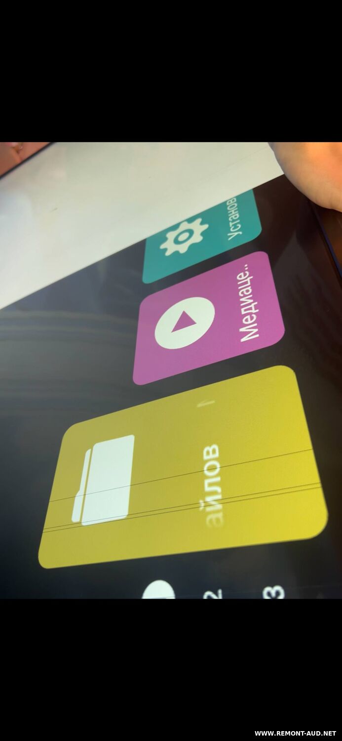

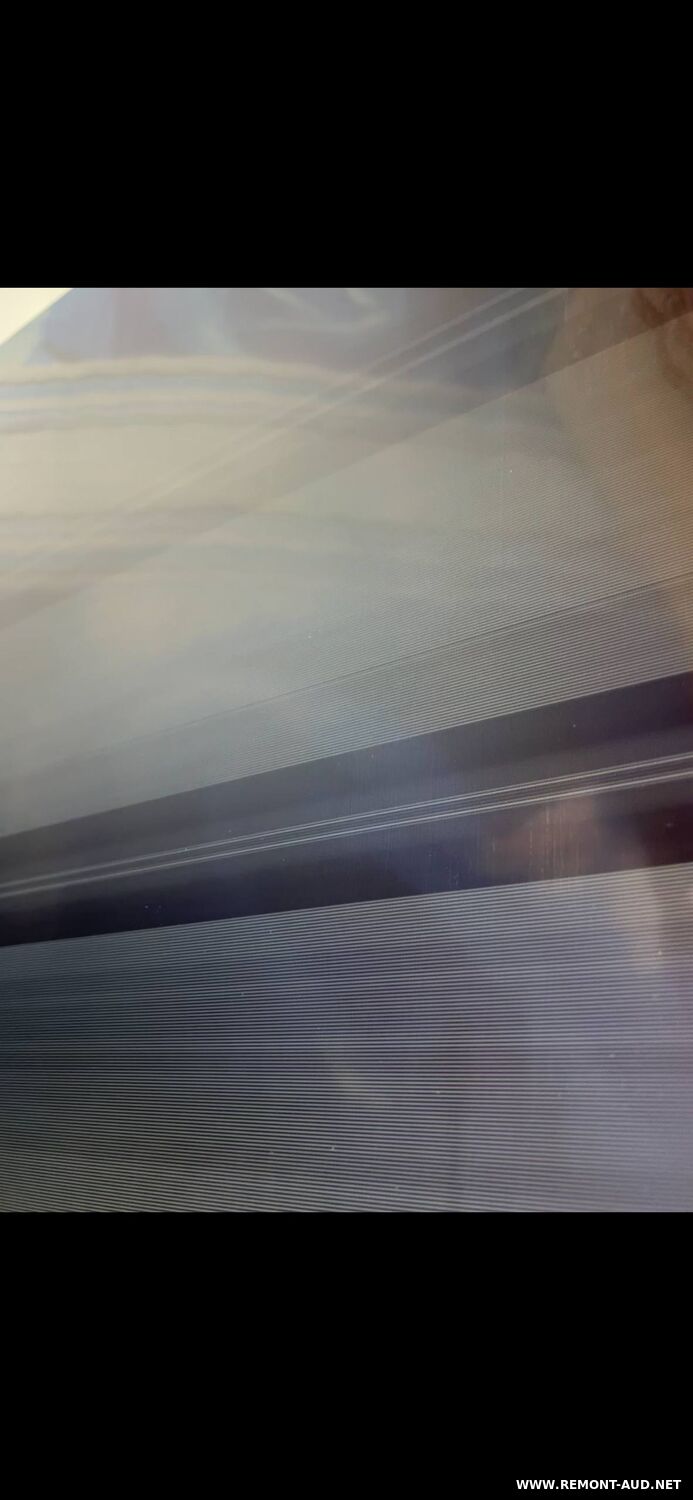

При отключении правого шлейфа (CN2) от T-con, на правой половине экрана (CN3) появляется нормальное стабильное изображение, хотя после небольшого времени начинает плыть полосами, но если пошевелить шлейф, то можно найти нормально изображение снова.
При подключении обоих шлейфов изображение пропадает полностью на обеих половинах, напряжения VGH_ODD/EVEN визуально в норме, но линии CLK сильно просаживаются

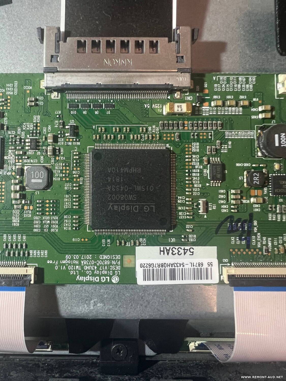

Результаты замеров (T-con 6870C-0738A):
1. Общие напряжения (при двух подключенных шлейфах):
* VIN: 12V
* VDD: 16.5V
* HVDD: 8V
* VCC 1.8: 1.8V
* VCC 3.3: 3.2V
* VGL2: -14.9V
* VST: -14.8V
* VGH_EVEN: скачет от 28V до -15V
* VGH_ODD: скачет от 28V до -15V
* VCOM1: 4,8V
* VCOM2: 4,8V
2. Напряжения Gamma (V-Core):
V1: 15.8V; V4: 13.6V; V5: 12.5V; V6: 11.2V; V9: 8.35V; V10: 7.75V; V13: 4.86V; V14: 3.6V; V15: 2.6V; V18: 0.5V.

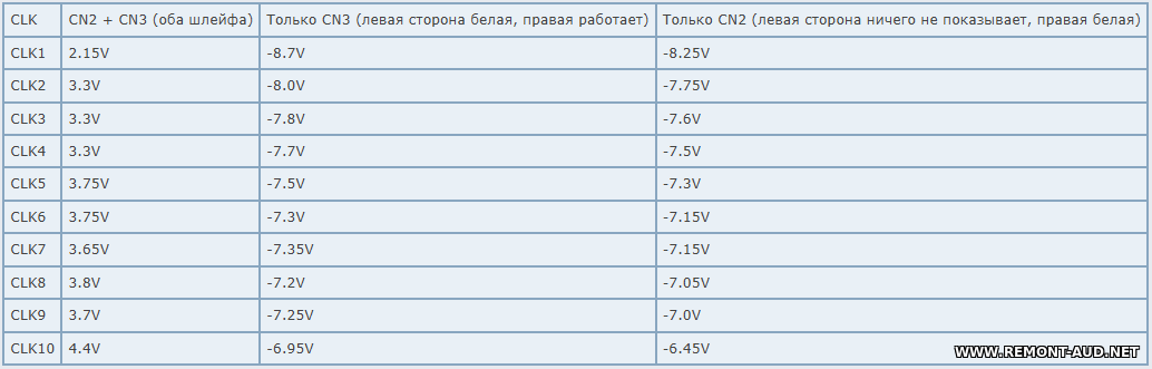

3. Сравнение сигналов CLK:
Проведенные действия:

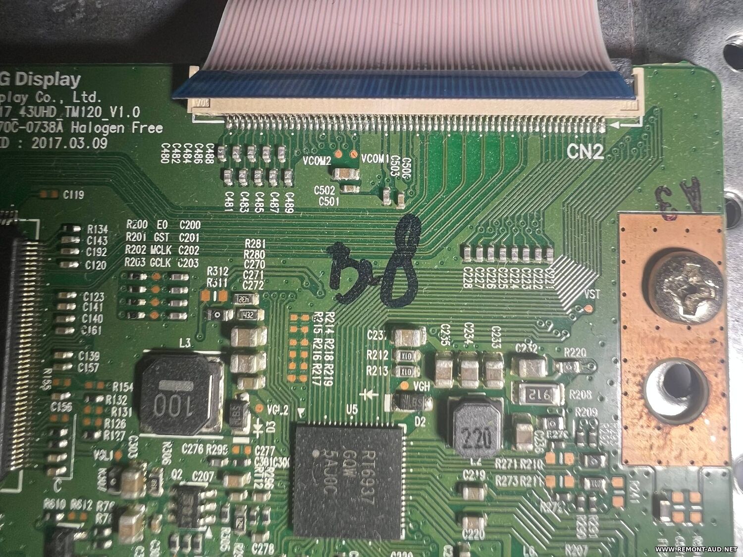

1. Визуальный осмотр планок матрицы и шлейфов: залитий, прогаров и КЗ на конденсаторах не обнаружено
2. Шлейфы CN2 и CN3 менялись местами — дефект остается на левой стороне (CN2)

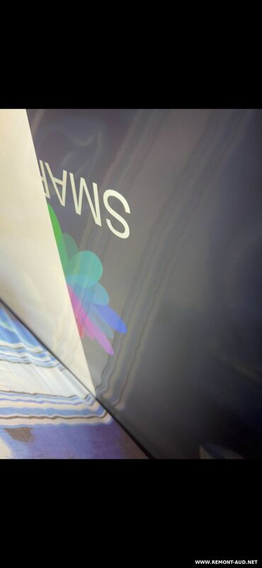

3. Когда подключен только CN3 шлейф, то картинка появляется, показывается меню SMART TV, но через время изображение начинает плыть полосами, если потрогать шлейф, то можно найти позицию в которой он вернется в нормальное состояние, либо появится еще больше полос
4. Попытки частичной изоляции контактов на CN2 бумагой(видел на ютубе что скотчем изолируют, но решил просто подложить кусочек листика небольшого) приводили либо к черному экрану, как изначально, когда подключены два шлейфа, то есть не давали эффекта (возможно все-таки не все контакты CLK1-10 на CH2 перекрывал этот листочек)
Вопрос к форуму:
Судя по просадке CL1 до 2.15V при подключении правой половины, имеем КЗ внутри стекла. Подскажите, какую именно группу сигналов со шлейфа на этой ревизии T-con (6870C-0738A) лучше изолировать и какой ширины полосу выбирать для этой панели ? Есть ли смысл удалять резисторы в цепях CLK на самой плате T-con ?
И вообще может быть я не там смотрю и не то делаю ? Подскажите пожалуйста куда копать
Прикладываю фото:
