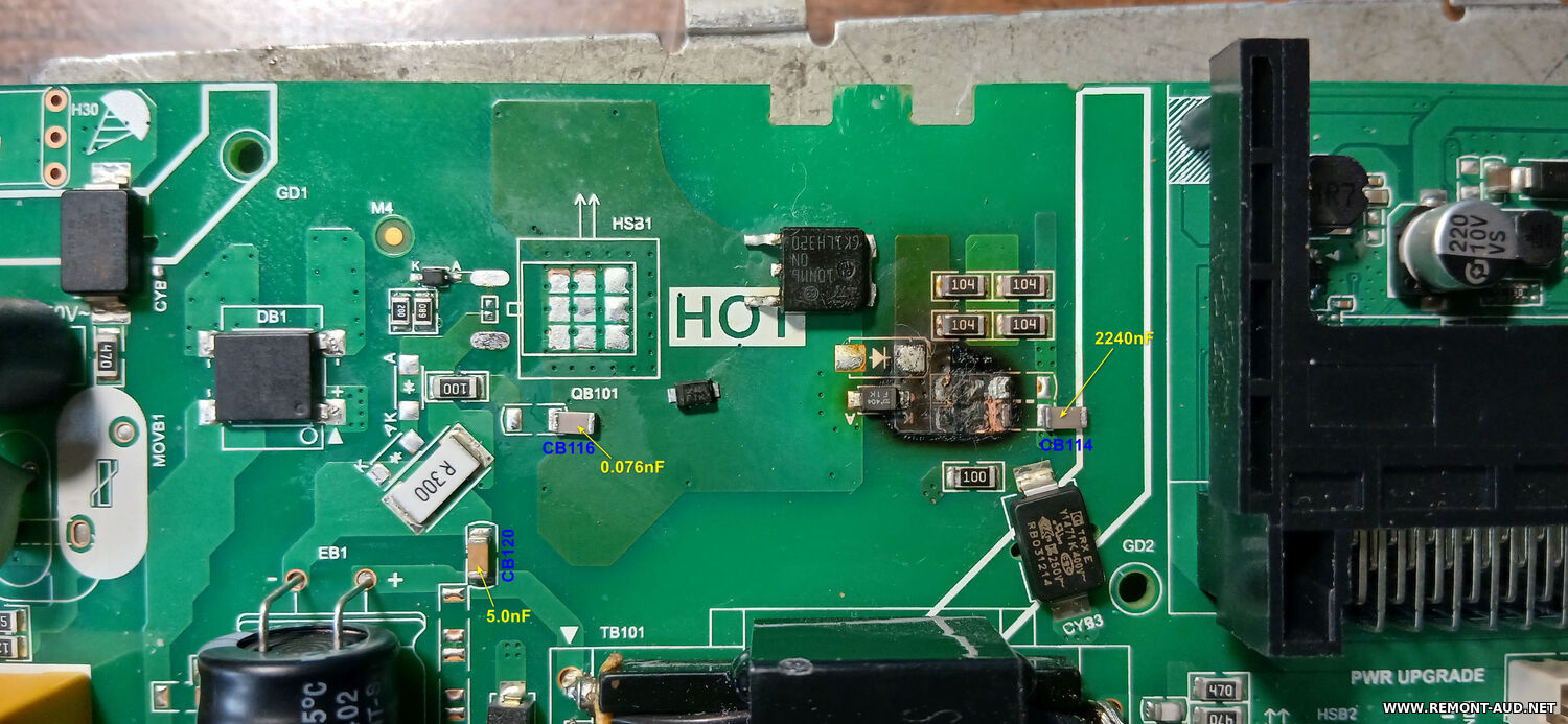

Народ, имею на столе грозовую плату Шасси EL.AM950-FG48

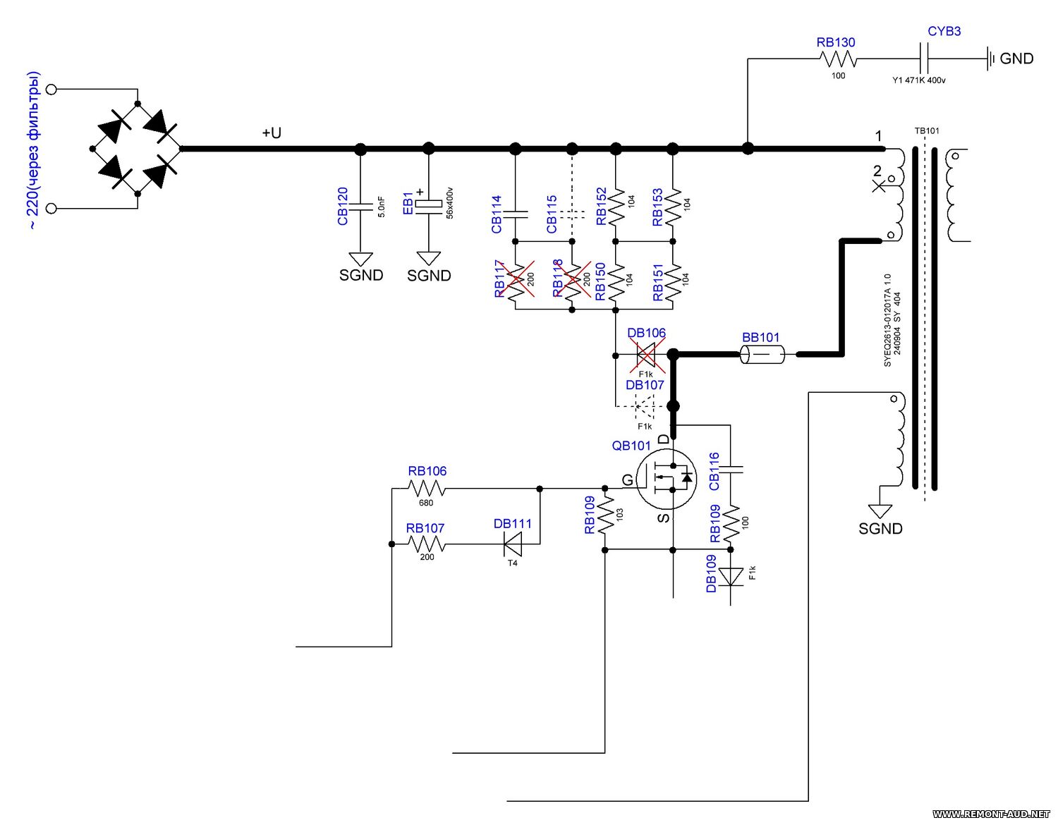

...схема отрисованная с платы:
...редко такое конечно приходится делать, но в этот раз пришлось. Речь пойдет о конденсаторах, которые как мне кажется под большим сомнением. А точнее, вообще ни в своих положенных рамках дозволенного biggrin . Если в демпферной цепи(где обычно ставят порядка 472(т.е 4700pF, или 4.7nF) или иногда 2nF(2-а в параллель по 102K на 1KV). В моем случае, кондер сейчас весит, 2240nF(явно НЕ нормально).
Так же в снаберной цепи, где емкость обычно 102K, т.е. 1nF, в моем случае, не дотягивает и до 0.1nF. А так же по высокой,,, ,,,5nF - это чё?, такие приколы иногда бывают? Конечно можно 5nF вообще выбросить да по большому счету и паразита снабера ту да же. А вот в демпфере лучше конечно оставить. Может кто выскажет свое мнение?
