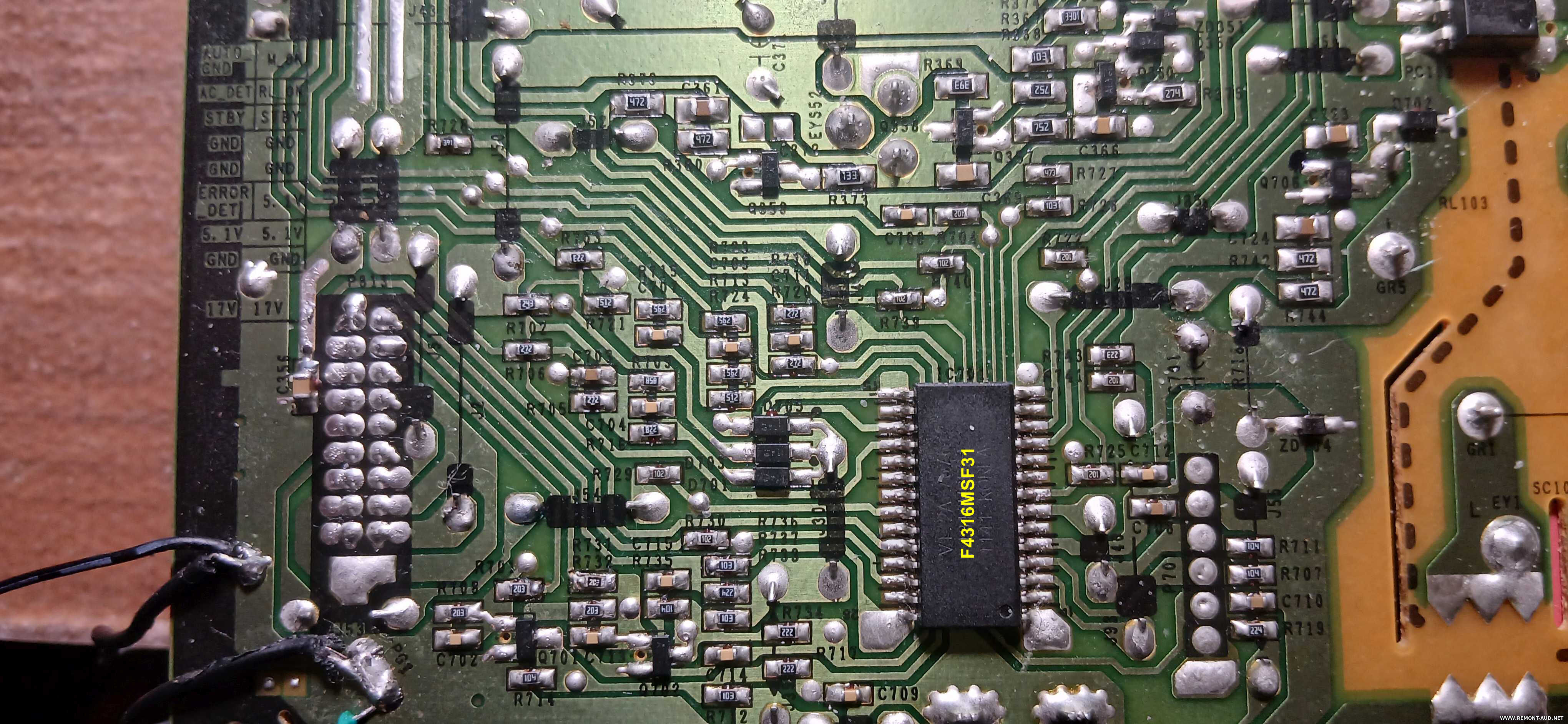

Всем привет!
Народ, имею на руках БП от плазмы LG 42PW451
,,,т.к. АПП не включается, положил сразу БП на стол. Вижу предохранитель дежурки прибрался, прозваниваю W6053S - паленая. Не нашел W6053S, поставил W6052S(они одинаковые). Включаю и вижу,,, ,,,дежурка 6v, поднимаются сразу 17v и чуть с задержкой высокие напруги(200+ и 50+). Понимаю что БП ни так должен работать. Замыкаю AUTO_GND на землю, включаю и наблюдаю вместо 6v - 3.2v на дежурке(где должно быть 5.2v). Вешаю контрольные лампы на высокое и на 17v и начинаю играться с M_ON и RL_ON. Реакции от БП не наблюдаю от слова совсем НИ-КА-КОй. Что сидит AUTO_GND на земле и блок поднимает все напруги, что НЕ сидит на земле - блок НЕ поднимает напруги, кроме 6V из положенных 5.2v., реакции блока на M_ON и RL_ON нет. Хоть высокий уровень на контактах M_ON и RL_ON, хоть низкий.
Может кто с такой багой сталкивался? почему то мне кажется что F4316MSF31 работает НЕ правильно.
Если у кого есть на руках АПП с таким контроллером замертье напруги плиз,,, ,,,ну хотя бы в режиме STB. Или как то по особому это блок должен работать, что мало вероятно.
