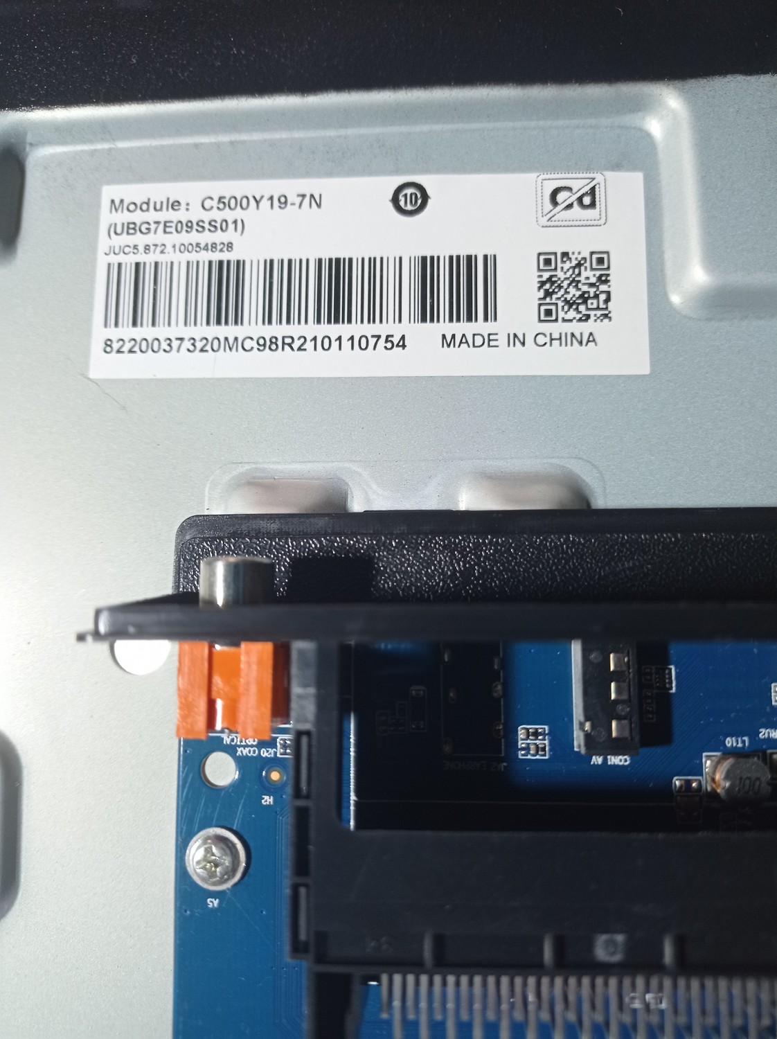

Hyundai H-LED50BU7003
Panel: C500Y19-7N
Материнская плата: CV9632-KH
Телевизор висит на заставке "Hyundai " через секунд 10 экран гаснет на 1сек. потом опять заставка
