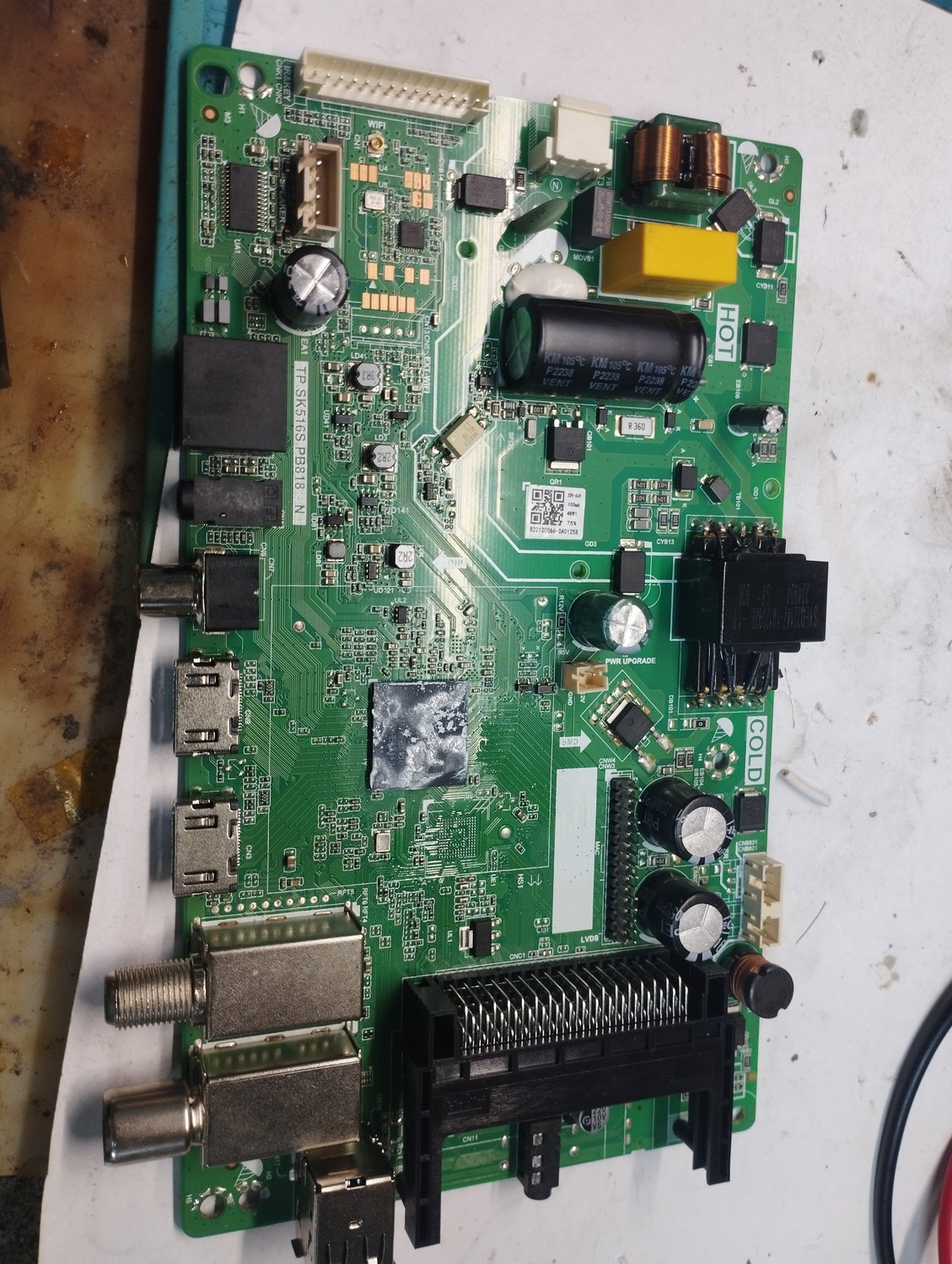

MANTA 24LHN79T
chassis:TP.MS3663S.P785 3MS663Y
matrix:LVW240CMDX
SPI:W24Q64JVSIQ
Считана с рабочей платы, аппарат пришел с дохлым DC-DC 1,2 вольт, был установлен понижающий преобразователь. Телевизор ожил. Прошивка рабочая 100%.
