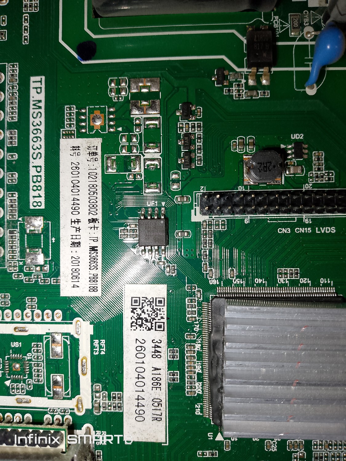

Ваша прошивка https://remont-aud.net/dump/lcd_pdp_tv/telefunken/telefunken_tf_led32s43t2_shassi_main_board_tp_ms3663s_pb818/378-1-0-106734 развернула изображение на 180 градусов но работоспособность была восстановлена. Покапавшись в битой прошивке обратил внимание на увеличенный бьем на 1024 байта. Удалив их и пере прошил все работает нормально! И сравнивая прошивки она от Вашей восстановленная кардинально отличаются.
UART открыт.Может кому пригодится.
