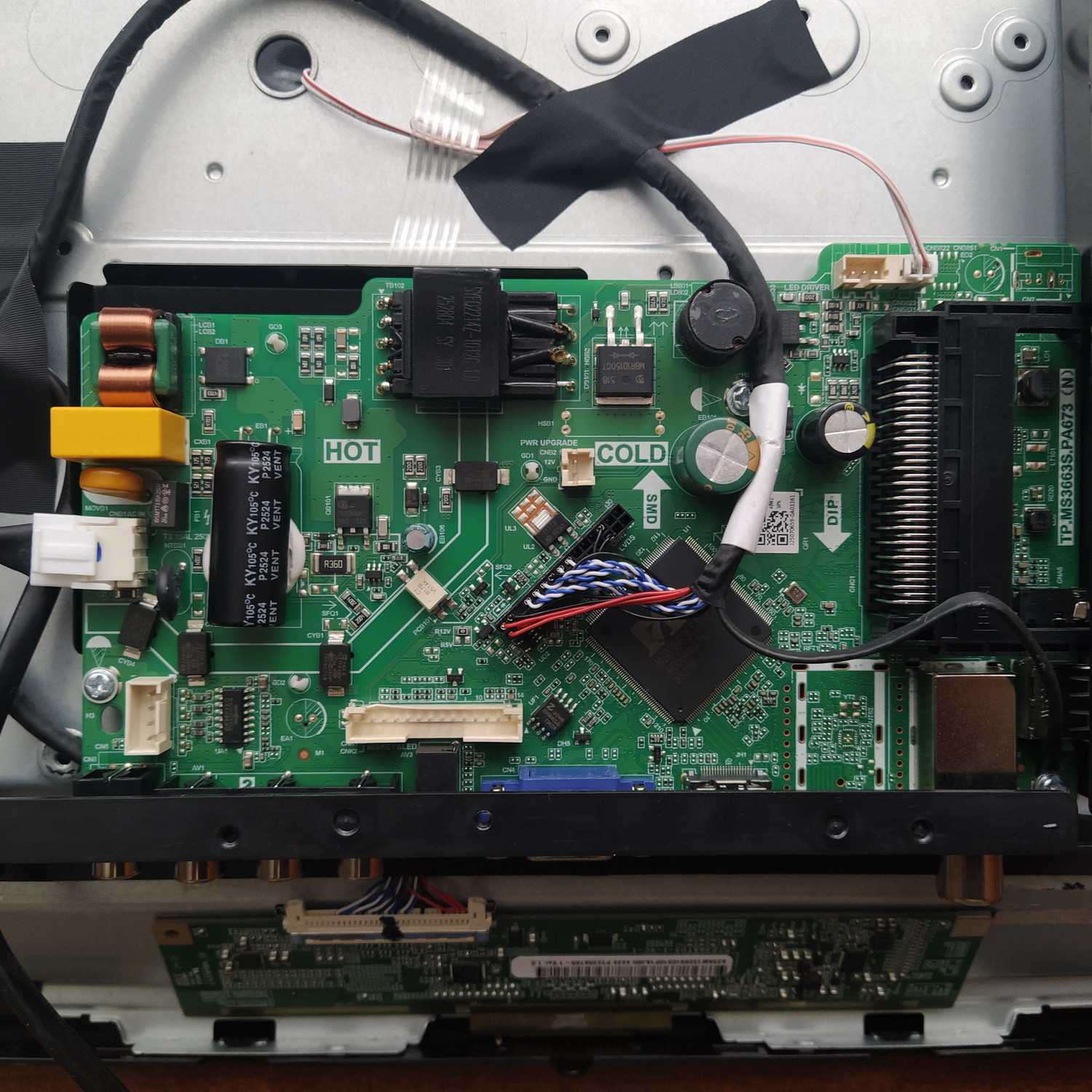

Прошивка SPI Flash DEXP H24H7000E, Main EL.MS3663S-FE48, Panel V236BJ1-P01, Dump for 25Q64, CRC 2FA76141.
Будте внимательны к составу телевизора!
Если не указана версия сборки на шильдике (у телевизоров Supra, Aiwa, Fusion, Goldstar, Mystery), важны совпадения в первую очередь маркировок MainBoard и панели.
Убедитесь, что объём памяти вашей микросхемы совпадает с объёмом 25Q64.
Обязательно проверьте работоспособность тюнера, а также пульта и кнопок управления после замены ПО.
Mainboard EL.MS3663S-FE48
Перед заменой программного обеспечения убедитесь в наличии питающих напряжений процессора, оперативной памяти и микросхемы SPI Flash 25Q64.
Питание ядра CPU MSD3663 1.1 V проверить можно на выходе преобразователя.
Оперативная память встроена в SoC MSD3663 DDR3.
Питание DDR3 1.5V, проверить на стабилизаторе.
Фото платы EL.MS3663S-FE48 от Express LUCK (TP.MS3663S.PB763 CVTE) на основе SoC MSD3663 от Mstar.
H24H7000E EL.MS3663S-FE48
Другие прошивки с MainBoard EL.MS3663S-FE48 (1)
Марка Модель Майн Панель Файлы в архиве
Dexp H24H7001E EL.MS3663S-FE48 CX240DLLEDM 1. dexp h24h7001.bin CheckSum: FC4B9A5F, size: 8388608 (64 Mbit SPI FLASH)
Создан 2023-02-15 10:18:38. Сжат в архиве (Packed) до 4.74 MB.
Описание
Архив SPI DEXP-H24H7000E EL.MS3663S-FE48 V236BJ1-P01 CRC-2FA76141 размером 4.56 MB для телевизора DEXP H24H7000E.
В архиве прошивка SPI Flash на телевизор DEXP H24H7000E с составом: основная плата EL.MS3663S-FE48, панель V236BJ1-P01.
Телевизор DEXP H24H7000E с другим составом блоков, например, если используется другая основная плата (MainBoard) с этой прошивкой работать не будет.
Процессор MSD3663 производителя Mstar работает по алгоритму программы, заложенной в данной прошивке и хранящейся в микросхеме 25Q64.
Содержимое файла (прошивка) заносится в микросхему памяти 25Q64 с помощью программатора, например, CH431A, либо RT809H/F или других.
Внимание! Попытки самостоятельной замены ПО телевизора без необходимых для этого знаний и навыков могут иметь необратимые последствия.
