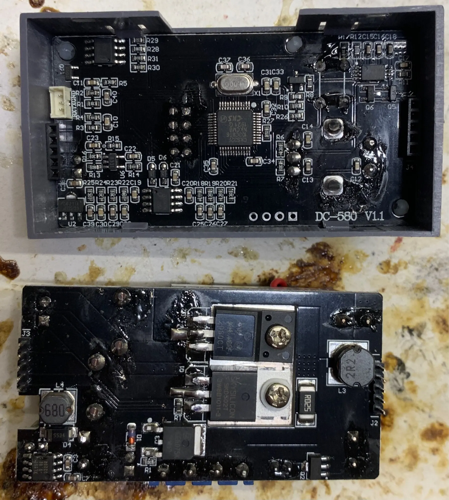

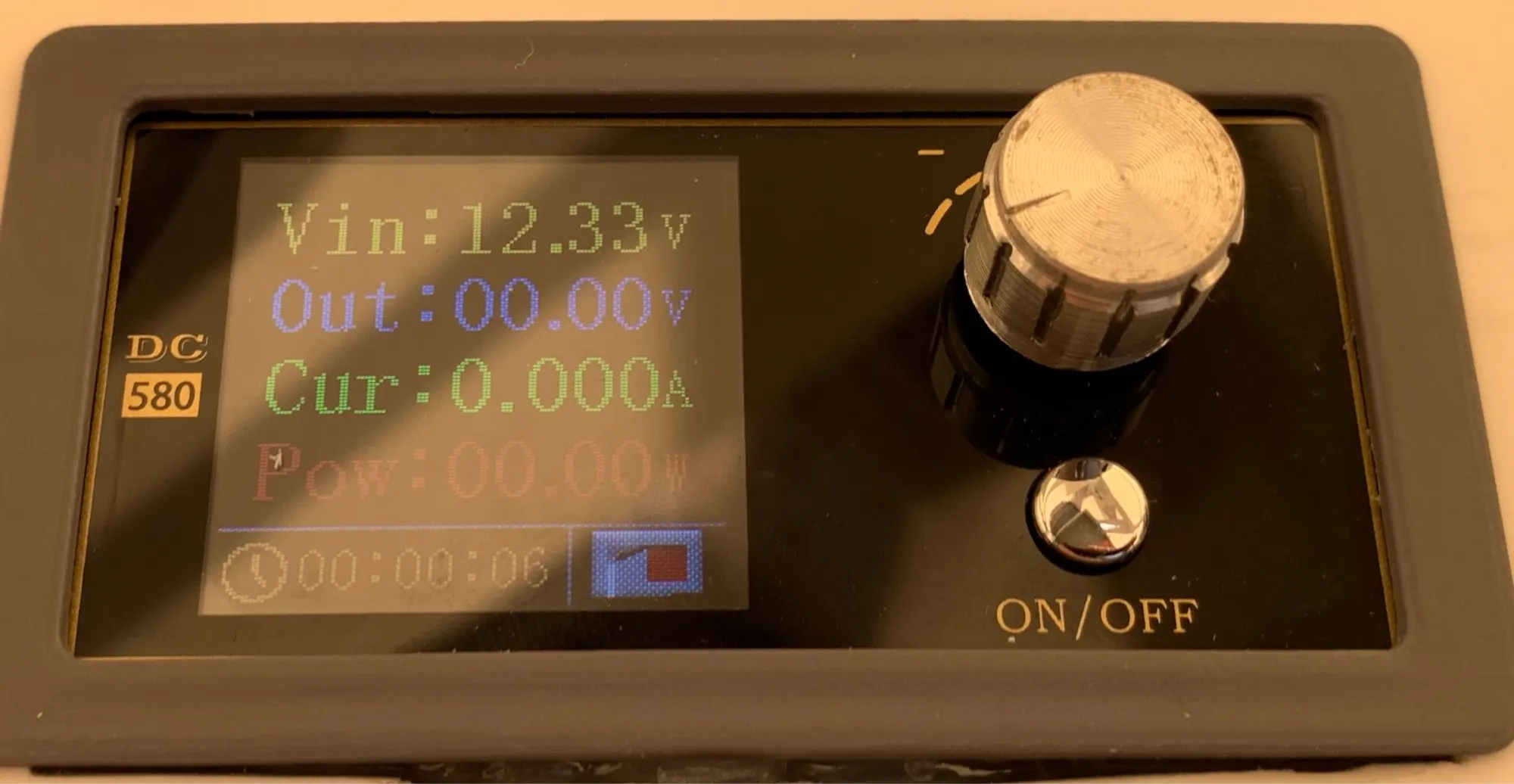

19520559772 Дата: Суббота, 11.03.2023, 13:26:14 | Сообщение # 1 | Тема: DC-580 DC-DC универсальный модуль на 1.8В-32В/5А
Сообщений: 1
Ну шо, господа, преобразователь — нормальная такая борода. 80 Вт — это сказка, реально длительно выдает ну типа 40. Максимальный ток — что-то типа 2,5А. На 5В 2А он становится почти генератором синусоиды одновольтовой с постоянной составляющей 5В (я хз, почему так происходит). Причем на всех питающих напряжениях, будь то 5, 12 или 24В. Видать, начинаются какие-то граничные процессы. Осциллограммы с разной выходной мощностью приложу. Флюс не отмыт, кстати. Зато продавец — лучший, Уася, которого только встречал. Урегулировал возникающие вопросы на следующий день, по запросу отредактировал и скинул прошивку, где “Cur” вместо “Car” (ха-ха, не поделюсь :Р). 10 звезд из 5.
https://ae01.alicdn.com/kf....g_.webp
