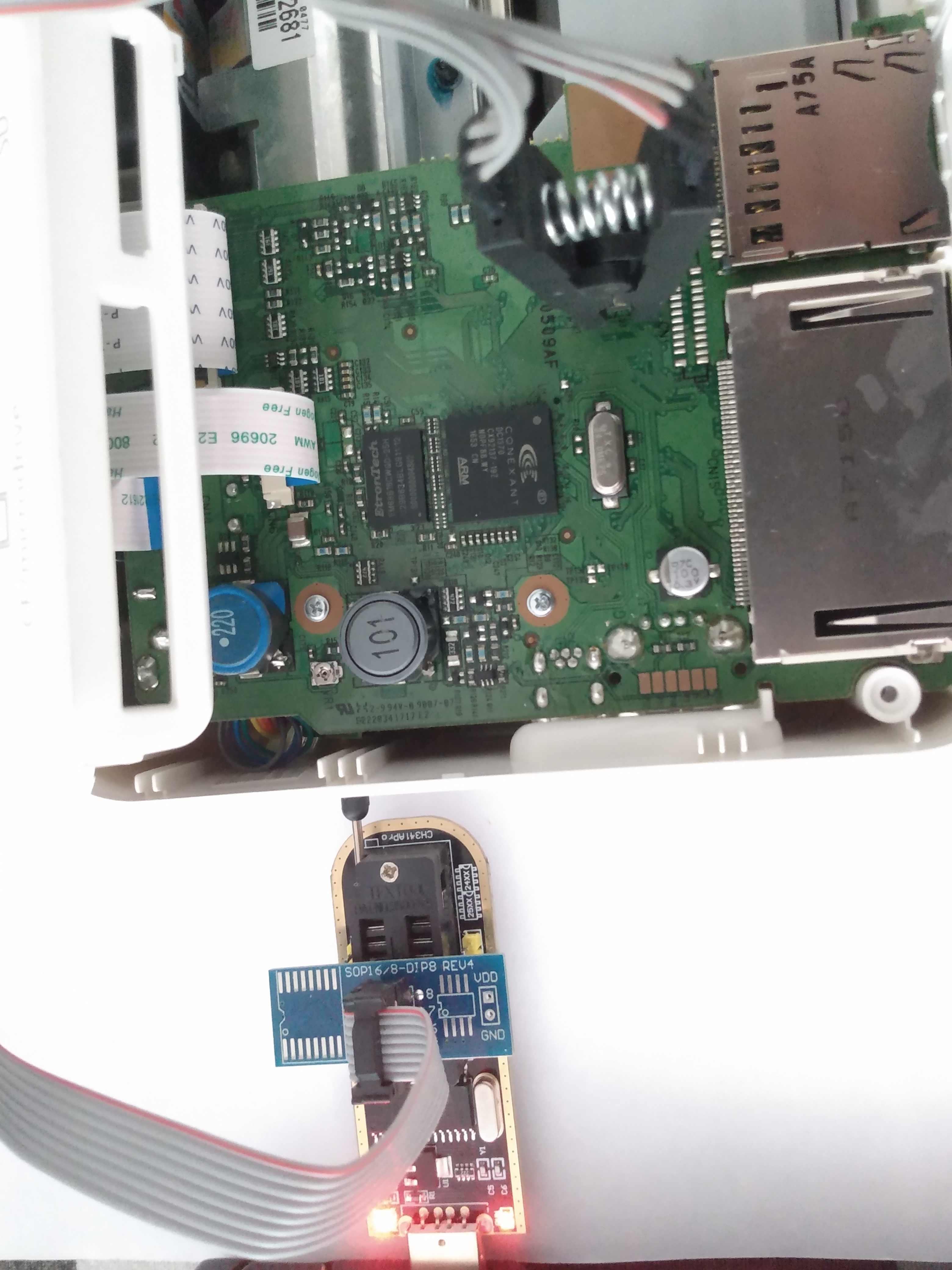

Canon Selphy CP1000 — зависание на логотипе
electronicshunter Дата: Суббота, 05.09.2026, 17:06:59 | Сообщение # 1
Новичок
Сообщений: 5
Здравствуйте! Я француз, поэтому мне сложно писать по-русски. Можно общаться на английском?
Здравствуйте!
Вот фотография разобранного Canon Selphy CP1000, который больше не запускается и зависает на логотипе Canon.
Я подключил CH341A к SPI Flash и без проблем смог прочитать полный дамп (4 МБ):
$ flashrom -p ch341a_spi -r cp1000_dump.bin
flashrom v1.6.0 on Linux 7.0.12-201.fc44.x86_64 (x86_64)
flashrom is free software, get the source code at https://flashrom.org
Found GigaDevice flash chip "GD25Q32(B)" (4096 kB, SPI) on ch341a_spi.
Reading flash... done.
$ ls -l cp1000_dump.bin
-rw-r--r-- 1 root root 4194304 5 сент. 15:57 cp1000_dump.bin
Я хотел бы скачать прошивку с этой страницы:
https://remont-aud.net/dump....-143382
но у меня пока нет баллов, а оплата через PayPal получается очень дорогой из-за комиссии (это просто ужас!).
Может быть, кто-нибудь сможет любезно подарить мне несколько баллов, чтобы я смог скачать эту прошивку?
Конечно, после этого я обязательно напишу здесь подробный отчёт о результатах и, надеюсь, смогу подтвердить, что принтер удалось восстановить.
Заранее большое спасибо за помощь!
