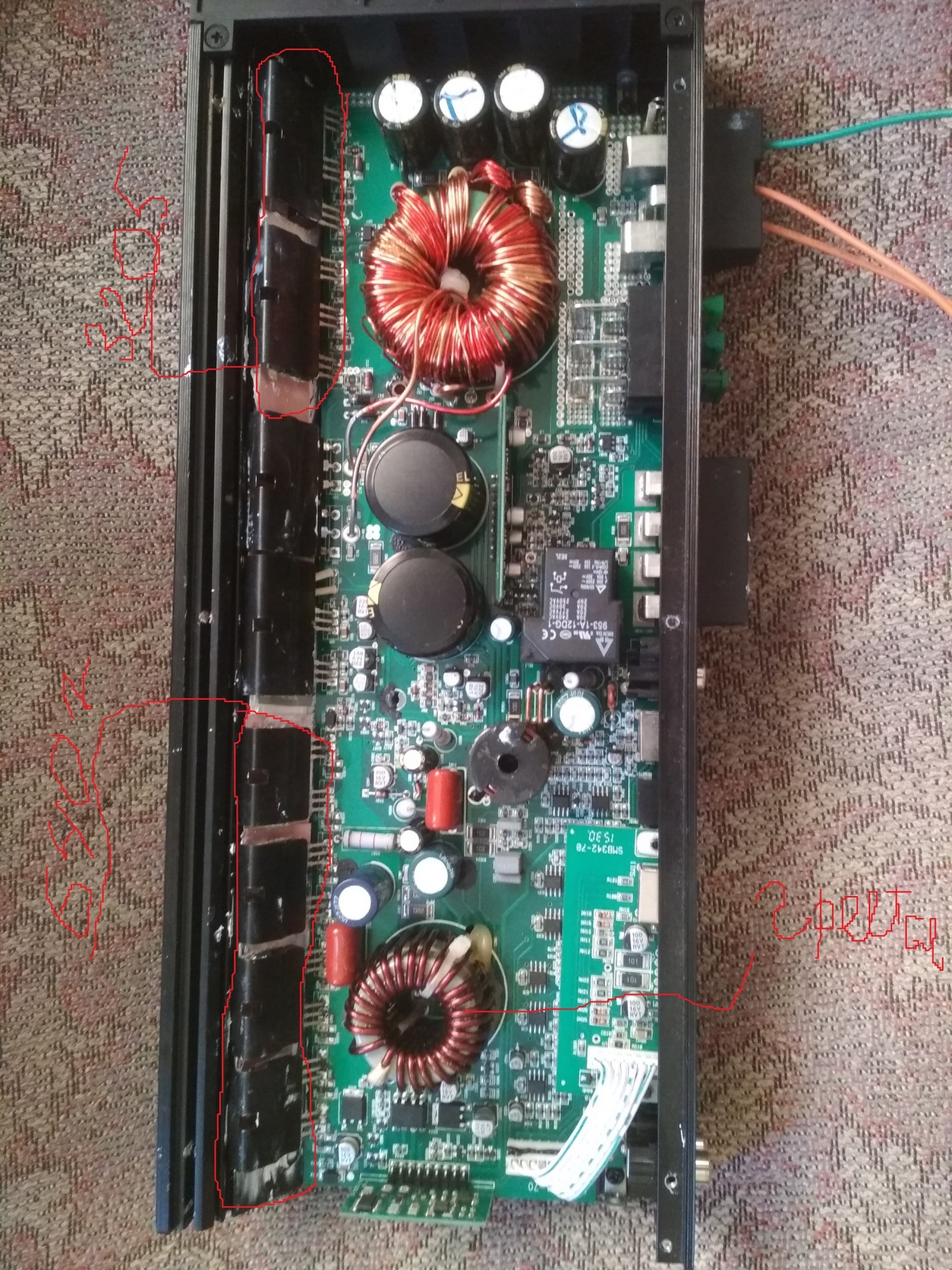

lucifer1212 Дата: Четверг, 02.07.2020, 20:31:15 | Сообщение # 1 | Отредактировал: lucifer1212 - Четверг, 02.07.2020, 20:33:17
Сообщений: 56
Мои познания в ремонте данного вида техники: Начинающий (делаю первые шаги)
Наличие схемы: нет
изначально нашёл 3 IRF640NPBF сгоревших и 5 сгоревших IRF3205PBF,поменял,включаю вроде норм,но смущает что потребление без нагрузки 1.1ам,подключаю нагрузку 1.7ам,греется дросель на фото отмечен,подключил к нему один саб с которым он раньше работал,сразу ушёл в защиту и опять сгорели две IRF640NPBF,первая и восьмая,схему на него не нашёл,может кто подскажет что с ним.....,замеры сделаю какие надо....
