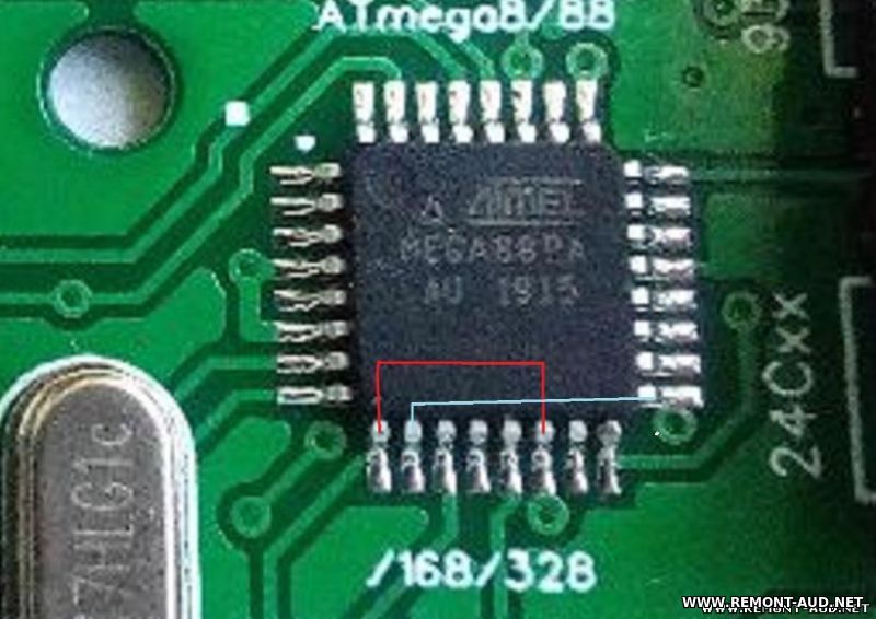

letunov45 Дата: Пятница, 29.12.2023, 11:02:22 | Сообщение # 697 | Отредактировал: letunov45 - Суббота, 30.12.2023, 03:57:08
Сообщений: 253
Цитата ильшат ()
про перемычки для еммс на постал3
качество картинки не ахти но все понятно

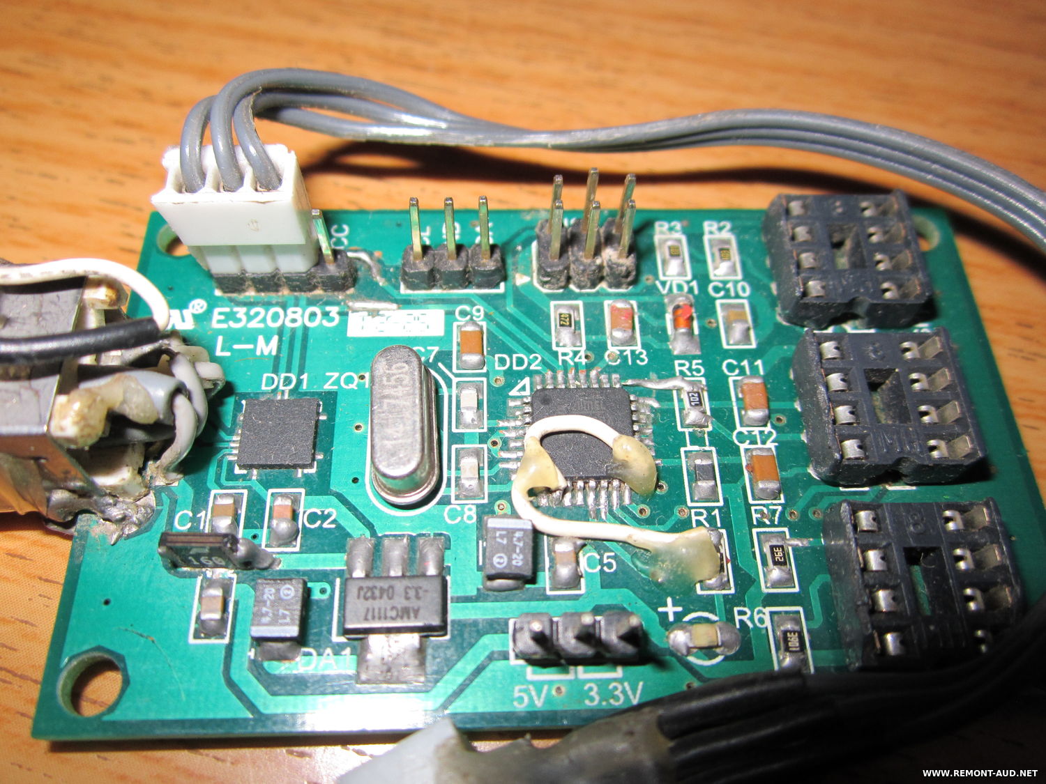

ильшат Дата: Пятница, 29.12.2023, 15:16:17 | Сообщение # 701 | Отредактировал: ильшат - Пятница, 29.12.2023, 16:13:55
Сообщений: 8840
Да я прошил вроде и перемычки поставил но не было определения еммс ,вот и засомневался в правильности всего или дело в подтяжках действительно. Получил переходник на нём припаял резик к ое и к питанию VA,пробывал тоже не было конекта. Почему то у меня первая перемычка идёт на четвёртую сзади если считать ножку а по фото на третью. А нет тоже на третью, кажись показалось.
