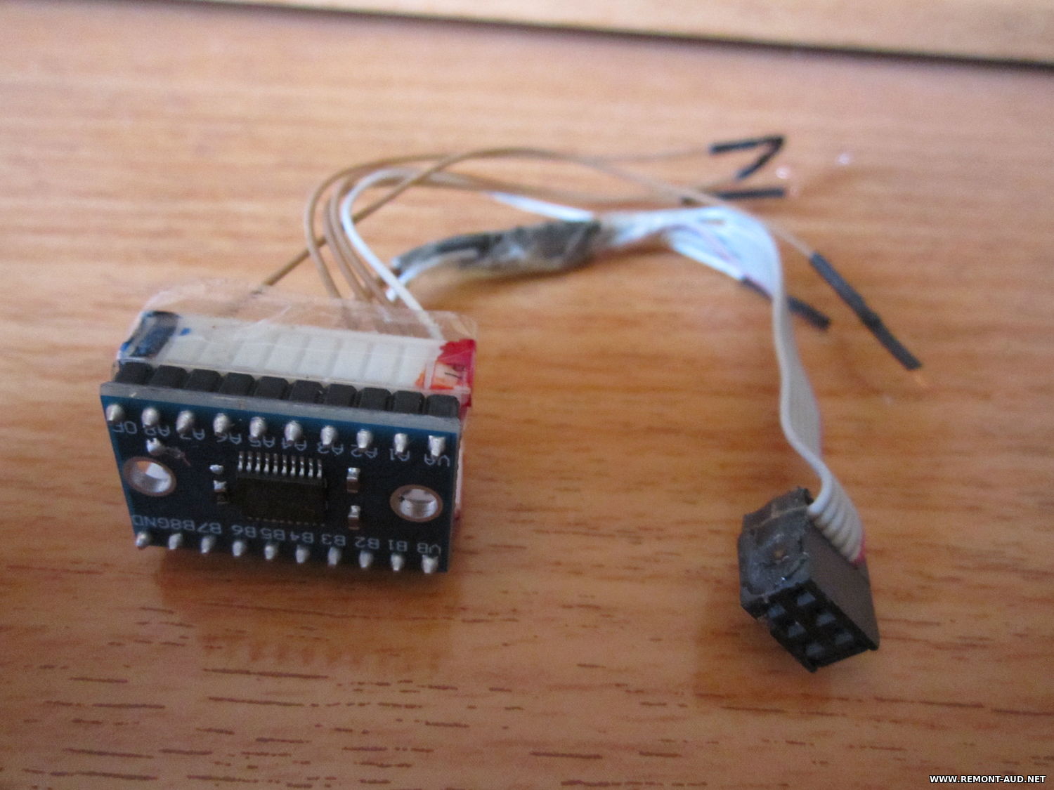

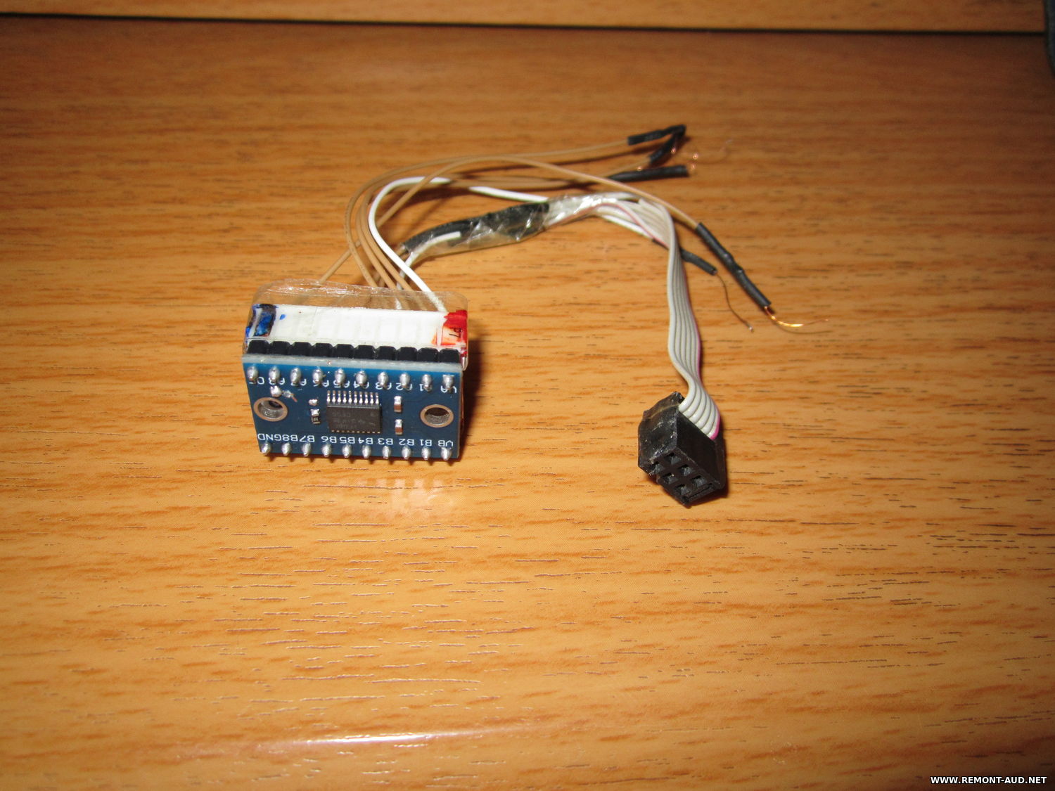

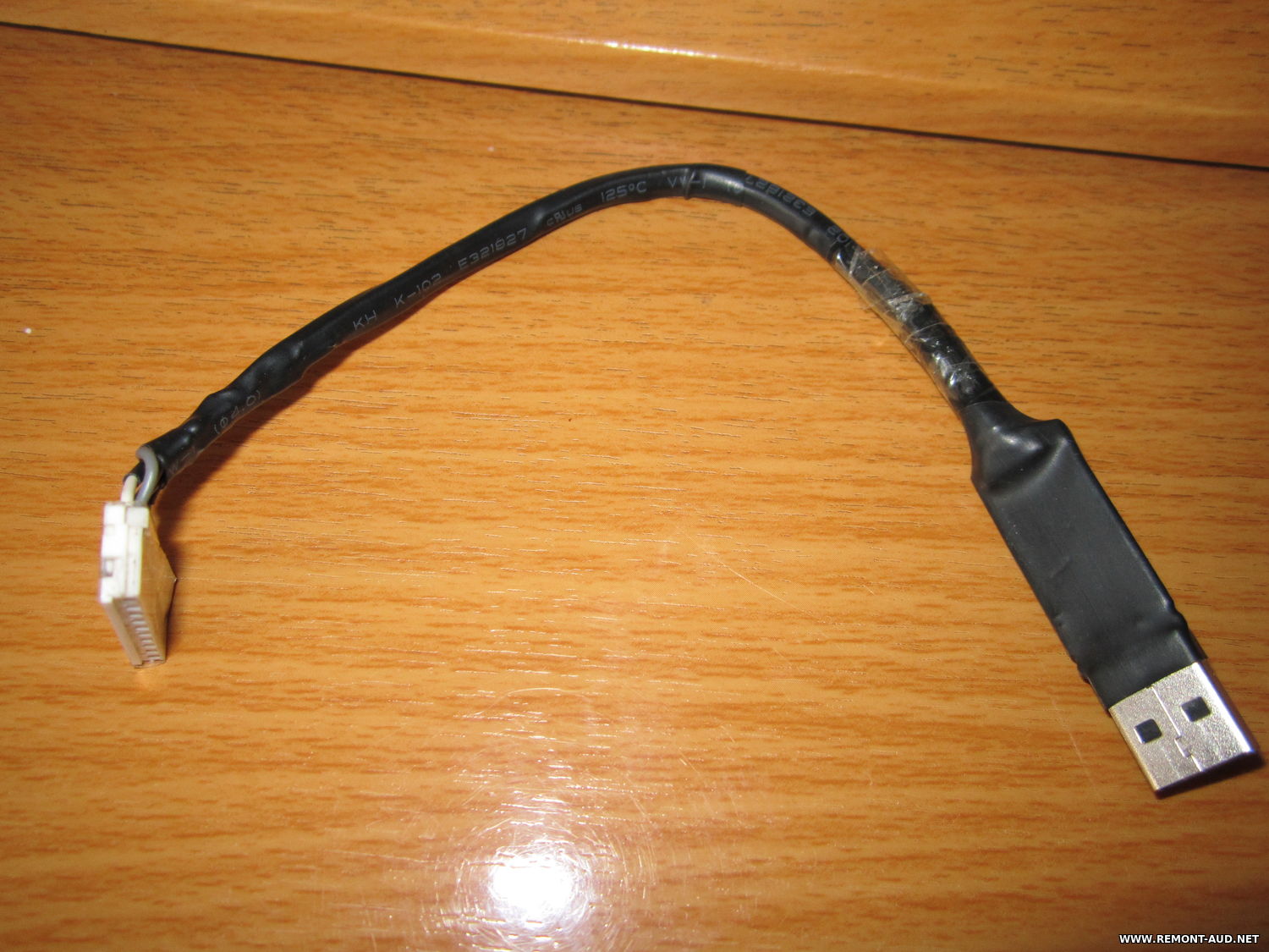

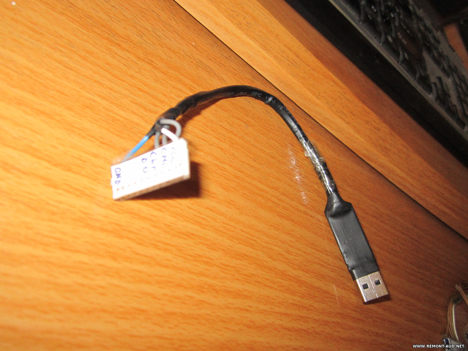

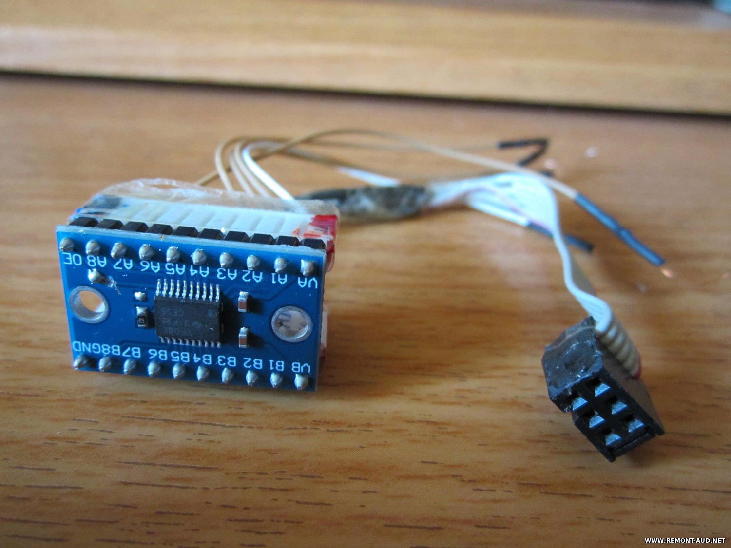

Так я её не раз уже мыл и лака у меня нет ,никогда не пользовался даже, а так он работает в принципе спиай читаю и еепром бывало.
А вот фото переходников и кардридера.

Провода укороти, не более 10 см. А если через картридер, то не более 5.

Евгений373, Скажите пожалуйста подтяжка по 10 кОм -это примитивное согласование уровней (3,3v-1,8v) которое не всегда помогает? Нужна маленькая платка согласования уровней между Посталом3 и Еммс на плате телевизора? Как ее подключать и где про это можно подробно прочитать?
