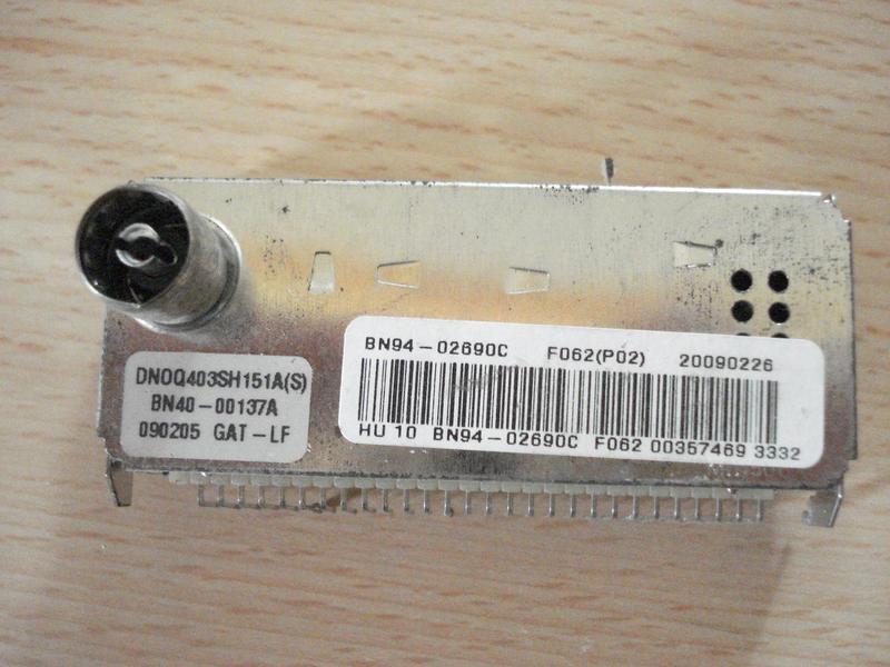

Сабж собственно. Реанимация родного к успеху не привела. Бюджет ограничен здравым смыслом (телек 20")
(картинка из сети)

dima_art Дата: Среда, 09.06.2021, 14:41:19 | Сообщение # 5
Сообщений: 115
Всем спасибо, купил у nemo727
Добавлено (17.06.2021, 16:49:24)
Кто вдруг окажется в моей ситуации: BN40-00150A не заменяет BN40-00154A на шасси N65B. При любом выборе тюнера в сервисном меню. Тюнер просто не управляется по квадратной шине.
Но пересадка TDAшки из 00150 в родной 00137 полностью восстановила работу родного тюнера. Дополнительное охлаждение установил, паял свинцом, прогон 20 часов - полёт нормальный.
