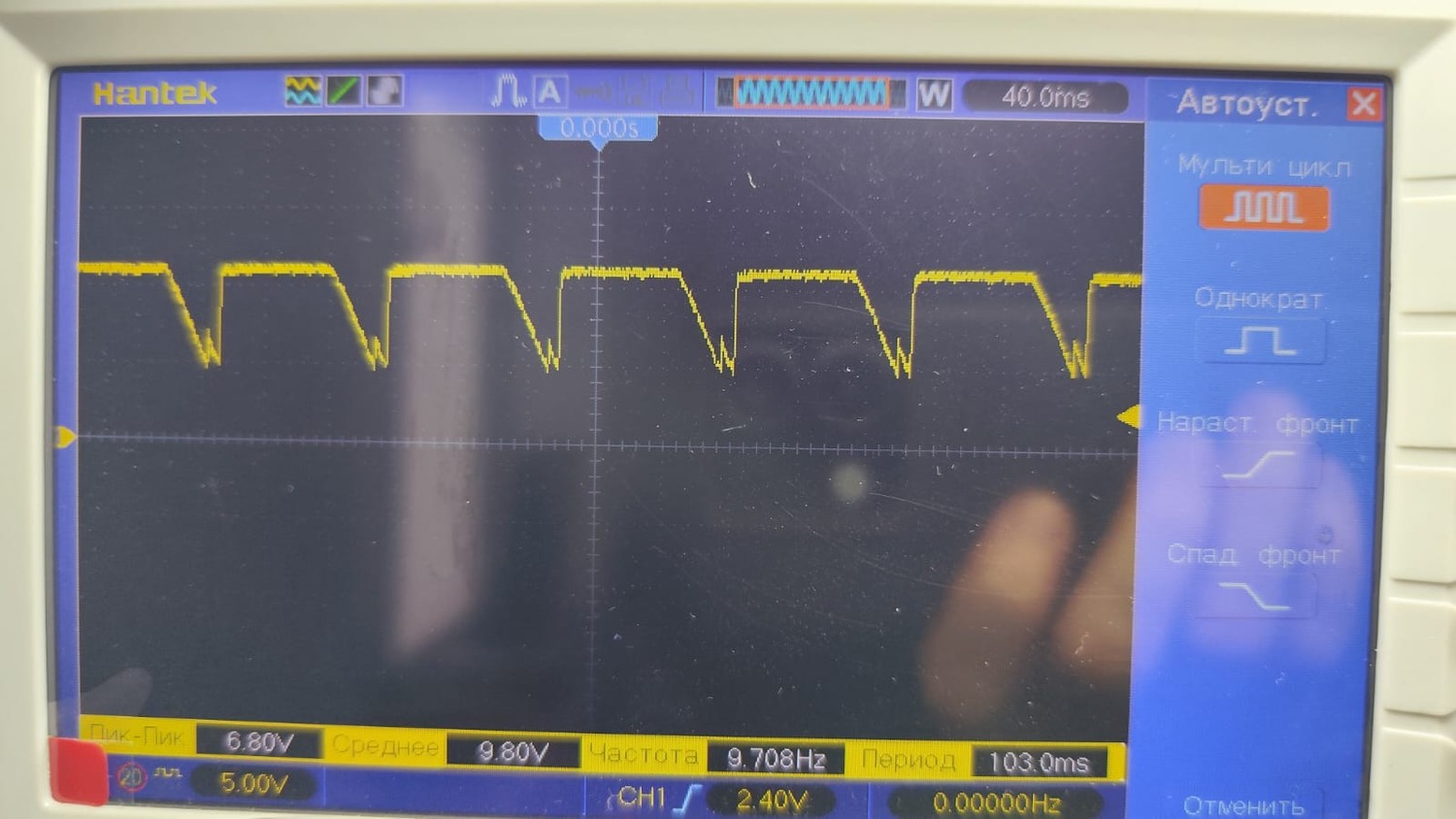

Hisense 50A6N (шасси: RSAG7.820.13696/ROH)
slavyanyihe Дата: Вторник, Сегодня, 13:33:23 | Сообщение # 1 | Отредактировал: slavyanyihe - Вторник, 14.10.2025, 13:35:42
Сообщений: 112
Наличие схемы: Нет
Состав аппарата.
Марка и модель - Hisense 50A6N
Шасси (если известно) -
Процесор -
Модуль обработки сигнала (Main) - RSAG7.820.13696/ROH
Блок питания (PSU) -
LCD матрица -
Прочее (T-CON, инвертор...) -
Текст сообщения:
Телевизор после грозы. Заменил ШИМ DP2308H, пробитый стабилитрон VZ806, оптопару 816, TL431. Блок питания запустился, прекондей работает, на конденсаторе выдаёт 390В, а на выходе БП вместо 12В выдаёт 9В и слышно что БП тикает как часы, прикладываю осциллограмму выхода.
Что может быть, куда копать дальше?
