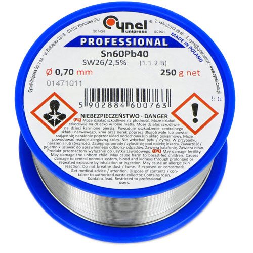

Здравствуйте. Есть задача которую решить не могу ).
Дано:
Температура плавление олово 231,9°C
Температура плавление свинца 327,5°C
Считается что чем больше свинца в припое, тем лучше он паяется и тем меньше температура его плавление. Считается что шары для бга, тугоплавкие если в них мало свинца.
Вопрос : Почему так считается если температура плавление свинца на много выше ? Что за парадокс ?
Все время брал припой 60/40. Теперь хочется чего то по мягче, хотя и он устраивает. На Озоне есть припой, цена которого весьма заманчивая. Но, его характеристики противоположные моему. Если у моего Sn60 pb40, то у того который и цена хорошая и отзывы "вроде бы ничего" Sn40 pb60. Не будет ли эта обнова тугоплавкой ?

CYNEL SN60PB40 польша

machenist Дата: Четверг, 31.10.2024, 13:33:35 | Сообщение # 7
Сообщений: 14701
откуда, это умозаключение? biggrin
там, вообще нет свинца bk
конечно, он более тугоплавкие - ведь в нём Свинца болше!

machenist Дата: Четверг, 31.10.2024, 14:34:23 | Сообщение # 9 | Отредактировал: machenist - Четверг, 31.10.2024, 14:34:53
Сообщений: 14701
Цитата Серж66 ()
SN60PB40
https://asenergi.ru/catalog....ux.html
https://ampero.ru/sn40pb60-d15mm-800g-pripoy-1.html

Все таки буду брать 60 на 40 ( там где меньше свинца). Тот у которого много свинца, температура 240, ну, как то многовато. Нужен тот который не больше 180 градусов. nover
Крайние лет 15 только им и пользуюсь. Шикарный припой не только по чистоте Sn & Pb, но и по флюсу в трубке. Изрядно дороже китайского говна вроде TDM из вторичного припоя, снятого с плат - но этим TDM платы лучше не паять вообще. Есть ещё немецкий вариант CYNEL с другой маркой: (возможно именно она и есть исходная), поставляется на восьмигранных катушках (хрен с чем спутаешь) - но ценник в ступор вгоняет
