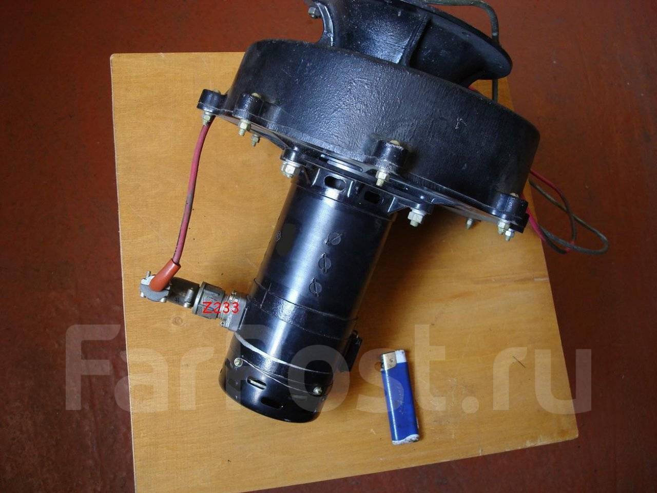

Есть такая штука ДВ-1КМ:
Ставится сверху на трубу, на всасывание из трубы, через диммер подавать на неё напругу. В печь ставится железная банка с керосином и фителём, поджигается фитиль и постепенно даётся разгон на движку... вся сажа сгорает и вылетает в трубу, чистит все 5 ходов... good
