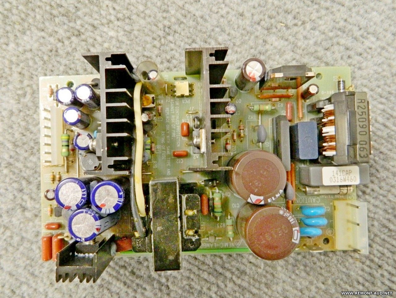

Блок питания на 5 и 12 вольт. Сгорела MIP0227SY причем просто перестала работать, предохранитель цел.
Заменил два вздувшихся электролита(стоят последовательно) 180х250 вольт. MIP0227SY не нашел, поставил её аналог TOP227YN.
Подключил через лампочку - всё заработало. Напряжения на выходе в норме.
Убрал лампочку, включил и TOP227 сгорел, его разорвало, предохранитель остался цел.
Всё проверил, ничего вроде не нашёл.
Не помню, чтобы раньше такое было, чтобы с лампой работало, а без лампы нет.
Грешу на бракованную TOP227, но ведь с лампой работала.
Заказал MIP0227, пока едет, решил спросить совет.
Может кто подскажет, в чем дело?
