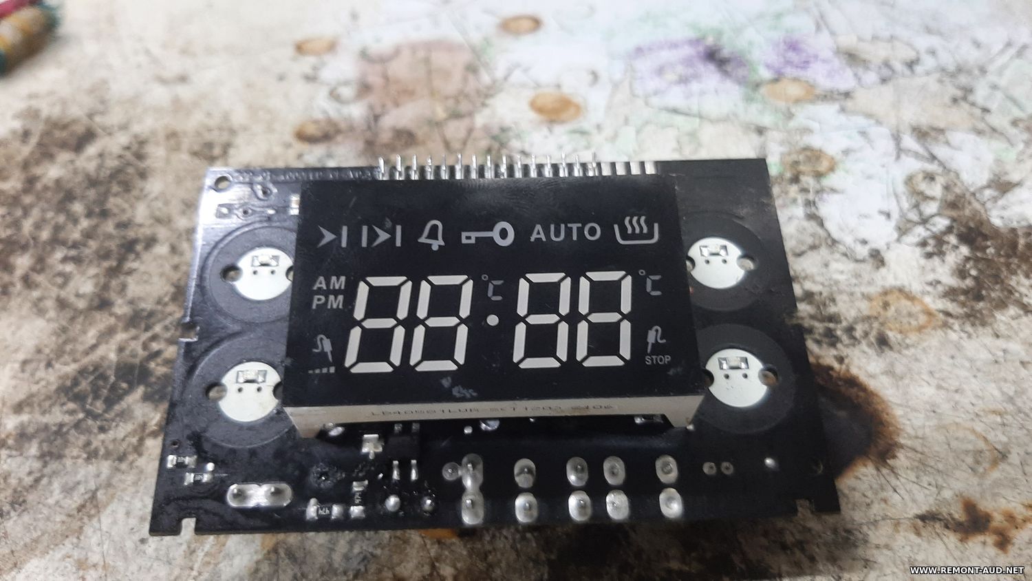

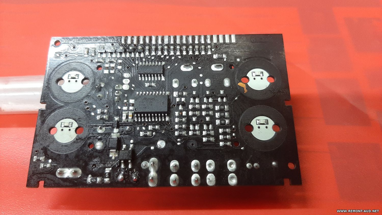

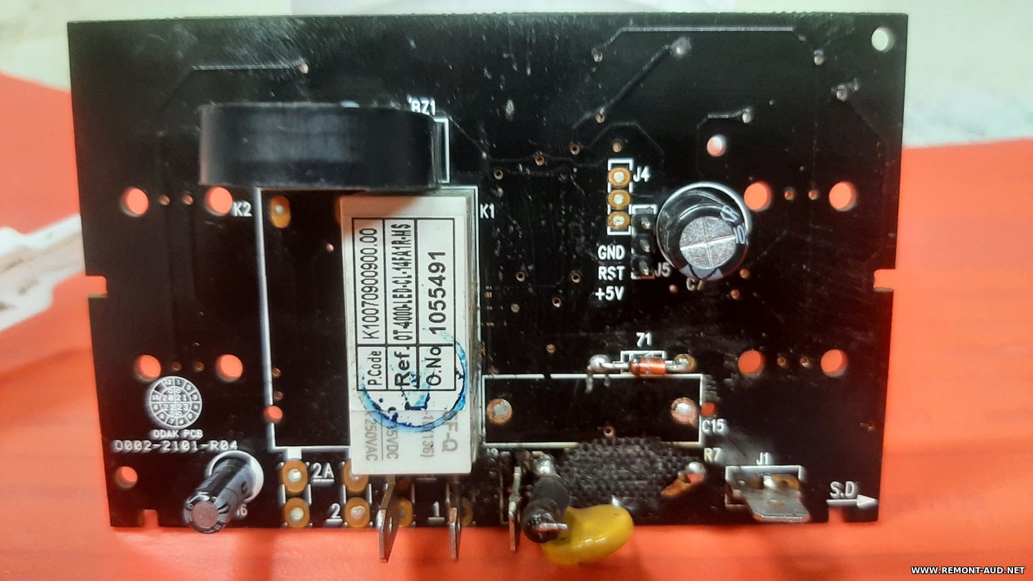

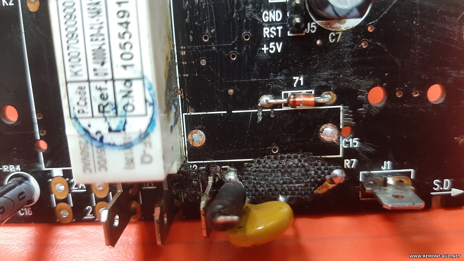

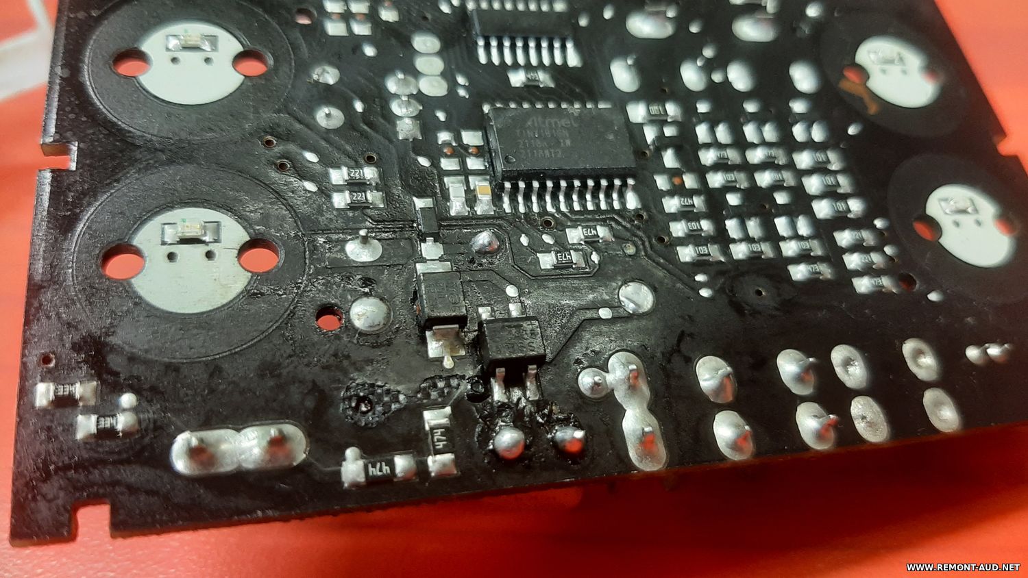

Имею на руках платку дисплея. Попала вода или жир. На плате прогар.
Варистор и конденсатор C15 заменены. По логике "Сеть" подается на контакты J1 и тот что рядом с варистором.
Подключал, дисплей не зажигается.
Место прогара сверху. Резистор я приподнял, его сопротивление 3.5 кОм (измерено). Конденсатор C15, я выпаял.
Видно что вокруг ножки резистора с обратной стороны была контактная площадка, и уходит как будто внутрь платы. Но куда непонятно.
Если у кого-то есть фото платы в хорошем качестве, или иная информация выручайте. Возможно номинал резистора уплыл.
