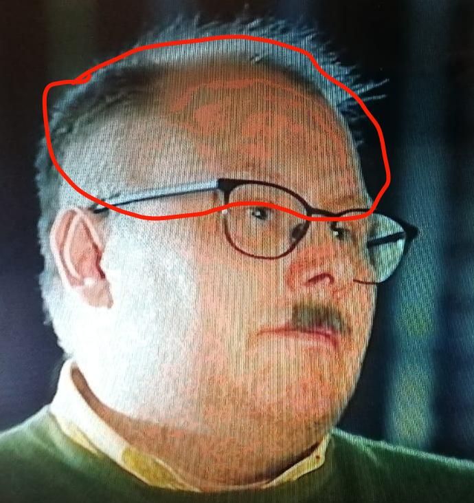

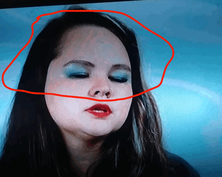

Морозик Дата: Суббота, 31.08.2024, 22:53:56 | Сообщение # 1 | Отредактировал: Морозик - Суббота, 31.08.2024, 23:34:01
Сообщений: 107
Это мой второй опыт. Первый неудачный недавно обсуждали.
1.Есть "исправный" телевизор Samsung UE32F6400 Full HD с неисправным стеклом. Белый столб. Панель HF320CSA-B1
2. Есть неисправный Samsung UE32T5300AU Панель CY-JN032BGER2V не проверена.
Ценой израненного пальца (подпиливание обечайки) удалось неплохо посадить стекло (вместе с Тиконом) от 2-го ТВ к первому.
Изображение перевернуто и присутствуют артефакты, типа гамма корректор неисправен.
В сервисе перебрал много панелей 32 46 50 дюймов нашел пару таких, где ориентация правильная. И это не 32" nono
nono
Но артефакты увы остались...
Дорогой Фарт подскажите, основываясь на огромном опыте. Это скорее всего неисправность тикона, как обычно или ПО криво встало?
