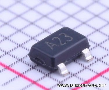

Мое предположения таковы, скорее всего это датчик температуры, от фирмы Allegro MicroSystems.
Конкретно датчик с маркировкой A45 я не нашел, но предполагаю что это что-то из серии APS12205, APS12215, APS12235.
Asket Дата: Среда, 05.02.2025, 12:09:52 | Сообщение # 35
Модераторы
Сообщений: 4517
Вот и я туда смотрел, но корпуса там Sot23W, а ТС определился как sot-723 (хотя по фото кажется другое).
И про магнит молчит, а датчики на эффекте холла.
Маркируют как то так

Nikolai Дата: Среда, 05.02.2025, 13:50:45 | Сообщение # 38
Сообщений: 14
Путем измерения на рабочем блоке установлено что выдается стабильное напряжение 3,3 вольта. Прогрев элемента не изменяет напряжение, оно стабильно. Впаял стабилизатор HT7333 (навесом). Все показатели в норме, камера запустилась, работает стабильно. Имеется странность, при подаче питания (5 вольт) на рабочий элемент на выходе напряжение 0,6 вольт, при подключении шлейфа нагрузки, стабильное 3,3 вольта. По цоколевке модели серии APS12205 подходят, но A45 нет.
