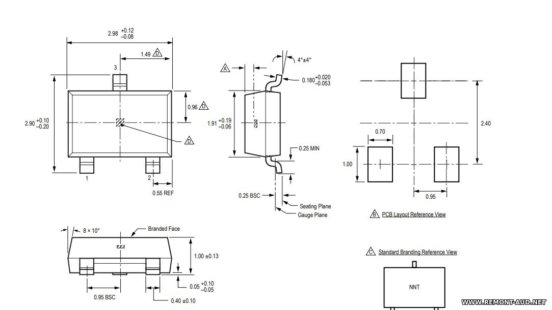

Smd элемент SOT-723, маркировка A45

Проверьте этот вариант:
Маркировка A45, название микросхемы KIC77A45M (4.5V±1%, -Reset ODO, Td=240ms Voltage Detector).
Нарисуйте схему, как А45 взаимодействует с микросхемой MCP4811.

Доброго дня. Вариант с KIC77A45M тоже рассматривал, но он не подходит по распиновке. Если брать распиновку с datasheet данного элемента, то у меня 2 нога Vin, 3 нога GND, 1 нога Vout. С микросхемой MCP4811 ни как не взаимодействует.

Плату этого участка снимите по крупнее, интересует дорожка обозначеная на скриншоте.
Определите тип корпуса, по размерам приведенные в фотках.

LN2351P3632M тоже не подходит?

Как я понимаю, 3 ножка у LN2351P3632M сидит на массе, а у Вас V Out.
1- Vout
2- Vin
3 - GND
Что-то эта распиновка на какой-то датчик намекает... nover

Эта дорожка питание +5 вольт к микросхеме от DC/DC, что касается типа корпуса то явно это не SOT-23. - меньше транзистора, детальнее сказать не могу, поэтому на первом фото и приложил фотографию.

Выпаяйте микросхему A45, на некоторых датчиках, на пузе, бывает буквы или цифры.

Всем доброго дня. Добрался до камеры, выпаял элемент A45 (замерил на исправной плате мультиметром, при подключении основного шлейфа на (предположительном) выходе данном элементе появляется напряжение 3,3 вольта, без шлейфа 0,60 в) на пузе ни каких обозначений нет.

По размерам - корпус SOT-723
У Sot-723 ноги в самом низу, у Sot-23W чутка повыше.
Определись и в заголовке исправь через правку первого сообщения.
