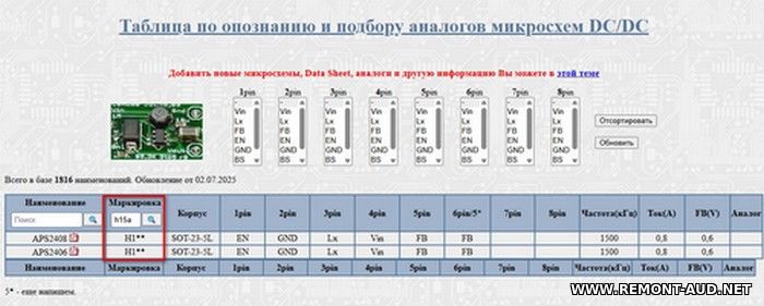

Доброго дня в наличии приставка dvb- t2 COLOR DC911HD шасси D208-2026-OOOH прогорел преобразователь на плате UP2 маркировка H15A. не могу по маркировки найти что за преобразователь, чем можно заменить.

segor Дата: Пятница, 04.07.2025, 12:06:15 | Сообщение # 4
Сообщений: 3502
Примерь APS2408

Asket Дата: Пятница, 04.07.2025, 14:43:49 | Сообщение # 6
Модераторы
Сообщений: 4517
https://remont-aud.net/dc_dc/
yurashka Дата: Пятница, 04.07.2025, 17:25:29 | Сообщение # 7
Сообщений: 7
попробую 2408
