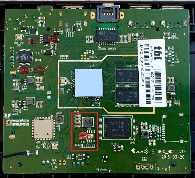

Thl Super Box или Excelvan smart tv box деталюха, стоит с обратной стороны проца- что то по питанию или ошибаюсь?
zotac Дата: Вторник, 28.10.2025, 01:26:11 | Сообщение # 2
Сообщений: 371
*Деталюха* стоит с обратной стороны выделенной области?
Походу ШИМ-ка, работающая на дросселек 1.5мкГн. И место выделенное стрелочкой, как-бэ намекает, что вместо непонятной DFN могло стоять нечто более распространенное в корпусе SOP8. Осталось только подобрать подходящую *по ногам*. Вот тока выходное напряжение сначала вычислить ннада biggrin
pcremont Дата: Вторник, 28.10.2025, 14:47:20 | Сообщение # 3
Сообщений: 5
Это я видел, но я не знаю какое напряжение должно быть. возможно у форумчан есть подобное устройство и кто то может измерить напряжение.
ksvvv Дата: Вторник, 28.10.2025, 16:11:12 | Сообщение # 4
Сообщений: 208
почти у всех шимов опорное 0,6
выходное вычисляется по делителю
machenist Дата: Вторник, 28.10.2025, 19:11:58 | Сообщение # 5 | Отредактировал: machenist - Вторник, 28.10.2025, 19:29:37
Сообщений: 14817
может и так, но —
это, далеко не верно (можно ошибиться)
Что, за процессор?
Amlogic S912 ?
https://jb8a8f8.com/support....eet.539
Добавлено (28.10.2025, 19:15:25)
Цитата zotac ()
DFN-8
точнее размер корпуса?
И ноги расписать
pcremont Дата: Среда, 29.10.2025, 11:48:12 | Сообщение # 6
Сообщений: 5
спасибо всем за ответы и даташит - микросхема очень похожа на tps56528 sop-8 у других производителей на том же проце ставят ее. Напряжение вычислил по резисторам- 1.2 вольта как в даташите на процессор, пока микросхемы шима нет, да и дорогая она на алике, и только 5-10 штук покупать выгодно- подкинул платку шим заменив переменный резистор постоянным,на 1,2 вольта. Приставка ожила. Тему можно считать закрытой.
