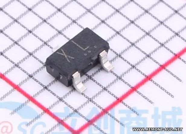

Добрый день! Помогите, пожалуйста, опознать полевой транзистор. Маркировка XL. Все имеющиеся каталоги не содержат информацию об этом транзисторе. Все мои универсальные тестеры показывают одинаковую информацию. Аккумулятор сделан в Японии.

Корпус то хоть какой?

Увидел размеры на фото. Значит SOT-23... blush

Возможно это 2SK209-BL

Asket, Да, это он - 2SK209
Ниже "расшифровка" от даташит 2SK2145:
Note 2: Idss classification Y (Y): 1.2 to 3.0 mA, GR (G): 2.6 to 6.5 mA, BL (L): 6.0 to 14.0 mA

Я находил этот транзистор. Нумерация выводов не соответствует с тех.описанием Toshiba. Тестер деталей и конфигурация дорожек на плате указывает, что первая нога- это затвор(Gate)
XMarus, смотри 2SK3577
