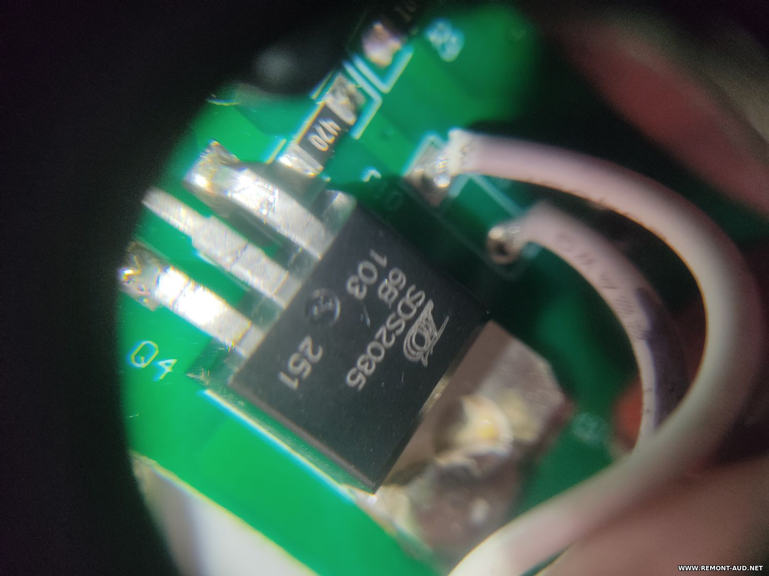

Romka8989 Дата: Воскресенье, 08.02.2026, 14:20:35 | Сообщение # 1 | Отредактировал: Romka8989 - Среда, 11.02.2026, 09:30:48
Сообщений: 54
Помогите опознать элемент. Предположительно симистор/тиристор. 220й корпус. затвор 3й вывод. Стоит на плате управления в электростеплере.
machenist Дата: Воскресенье, 08.02.2026, 14:44:25 | Сообщение # 2
Сообщений: 14900
может, транзистор?

adam7 Дата: Воскресенье, 08.02.2026, 18:30:09 | Сообщение # 4
Сообщений: 464
Romka8989,
Скорее всего тиристор.
Вот их сайт, даташита нет, хоть какая-та информация.
https://en.sinedevice.com/product/SCR/
machenist Дата: Воскресенье, 08.02.2026, 20:03:50 | Сообщение # 5
Сообщений: 14900
adam7, с обозначение, не плате, Q4 ?
lotas Дата: Воскресенье, 08.02.2026, 20:31:23 | Сообщение # 6
Сообщений: 492
В каталоге именно SDS2035-6B нет, но SDS2025-6B, идёт как тиристор
adam7 Дата: Воскресенье, 08.02.2026, 20:33:37 | Сообщение # 7
Сообщений: 464
machenist, Да, пока так, если не найдем обратное. aggressive
У этой компании с префиксом SDS только "Bi-directional Three-quadrant thyristor".
machenist Дата: Воскресенье, 08.02.2026, 21:29:55 | Сообщение # 8
Сообщений: 14900
А с чего, именно эта компания?
Цитата adam7 ()
Вот их сайт
логотип, разве ихний?

adam7 Дата: Воскресенье, 08.02.2026, 21:35:09 | Сообщение # 9
Сообщений: 464
А вот так похоже?

segor Дата: Воскресенье, 08.02.2026, 21:54:12 | Сообщение # 11 | Отредактировал: segor - Воскресенье, 08.02.2026, 21:56:59
Сообщений: 3502
machenist, да та это компания, та, adam7, правильно её определил.
SD - префикс компании (SineDevice)
Третья буква в парт. номере указывает на функционал продукта.
SDM - Mosfet
SDT - Triac
SDS - SCR

machenist Дата: Воскресенье, 08.02.2026, 22:01:32 | Сообщение # 12
Сообщений: 14900
тогда, (теоретически) - они копировальщики
и, например, аналог T2035H

Romka8989 Дата: Вторник, 10.02.2026, 21:38:38 | Сообщение # 13
Сообщений: 54
Цитата machenist ()
фото платы полностью, с обеих сторон
Не успел сделать фото. там схема не хитрая. Соленоид через ключ коммутируется в сеть, а управление через концевик носика и курок в логику на задержку импульса.
Степлер уже починен и отдан владельцу.
Проблема была в треснувшей пайке smd резистора. (типично в подобных приборах)
