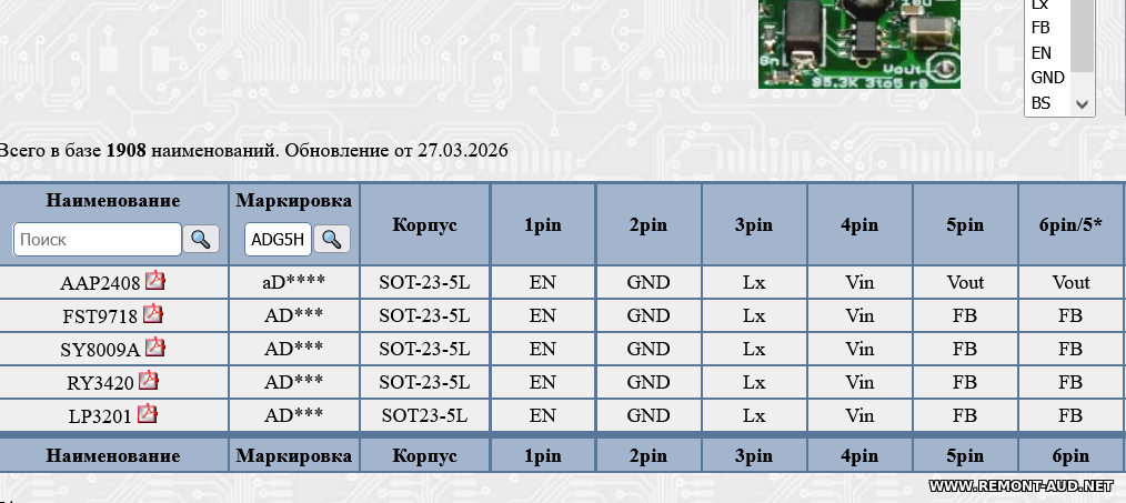

Нужно опознать DC-DC и определить номинал ну напряжение выхода. Резик R211 снесён в цепи обратной связи.

Спасибо. Название устройства видеорегистратор HI VIDEO HI-6008A.
Да спасибо про базу, в инете искал пишут ADG какой то mp152 что ли по моему. Фото сейчас попробую прикрепить.

Питает третьи ноги микру fh6210. Второй резистор на землю 120 ком все таки, отпаял проверил. Пинцет показывает 121 ком. Пока на fh6210 или кусок схемы не нашёл где бы было видно какое оно питание на 3 ноге. А вход у этого дсдс 3,3 вольта.
Для 1,1в первый (верхний) резистор будет 100Ком

Так питание выходит на 3 ногу а у вашего по моему там 3,3 вольта, а у этого вход 3,3ьта значит выход должен быть ниже, раз понижающий он. Значит ставить 100 ком?
Добавлено (07.04.2026, 13:02:24)
Поставил 100 ком как вы советовали появилось 1,1 вольт но заставки с лого нет мс еле тёплые, китаянка в ватсап дала обновление есть смысл пробывать или с питанием ещё проблемы?
