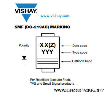

hatt Дата: Суббота, 12.09.2026, 21:00:10 | Сообщение # 32
Сообщений: 46
Цитата hatt ()
для синих BZT52C39
Это все понятно, но 39 вольт для синих не многовато?
И почему-то на рабочих синих сд я его не смог определить как стабилитрон, он имеет маркировку WD G1!!!

adam7 Дата: Суббота, 12.09.2026, 23:23:37 | Сообщение # 38
Сообщений: 467
Коллеги, предлагаю свой вариант ответа, уверен это то, что мы ищем.
Оба диода с маркировкой W3_G1, WD_G1 есть стабилитрон на номинальное напряжение 68 вольт.
Первые два символа маркировки (W3, WD) не значимые и выглядит так: xx_G1.
Корпус не SOD-123, а SMF (DO-219AB).
Название стабилитрона BZD27C68P из серии BZD27C Series.

hatt Дата: Суббота, 12.09.2026, 23:40:57 | Сообщение # 40
Сообщений: 46
судя из datasheet Compatible to SOD-123W package case outline or
SOD-123F and SOD-123FL

adam7 Дата: Суббота, 12.09.2026, 23:45:21 | Сообщение # 41 | Отредактировал: adam7 - Суббота, 12.09.2026, 23:54:10
Сообщений: 467
Valeriynew, "Гложут сомнения на этот счет".
Не сомневайся! aggressive
Все "карты" на руках у создателя темы,
он должен знать, что там стояло и чем заменено.

adam7 Дата: Воскресенье, 13.09.2026, 00:10:00 | Сообщение # 43
Сообщений: 467
При сравнении корпуса SOD-123F и SMF (DO-219AB) очень легко ошибиться.
Жаль, что не можете поднять выше 60 вольт, для BZD27C68P минимум 64 вольта нужно.
segor Дата: Воскресенье, 13.09.2026, 00:29:18 | Сообщение # 44 | Отредактировал: segor - Воскресенье, 13.09.2026, 00:37:01
Сообщений: 3506
Ну, наконец-то свершилось good
adam7, респект! Ты все-таки его нашёл. biggrin
С самого начала темы никто не обратил внимания с какой стороны маркировки расположена полоска катода. А это был ключ к пониманию какого производителя был этот элемент и в каком ряду находится код продукта.
Нет там никакой стабилизации, этот элемент выполняет роль защитного стабилитрона на случай если "улетает" мост.
ЗЫ:
Кстати, вот так Vishay маркирует корпус DO-219AB
