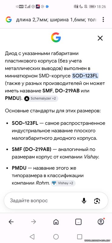

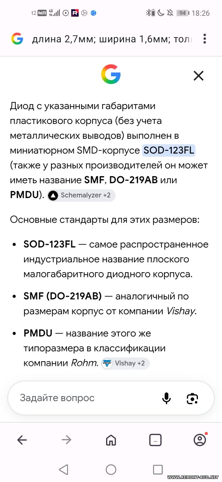

длина 2,7мм; ширина 1,6мм; толщина 0,8мм.

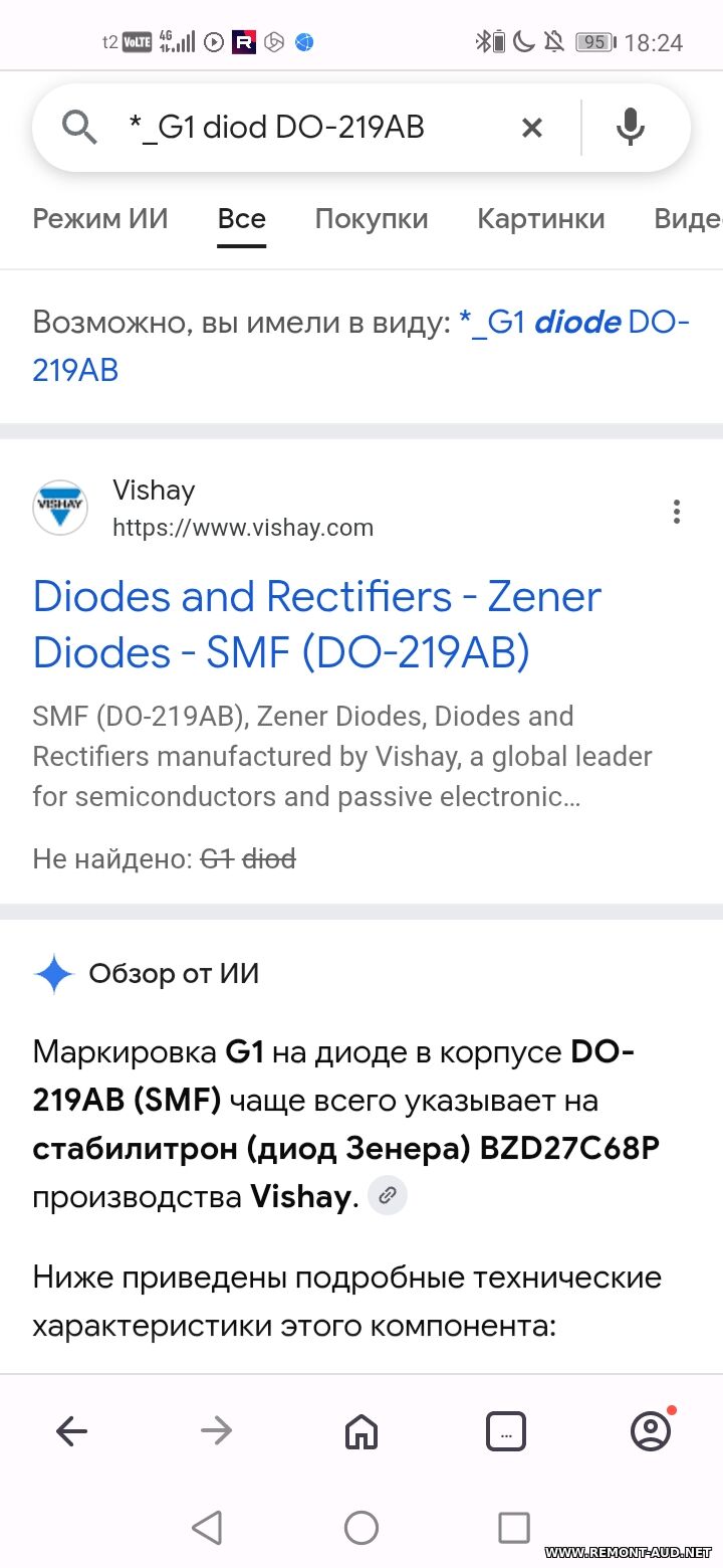

Есть еще один диод (стабилитрон) с маркировкой B6 G1, после 75 вольт сильно греется, но как стабилитрон не работает.

segor Дата: Вторник, 15.09.2026, 14:00:21 | Сообщение # 70
Сообщений: 3506
Цитата hatt ()
Фото с маркировкой B6 G1
Ну вот, набирается целая коллекция.... biggrin
WD / G1
W3 / G1
G8 / G1
G5 / G1
G7 / G1
F5 / G1
F7 / G1
и вот ещё B6 / G1
Все они используются в лед светильниках серии DL1 Schneider Electric. на 120V, 230V
Фотки выкладывать не буду, придётся поверить на слово. blush
ЗЫ: hatt, в интернете куча разных схем таких светильников с похожей схемотехникой.
Вот, первое, что попалось под руку https://fornk.ru/955-pitanie-svetodiodov-ot-seti-220-volt/
Просто и понятно. Количество светодиодов, в данном случае, не имеет особого значения.
За фото, Спасибо! good
Как раз наоборот. Там стоят 4.5V две штуки, это 9V. Если поставить 3 штуки гореть будут слабо при 12V. Если поставить один то явно сгорит.
Добавлено (16.09.2026, 13:18:31)
Именно количество светодиодов в этой схеме определяет стабилитрон на какое напряжение. У автора темы это 27 и 39 Вольта. Схемы совершенно одинаковые. Принцип работы то же.
adam7 Дата: Среда, 16.09.2026, 14:15:12 | Сообщение # 73
Сообщений: 467
Весьма спорное заявление.
Схема автора может работать и без стабилитрона, но при определенных условиях (без скачков напряжения и паразитных импульсов).
Главное, нужно знать номинальный ток светодиода, а остальное дело мастера.
machenist Дата: Среда, 16.09.2026, 14:52:51 | Сообщение # 74 | Отредактировал: machenist - Среда, 16.09.2026, 14:53:16
Сообщений: 14970
нет, тут другой случай - светодиод "токовый элемент", ток выставляется гасящим конденсатором
Статус: где-то тут
serry Дата: Среда, 16.09.2026, 15:09:04 | Сообщение # 75
Сообщений: 106
Стабилитрон тут используется не как стабилитрон, а как защитный диод. И при обычной работе светодиодов ток через него, конечно же, течь не будет, ибо его напряжение пробоя должно бы выбрано больше, чем падение на цепи из светодиодов.
