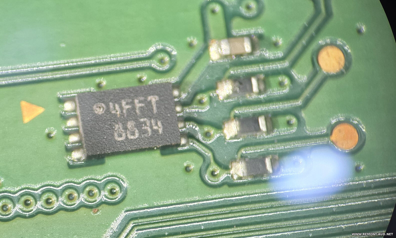

Парни нужна помощь в опознании микроба

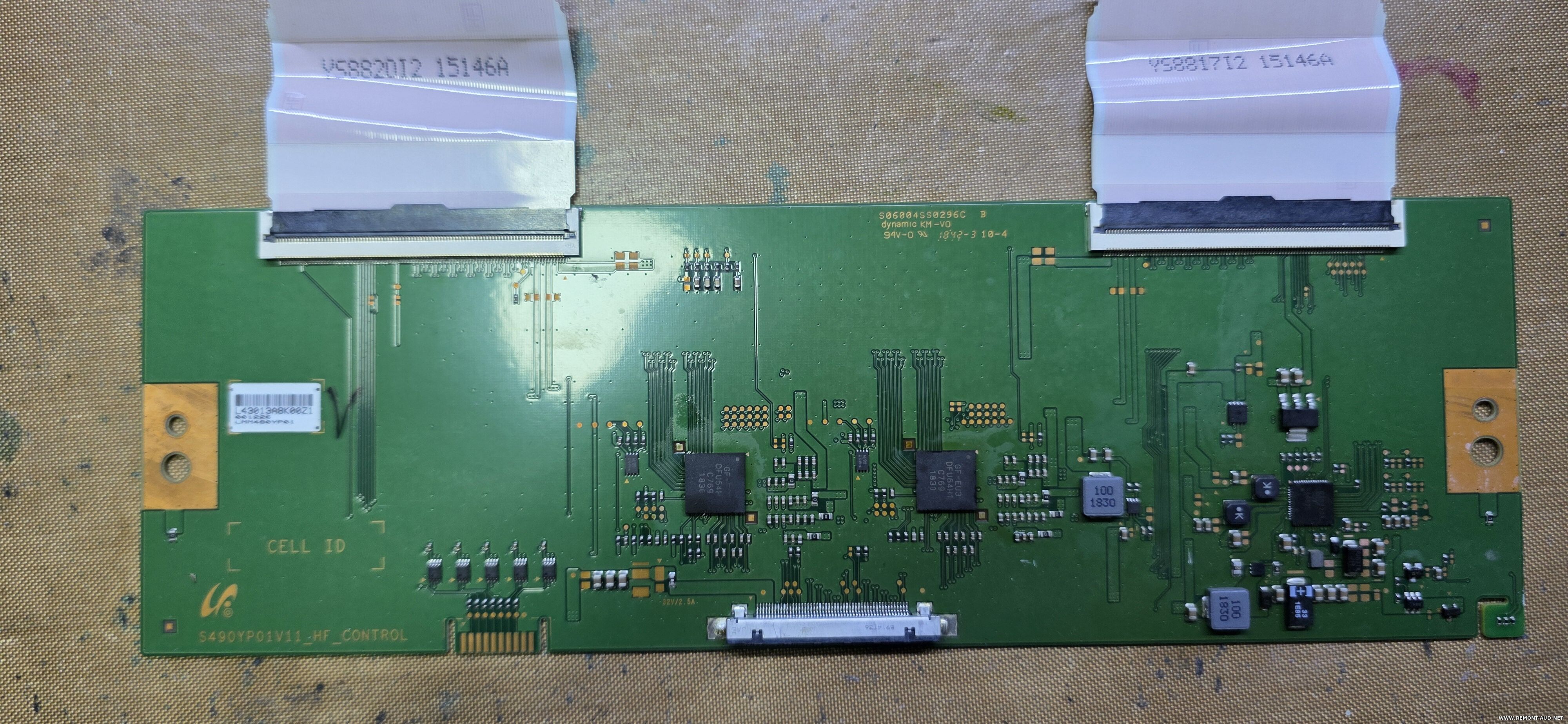

Обитает на плате ткона S490YP01V11_HF_CONTROL
Имеет контрольные точки для прошивки и распиновка как на SPI, EEPROM
Монитора Acer ei491cr
segor Дата: Пятница, 25.09.2026, 11:58:48 | Сообщение # 2
Сообщений: 3503

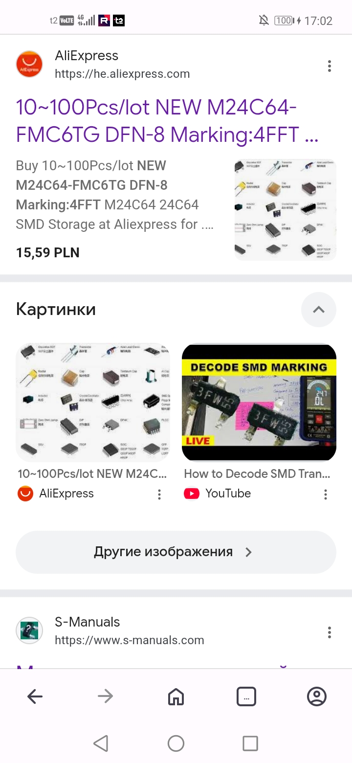

mihas000, M24C64-FMC6TG

mihas000, prive_t у продованов , всё бьётся в секунду, но однако "товарищи" они , слишком правдивые -
проверяется , что говорят на офсайте
https://community.st.com/others-....-125319
https://community.st.com/others-....-144195
mihas000 Дата: Пятница, 25.09.2026, 12:33:21 | Сообщение # 6 | Отредактировал: mihas000 - Пятница, 25.09.2026, 12:36:31
Модераторы
Сообщений: 2270
Залил дамп, может кому пригодится ТЫЦ
При замене ткона с другого моника прошивки разные
Да ... ещё момент, Адаптер USON8 2x3 0.5мм
