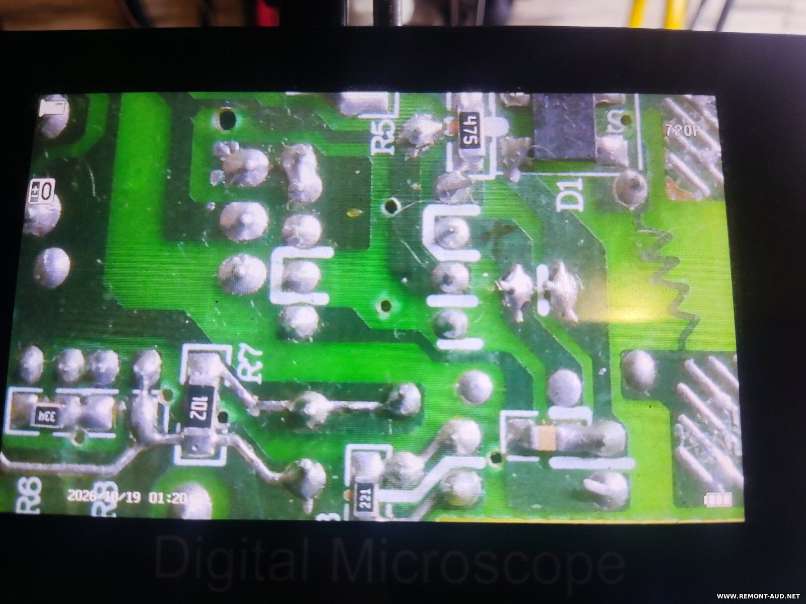

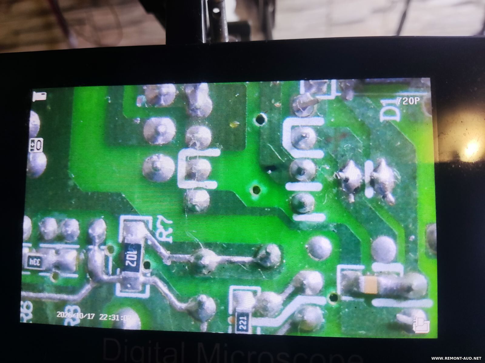

Geman Дата: Воскресенье, 18.10.2026, 07:05:41 | Сообщение # 1 | Отредактировал: Geman - Понедельник, 19.10.2026, 04:38:23
Сообщений: 250
Зарядка смартфона EP-TA20EWE
1-через резистор от 300в
2-VCC
3-GND
4-NC
5-на опторару
6-NC
7,8-на трансформатор

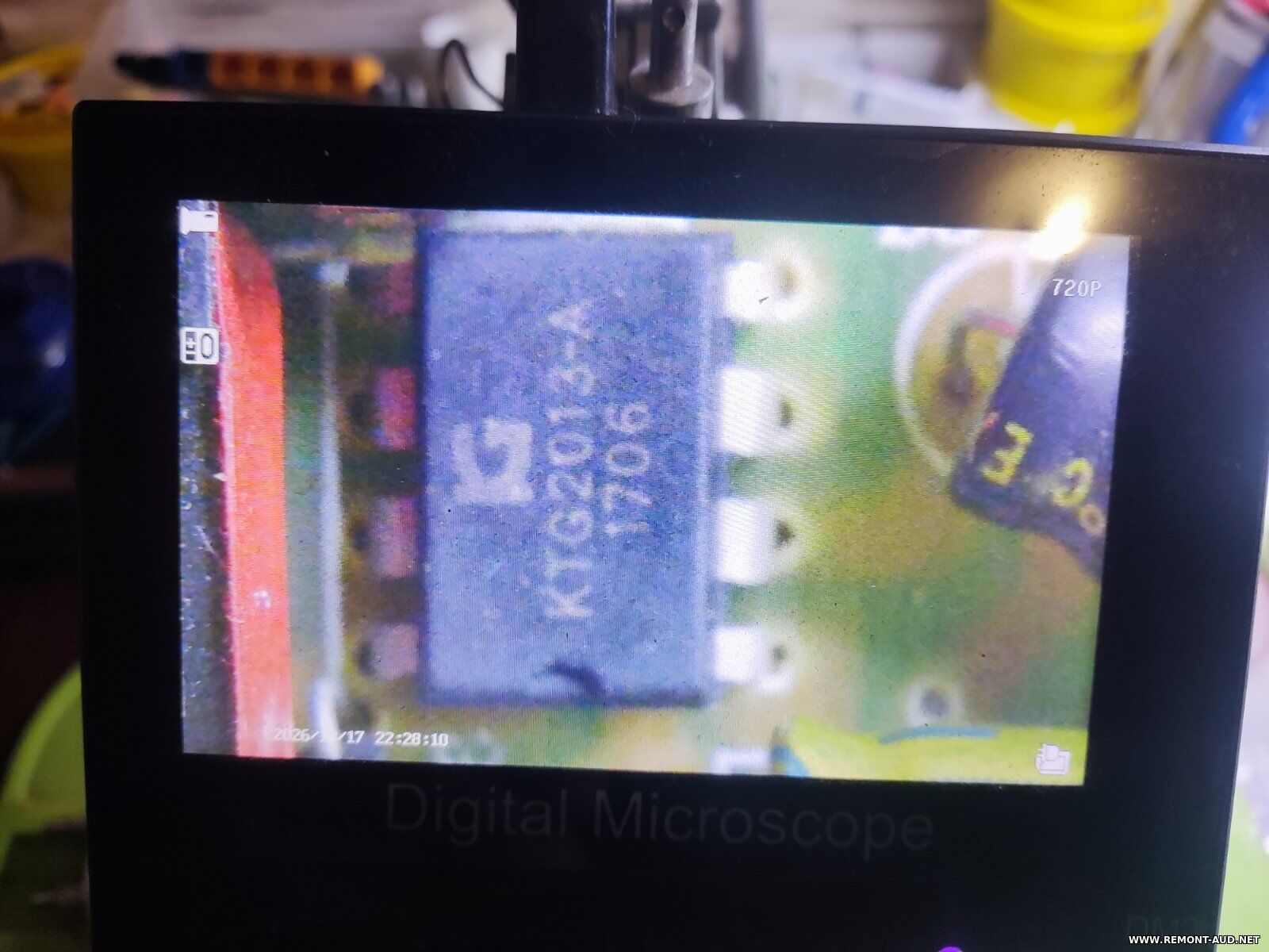

segor Дата: Воскресенье, 18.10.2026, 09:31:32 | Сообщение # 2
Сообщений: 3503
Geman, а где фото маркировки?
Там наверно, ещё и логотип производителя имеется.
Valeriynew Дата: Воскресенье, 18.10.2026, 11:08:05 | Сообщение # 3
Сообщений: 2050
Geman, на него даташита нет вроде бы. blush
Но по всех параметрах это типу KTG206C, KTG207C nover
Примерь и сравни со своей зарядкой

skolin Дата: Воскресенье, 18.10.2026, 12:36:41 | Сообщение # 4
Сообщений: 886
ФАРТ Дата: Воскресенье, 18.10.2026, 14:46:44 | Сообщение # 5 | Отредактировал: ФАРТ - Воскресенье, 18.10.2026, 15:33:31
Сообщений: 6310
Цитата Geman ()
подобрать аналог,найти Datashee) » шим
https://aliexpress.ru/item/1005008519346147.html И чем тебе эта не нравится?
https://remont-aud.net/ic_powe....8=DRAIN
Цитата Geman ()
6-NC
Уверен? vopros shock

ФАРТ Дата: Воскресенье, 18.10.2026, 15:35:50 | Сообщение # 6
Сообщений: 6310
Geman, почему игнорируешь вопрос?

Geman Дата: Понедельник, 19.10.2026, 01:40:30 | Сообщение # 8 | Отредактировал: Geman - Понедельник, 19.10.2026, 04:37:58
Сообщений: 250
Цитата ФАРТ ()
6-NC
Уверен?
4,6-NC
Вообщем DK1203 подошол.Но результат не тот что я хотел.Пульсации 260мв.Верну всё на место,будет для ленты светодиодной.200мв было.

ФАРТ Дата: Понедельник, 19.10.2026, 11:08:12 | Сообщение # 10
Сообщений: 6310
Цитата ankol62 ()
Шо не так в твоем ОВАЛЕ?
Да все так. Я же удалил сообщение еще до того, как ты написал своё.
Дело в том, что на первом порно-фото толком не видно - что за деталь там припаяны около 6-й ноги. Обнаружив еще одно появившееся фото сквозь туман догадался, что это пустая нога трансформатора. Поэтому и удалил свое сообщение.
Ну и о порно-фото.
Если делать фото обычным китайским телефоном без всяких премудростей в виде увеличилки, то и вопросов не было бы.
Вот пример
