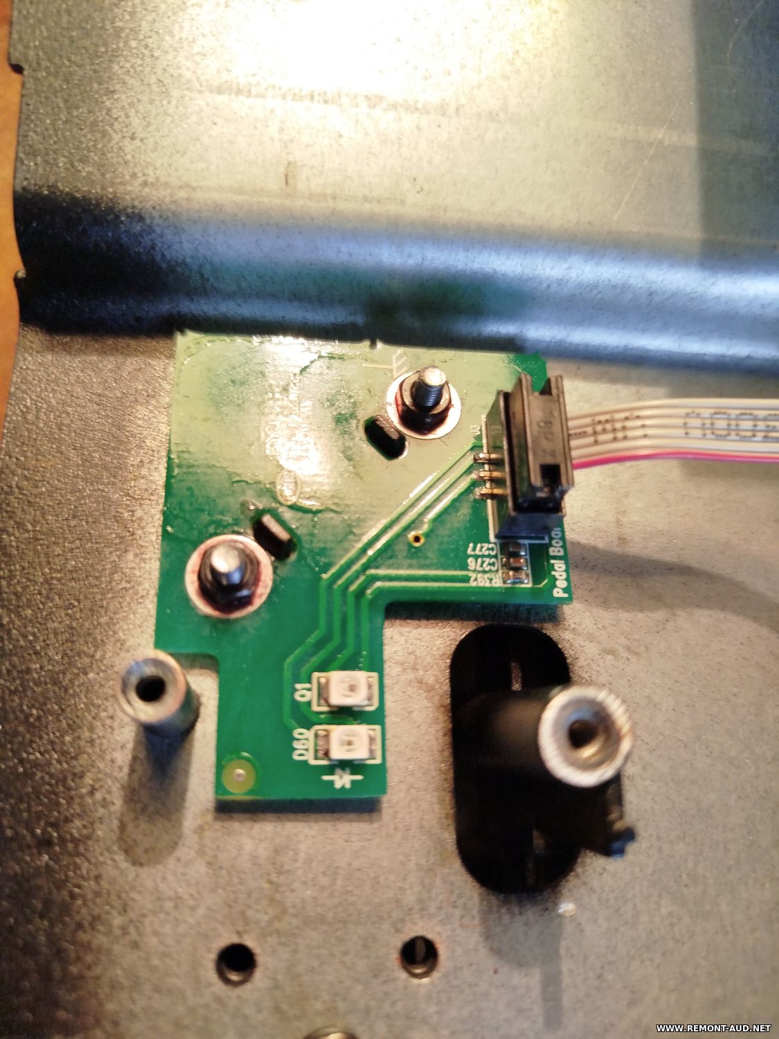

shup Дата: Пятница, 28.11.2025, 08:45:49 | Сообщение # 1 | Отредактировал: shup - Понедельник, 01.12.2025, 11:41:56
Сообщений: 3444
Наличие схемы: Нет.
Не работает педаль WAY-эффекта.Очевидно,что светодиод D60 не работает.Напряжение на нём 5В.На внешнюю засветку фототранзистор реагирует,значит дело в светодиоде.
Что за светодиод там стоит(очевидно инфракрасный) и чем его корректно заменить?
