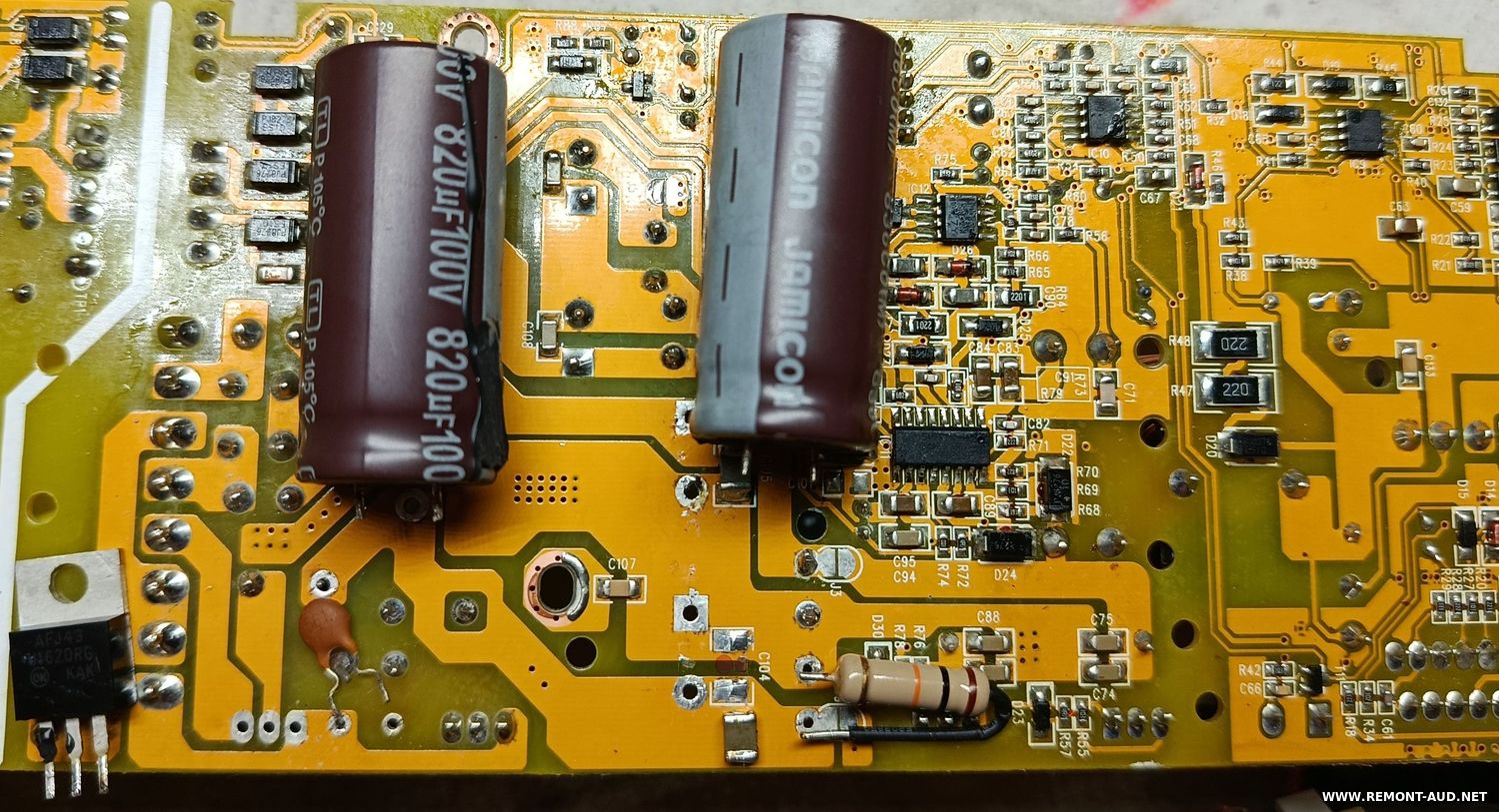

Добрый день.
Две колонки, с одинаковыми симптомами: индикатор Power загорается и тухнет.
На первом экземпляре, по линии -80В, 4.8 Ом.
Штатно отключил БП, КЗ осталось. Последовательно, по убыванию простоты демонтажа, выпаял все элементы в цепи, начиная с очевидной диодной сборки. Закончил конденсаторами 820*100В. Один 5 Ом, второй 25 Ом.
Линия +80В относительно нормальная, если не считать, что один из двух конденсаторов подустал.
Вот теперь пытаюсь понять, что могло так кособоко убить бочки?
$IMAGE1$
На усилителях явных проблем не увидел, на первый взгляд все цело.
На втором аппарате, минимум, КЗ нет, и бегло тоже все хорошо.
