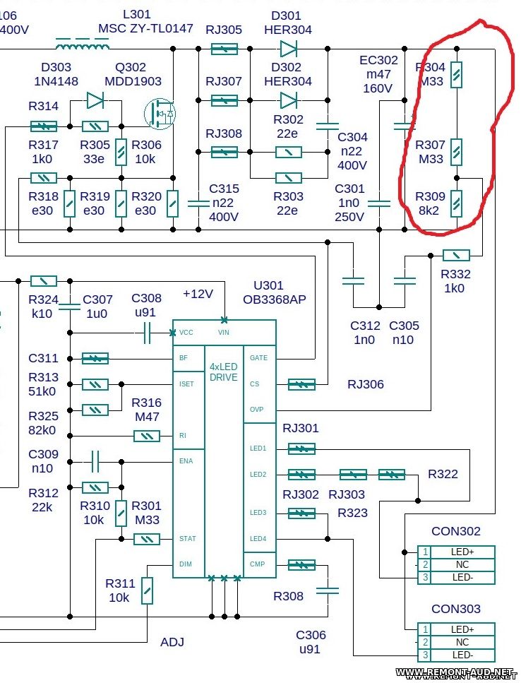

блок питания TV3902-ZC02-01:
выход на подсветку - 2 канала (предположительно по 60-70V)
задача переделать на один канал (120V)
если правильно понимаю - необходимо просто рассчитать делитель на OVP
или подобрать R
необходимой информации не нашёл.
