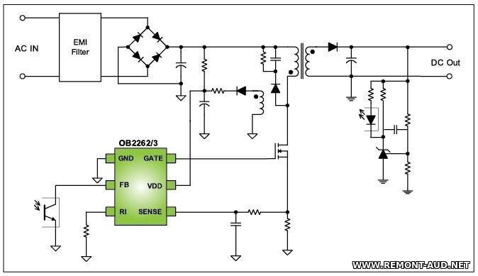

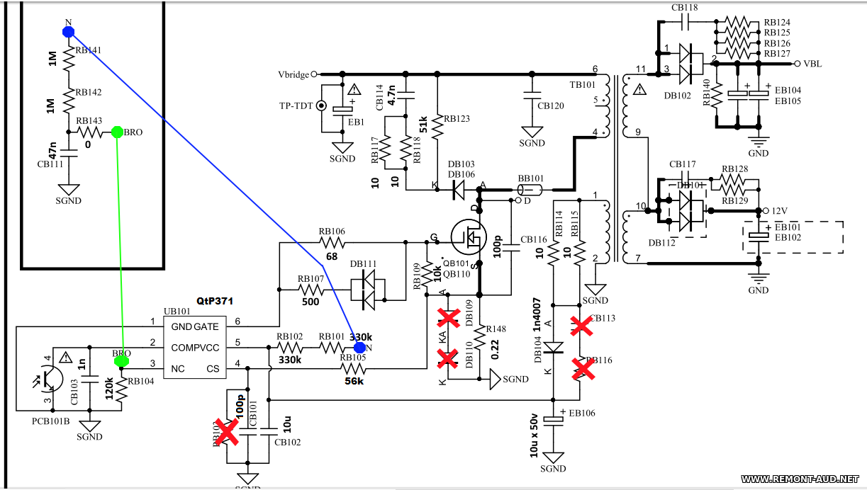

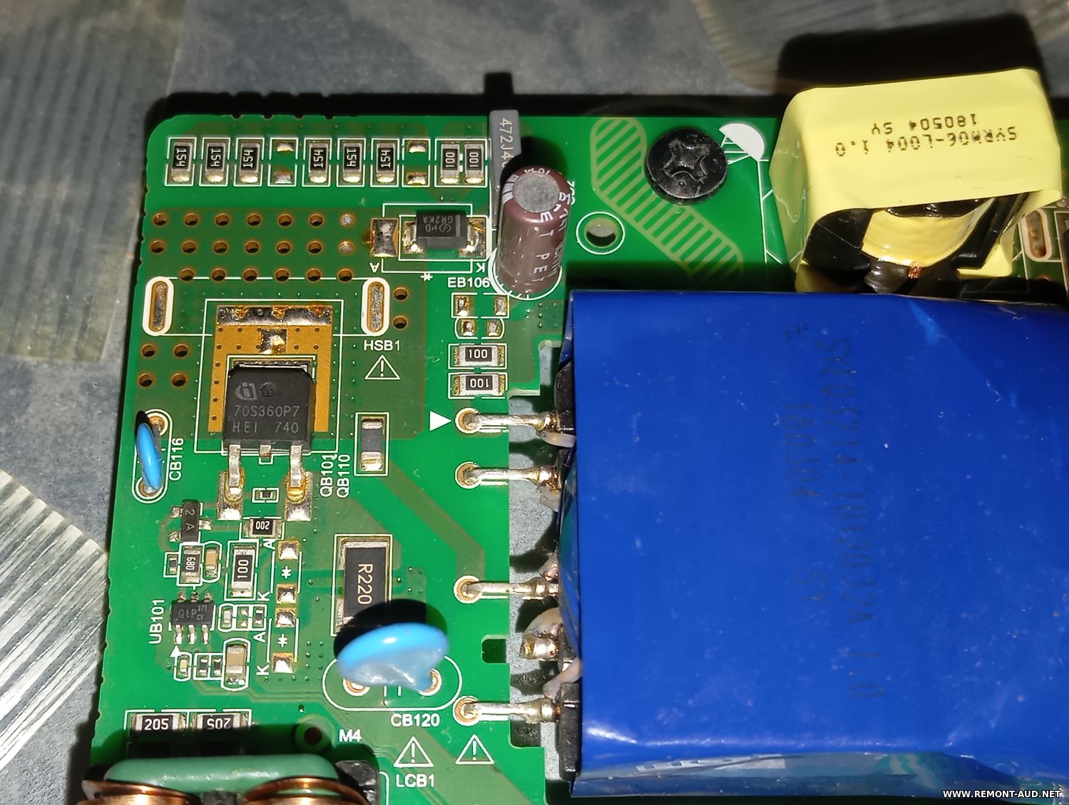

Добрый день!Нет запуска БП платы TP.V56.PB801.Обнаружен обрыв токового шунта 0,22 Ом (выгорел).Мосфет выстоял(выпаивал проверял),обвязка целая!Подозрение на шим part№ QtP371,цеплялся осликом на 6 ногу-импульсов нет!
Инфы по контроллеру не нашел,удалось найти схему обвязки, но без номиналов.Несложными измерениями внес в схему приблизительные.
По схеме не совсем понял как стартует шим и откуда подтяжка напряжения при старте.Может кто подскажет имя контроллера или чем заменить(например OB2263MP) по распиновке подходит.
