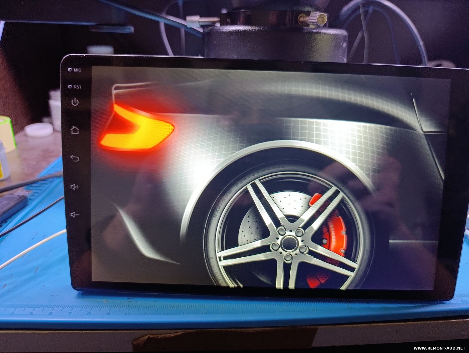

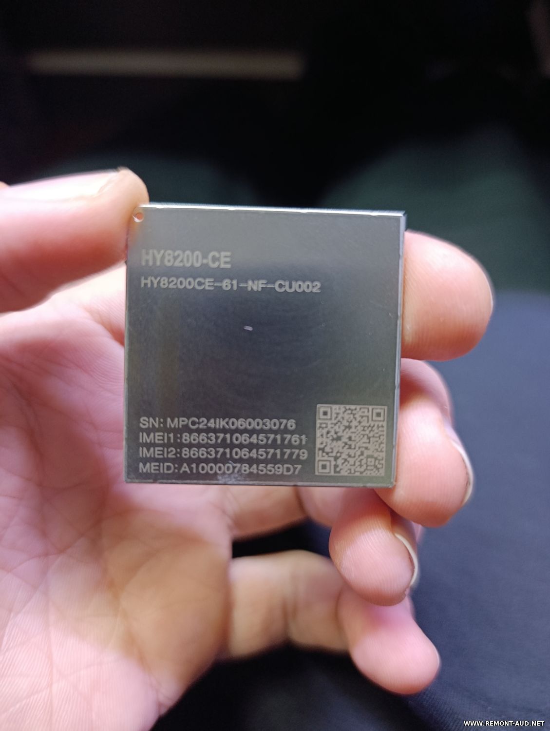

sergei1094 Дата: Воскресенье, 07.12.2025, 19:26:08 | Сообщение # 1 | Отредактировал: sergei1094 - Воскресенье, 07.12.2025, 19:36:07
Сообщений: 109

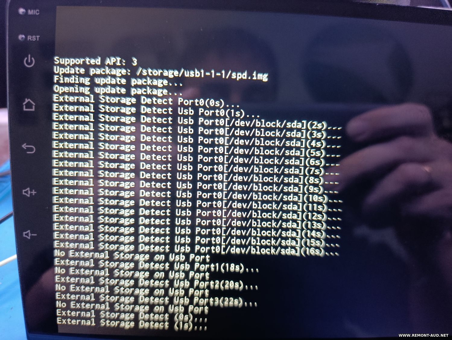

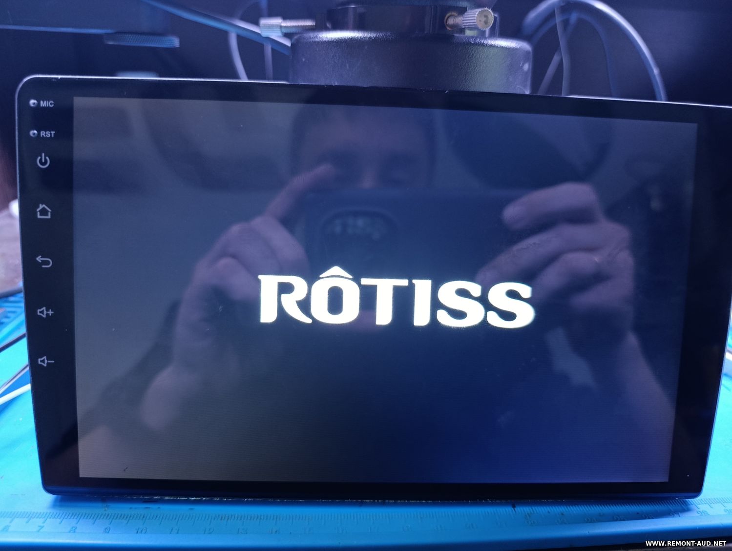

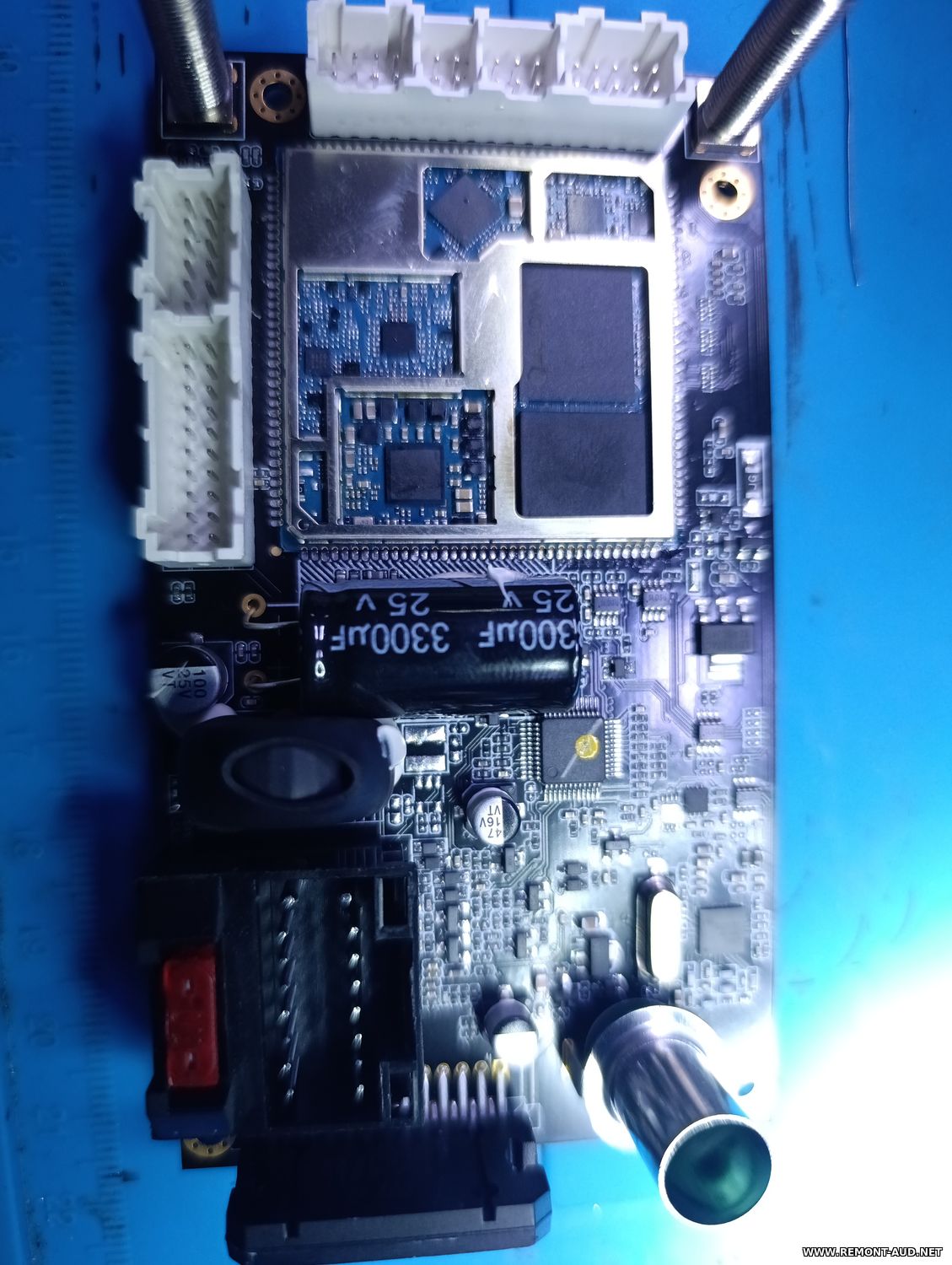

Здравствуйте. Попала в руки магнитола . Текущее поведение: Висит на boot animation.
Он проходит bootlogo, потом bootanimation.
Ребута нету. Буквально каждую минуту мигает экран - быстро .
Ощущение того что анимация перезапускается.

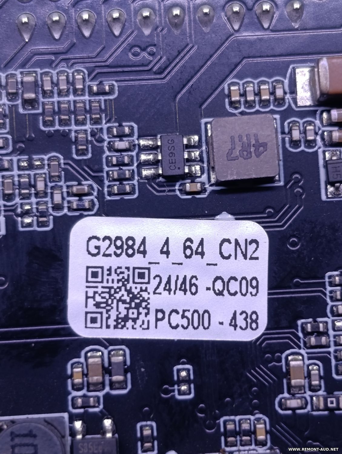

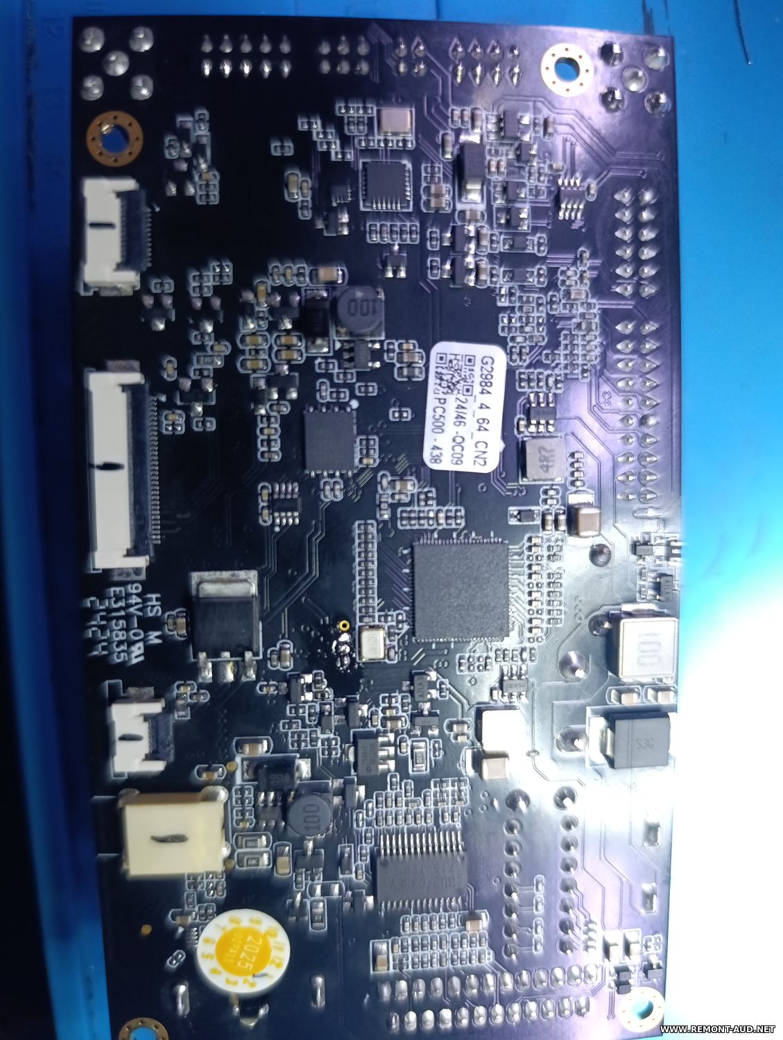

Шасси судя по всему G2984
По нему вообще ничего не бьётся. В рекавери зайти удаётся только в какое-то автоматическое восстановление. В ручную вайпнуть не получается.

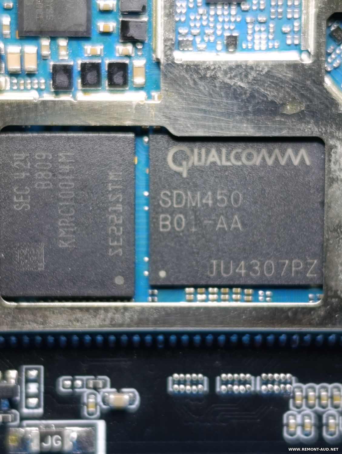

Думал может userdata погнал. Снял eMMC, слил дамп, вайпнул userdata, cache. Ситуация не поменялась.
К UART подключиться не получается, по всей видимости отключён.
Проц стоит QUALCOMM SDM450.
Прошу помощи в поиске прошивки eMMC или update.
