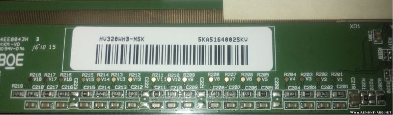

Здравствуйте!
Со слов владельцев - помыли обильно смоченной тряпкой. ТВ включается, с пульта управляется, есть звук, подсветка, нет изображения. На стабилизаторе IC6016 (91165) питающем D4758GG +1,06v.
Далее замеры и фото платы t-con;
VOFF +0,05v, при вкл. -3v (должно быть -8v)
VCOM0 +0,3v падает
DVDD +3,2v
VREF_FB 0v, при вкл. +0,4v (должно быть +1,2v)
GREF 0v, при вкл. +6v (должно быть +16v)
VGH +0,4v, при вкл. +14v (должно быть +30v)
AVDD 0v, при вкл. +6v (должно быть +16v)
SDA_TCON +3,13v
SCL_TCON +3,13v
POL +1,56v
TP +0,17v
SCL_EN +3,14v
SDA_EN +3,14v
VDDIN +11,75v
DVDD_APR +3,13v
Понятно что 6861AAQ пытается стартовать, но в итоге уходит в защиту.
Ещё на точках звонится; V18 - 22 ома, V17 - 50 ом, V16 - 230 ом на массу. Остальные от 500 ом и выше.
Как думаете - стекло?
